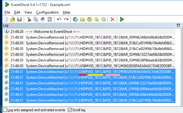

Thor. Skrevet 26. mars 2016 Skrevet 26. mars 2016 Undersøkte litt selv og Event Viewer logger ikke til/frakoblinger på alt. Kun kritiske komponenter, og da gjerne som feilmeldinger og ikke infomeldinger på grunn av komponentens viktighetsgrad. Etter litt rask research fant jeg dette programmet som gjør jobben du ønsker:http://www.eventghost.org/ Den viste ikke når jeg koblet fra headset (trådløst) når jeg koblet fra USB men det kan hende den logger når jeg slår av/på headset. Den viste annet utstyr koble til/fra så det ser ut til og virke.Etter installasjon åpner du programmet og trykker view->Clear log for å fjerne det som står fra før. Dette trenger du ikke bry deg med. Koble fra en USB enhet manuelt og se hvordan programmet reagerer. Programmet viser da to ID'er linket til den aktuelle enheten (VID=Vendor ID / PID=Product ID) Den viser også om det er en USB enhet eller PCI enhet. Noen funksjoner på hovedkortet kan oppføre seg som om de er en PCI enhet selv om logikken tilsier at det er en USB enhet. Her ser du en Corsair M65RGB mus bli koblet til/fra en pc (vedlegg). Gul/rosa strek er VID og PID til M65RGB. Rød er om det er USB eller PCI. Bruk disse og søk her for å finne ut hva som kobler til/fra: USB: http://thesz.diecru.eu/content/usbid.php PCI: http://pcidatabase.com/ Det kan hende det er for eksempel Xbox kontrollere eller annet utstyr som slår seg av etter x minutter uten bruk. Enkelte eksterne disker kan være slik også.

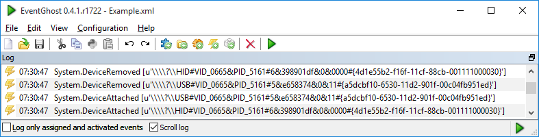

sedsberg Skrevet 27. mars 2016 Forfatter Skrevet 27. mars 2016 Der var synderen! UPS-en som ekstremt hurtig kobler seg fra og til igjen. Noe som var litt rart siden denne har egen software som logger fra og tilkobling.
