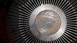

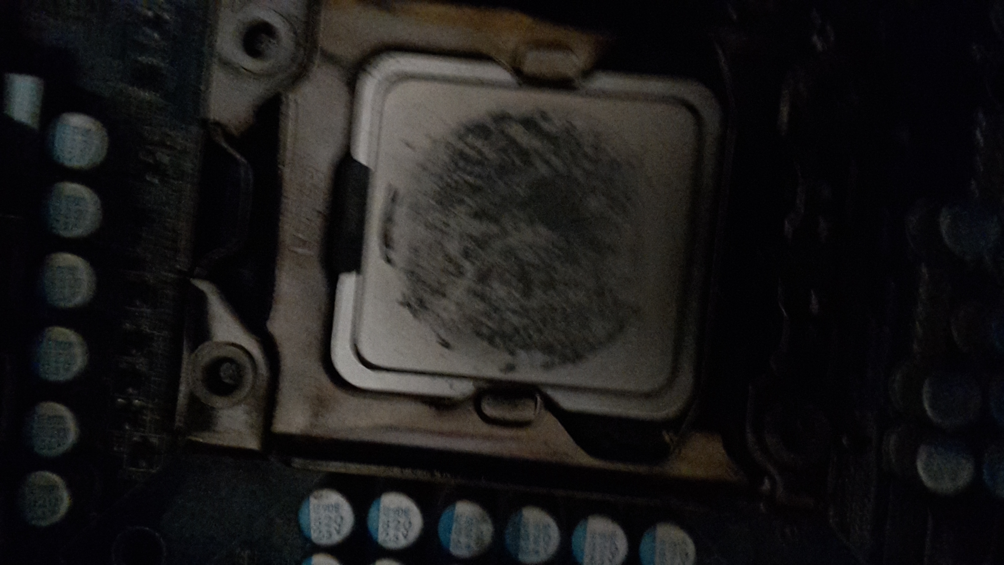

Ser ut som dritt spør du meg.
Edit: Altså det ser ikke bra ut. Man kan se at den er hard og sprukket. Den må byttes.
Endret av Kyrre S.
Jeg anbefaler å kjøpe ny kjøler i stedet for kun ny termisk pasta. Du klarer neppe å finne dårligere kjøler og det følger pasta med nye kjølere uansett. Har fiksa flere maskiner med disse prosessorene hvor tempen kommer opp til 100C og CPU begynner å "throttle".
