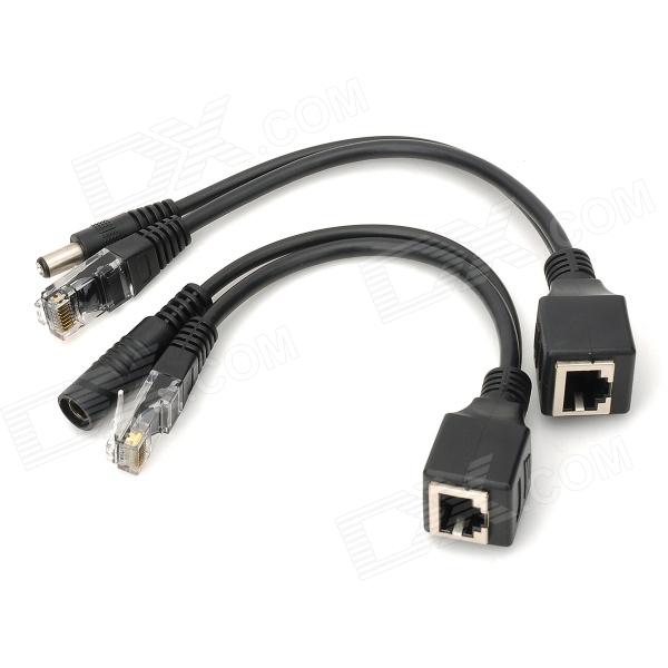

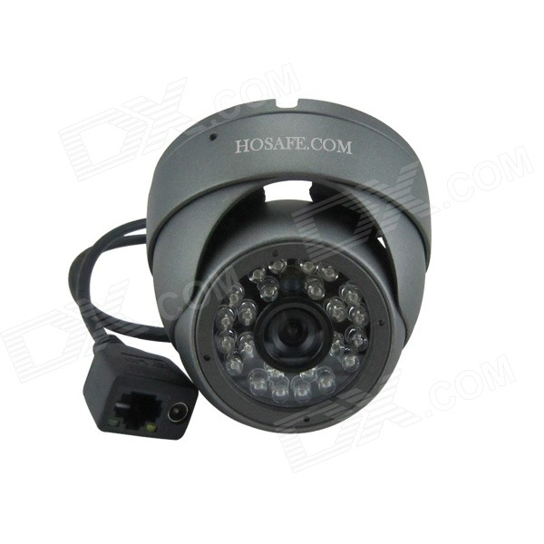

BalderHv Skrevet 10. mars 2016 Skrevet 10. mars 2016 Jeg har dette kamera http://www.dx.com/p/hosafe-waterproof-1-3mp-security-metal-dome-ip-camera-w-24-ir-led-ir-cut-deep-grey-eu-plug-378684#.VuHw_vnhCUk Jeg har en Netgear GS108 router uten POE port og har forstått som jeg trenger en injector. Er det noen som har en god veiledning for dette? evt forslag til injector? Kan jeg bruke dette? http://www.dx.com/p/rj45-network-connector-female-to-rj45-male-plug-dc-5-5mm-female-male-adapter-cable-black-2-pcs-216793#.VuHzbPnhCUk
siDDis Skrevet 10. mars 2016 Skrevet 10. mars 2016 injector er en stygg hack. Anbefaler ikkje å bruke det. Ein liten POE switch koster så lite, kjøp det heller.
ARJ Skrevet 11. mars 2016 Skrevet 11. mars 2016 Dersom du bare trenger 1 POE punkt så har det jo lite for seg å kjjøpe en switch da.. 2
AndersT2 Skrevet 13. mars 2016 Skrevet 13. mars 2016 Hvis du skulle ha en strømforsyning liggende som matcher det kamera trenger i Volt og Ampere, så kan du for det kamera enkelt lage dette selv med de DX kabelene du linket til. Bare google hvordan PoE signalene går. nettverket skal gå på pinne 1,2,3 og 6, og strømmen skal da gå på 1 av de andre parene, eller begge.
