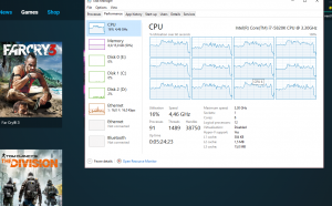

Nizzen Skrevet 16. mars 2016 Skrevet 16. mars 2016 Spiller litt The Division med Ht= off med 5960x og 3-way sli: Ser ut som om spillet bruker litt cpu. Alt annet i bakgrunnen er lukket, så det er bare dette spillet som bruker nevneverdig cpu. Jeg har per dags dato ikkje sett andre spill en FSX som bruker så mye cpukraft.

Gabri3L Skrevet 16. mars 2016 Skrevet 16. mars 2016 Spiller litt The Division med Ht= off med 5960x og 3-way sli: Ser ut som om spillet bruker litt cpu. Alt annet i bakgrunnen er lukket, så det er bare dette spillet som bruker nevneverdig cpu. Jeg har per dags dato ikkje sett andre spill en FSX som bruker så mye cpukraft. Jo høyere fps, desto høyere last på CPU. Jeg spiller på 4K TV'en og valgte at Division skulle finne beste grafikkinnstillinger for meg. Den velger Ultra, men det synes jeg vel er litt optimistisk. På et område fikk jeg 27fps med en 980ti, og så ~50+ med SLI. Etter en times tid med spilling har jeg average på ~50fps i henhold til NZXT's CAM programvare. Begge GPU'ene blir rødglødende, CAM rapporterer for det meste 97-99% load på begge. Min 4930K@4GHz med HT på ligger på maks 40% load. Jeg regner med du har 100fps+ på din X34? Da er det nok ikke rart om du får høy load.
Nizzen Skrevet 16. mars 2016 Skrevet 16. mars 2016 Spiller litt The Division med Ht= off med 5960x og 3-way sli: Ser ut som om spillet bruker litt cpu. Alt annet i bakgrunnen er lukket, så det er bare dette spillet som bruker nevneverdig cpu. Jeg har per dags dato ikkje sett andre spill en FSX som bruker så mye cpukraft. Jo høyere fps, desto høyere last på CPU. Jeg spiller på 4K TV'en og valgte at Division skulle finne beste grafikkinnstillinger for meg. Den velger Ultra, men det synes jeg vel er litt optimistisk. På et område fikk jeg 27fps med en 980ti, og så ~50+ med SLI. Etter en times tid med spilling har jeg average på ~50fps i henhold til NZXT's CAM programvare. Begge GPU'ene blir rødglødende, CAM rapporterer for det meste 97-99% load på begge. Min 4930K@4GHz med HT på ligger på maks 40% load. Jeg regner med du har 100fps+ på din X34? Da er det nok ikke rart om du får høy load. Har 80-110 fps ute. Alt på max på x34. Ingen forskjell på fps med max AA og 0 AA. Ser veldig forskjell da.
