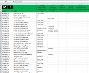

I dag ser arket ut som vist i vedlagte bilde. Når året begynner er dette arket tomt, og man velger hun fra databasen enten ved å taste inn hundens regnummer eller velge navnet fra en dropdownboks. Deretter må man gå til riktig kolonne/stevne og velge resultatet/premien fra en ny dropdownboks som er knyttet til et annet ark med tittel og poengsum.
Nå er det selvsagt ikke alle hunder som er med på alle stevnene, og etterhvert kan det bli mange hunder i input arket hvor man må rulle opp og ned for å finne ut om hunden allerede er registrert og eventuelt legge den inn fra hundedatabasen før man må rulle horisontalt til riktig stevne for å legge inn resultatet.
Dette virker veldig tungvindt på en liten bærbar PC.
