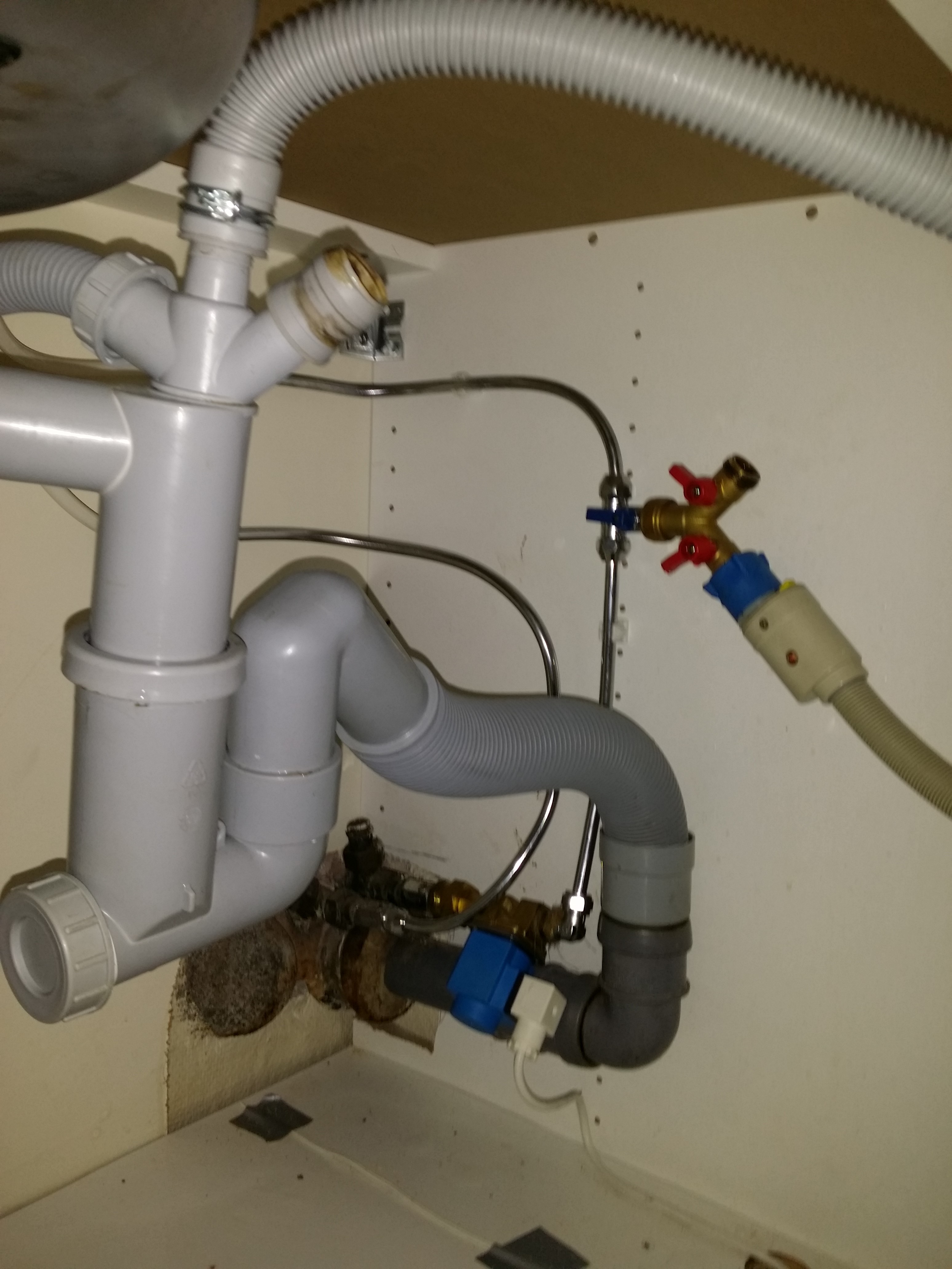

En tidligere beboer i min leilighet har hatt kombi vask/tørk og benkoppvask på kjøkkenet. Siden det er felles vaskemaskin på bygget og jeg heller vil ha mer benkeplass enn privat klesvask, har jeg kjøpt en under-benk-oppvaskmaskin. Men da ender jeg opp med et par "løse tråder" under kjøkkenbenken. Er dette lov, eller må jeg få en rørlegger til å fikse det slik at alle avløp og tilkoblinger er i bruk?
Mulig jeg bare kan ta bort den splitteren og koble oppvaskmaskinen rett på den forrige kranen. Men det blir fortsatt et avløp som vender ut i løse luften. Vet ikke om det er farlig.

Går fint ende rør, bare pass på at det er tett, og at det ikke er bøy på det avløpsrøret som ikke er bruk om det er koblet på flere avløp slik at det ikke kan samle seg dritt der.
Med andre ord: det er greit sånn som det er på bildet, med en avløpsstump som bare går ut i løse lufta?

Ja, bare tett den slik at gass med mer ikke siver ut.
Jeg ville kjøpt en endeplugg og satt på vannkranen slik at om av en eller annen grunn kranen skulle bli skrudd på slik at den drypper så vil ikke vannet komme ut.
Og det åpne avløpet er på riktig side av vannlåsen, altså er det ikke noe gass å tenke på. Men alltid fordel å tette igjen.
