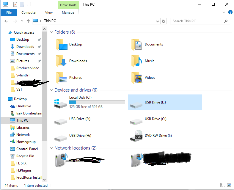

Hei! Jeg har en gammel stasjonær PC som jeg fikk av min mor, og denne har jeg installert Windows 10 på.

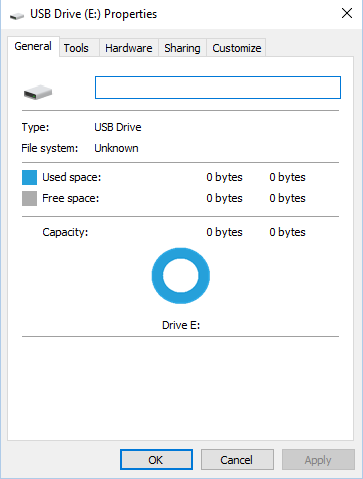

Etter installasjonen, installerte jeg alle driverene, og alt som skulle til for at maskinen skulle fungere slik som den skal. Etterpå gikk jeg rundt på systemet og sjekket at alt var OK. Her støtte jeg på noen merkelige disker som jeg ikke vet hva er fornoe, eller hvorfor de er der... Desse diskene har navnet: "USB Drive (G:\ - H:\) Jeg vet ikke hvordan desse diskene har havnet der, da jeg under installasjon sørget for at det bare var en partisjon på disken. Dersom jeg høyreklikker på disken(e), får jeg bare "Ukjent filformat". Se vedlagte bilder for mer informasjon.

Kan det være USB-enheter som gjenkjennes som disker? F.eks. printer med kortleser i, USB-porter og sånt?
Støtter denne. Det er nok en minnekortleser
Diskene blir skjulte helt til du putter i minnekort da blir dem aktive.
Du kan skjule disse igjen med og skru av at windows skal vise skjulte filer

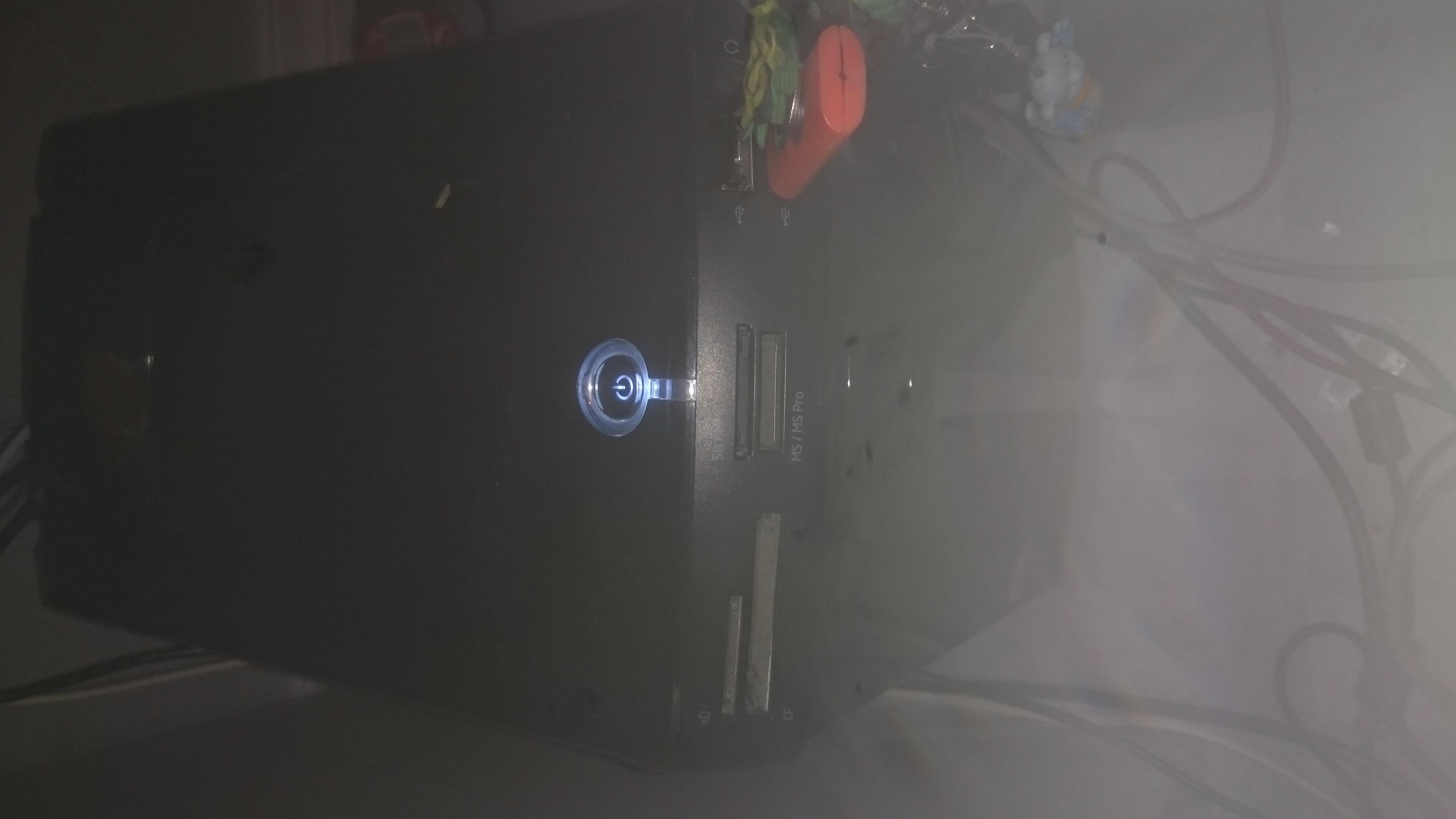

Det kan sikkert være kortleseren ja. Når jeg ser på den i ettertid, så ser jeg at der er 4 innganger på leseren, så det er sikkert den som blir registrert av systemet... Det er ivertfall ikke noen andre USB enheter enn tastatur og musikk tilkoblet...
Beklager dårlig bilde...
