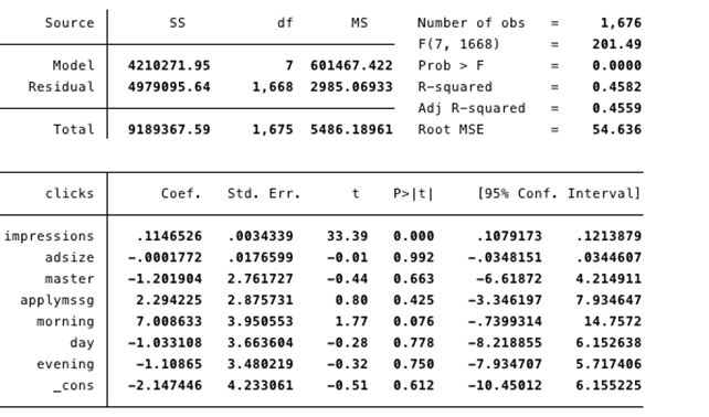

bruker man ikke robust på oppgave H og ser hvilke som er signifikante på 0,05 og deretter beregner ny modell på disse?
Det eneste jeg får opp er at impressions er signifikant. Stemmer det eller?
Det står ikke noe om at vi trenger og bruke robuste standardfeil.... er ikke applymssg også er signifikant??
Nei kun impressions skal være signifikant.

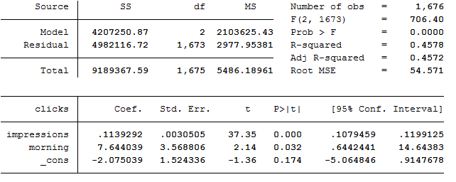

Hei, en av oss har rotet på oppgave H. Det blir oppgitt at man skal ta utgangspunkt i case oppgave E, så jeg lurer på hvorfor du har brukt den startmodellen du har brukt? Det er jo ikke samme modell som oppgave  E?
Fordi jeg har samme som deg helt frem til H og lurer på om det er jeg som har gjort det rette eller om det er du. Man skal jo ta utgangspunkt fra oppgave E og da er det både impressions og morning som er signifikante på 10% signifikansnivå?
Hei, det eneste jeg gjorde på H var å bruke robust av oppgave E, men det er ikke nødvendig i det hele tatt. Man kan også se på modellen på oppgave E at det er kun impressions som er riktig. Det er tosidig test så da skal alle p verdier over 0,10 vekk?
 Det er kun derfor den er ulik oppgave. Men startmodellen har jo ikke så mye å si. Det er resultatet av den modellen.
De med p>|t| over 0,10 skal ut, altså det er jo alle bortsett fra impressions.
Ja, de over 0.10 skal ut, men morning har jo 0.032 altså under 0.1. Blir jo 3,2% ikke 32%, om du skjønner? Så den er jo signifikant? Har sjekket resten av alt vi har gjort, og vi har gjort alt likt, så tror vi har gjort ting riktig =) Meeeen jeg tror også at det er jeg som har rett på H...?
Ser jo her at Morning er på 0.076 som er <0.1 ?

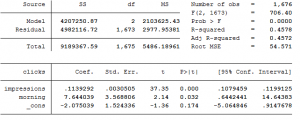

Hei, jeg trenger litt hjelp med Stata. Hvordan skal jeg lese av alle disse tabellene? Jeg finner veldig lite om praktisk bruk av Stata i boka, og vet rett og slett ikke hva jeg skal se etter når man for eksempel skal finne frem til nullhypoteser osv. Håper det er noen der ute som kan komme med noen tips.

I oppgave H skal vel alle variabler med p-verdier under signifikansnivået (10 %, dvs. 0,1) bli inkludert i sluttmodellen. Variablene impressions, 0,000 og morning, 0,076, har begge p-verdier under 0,1, så jeg skjønner ikke hvorfor en kun skal inkludere impressions som noen skriver her?
