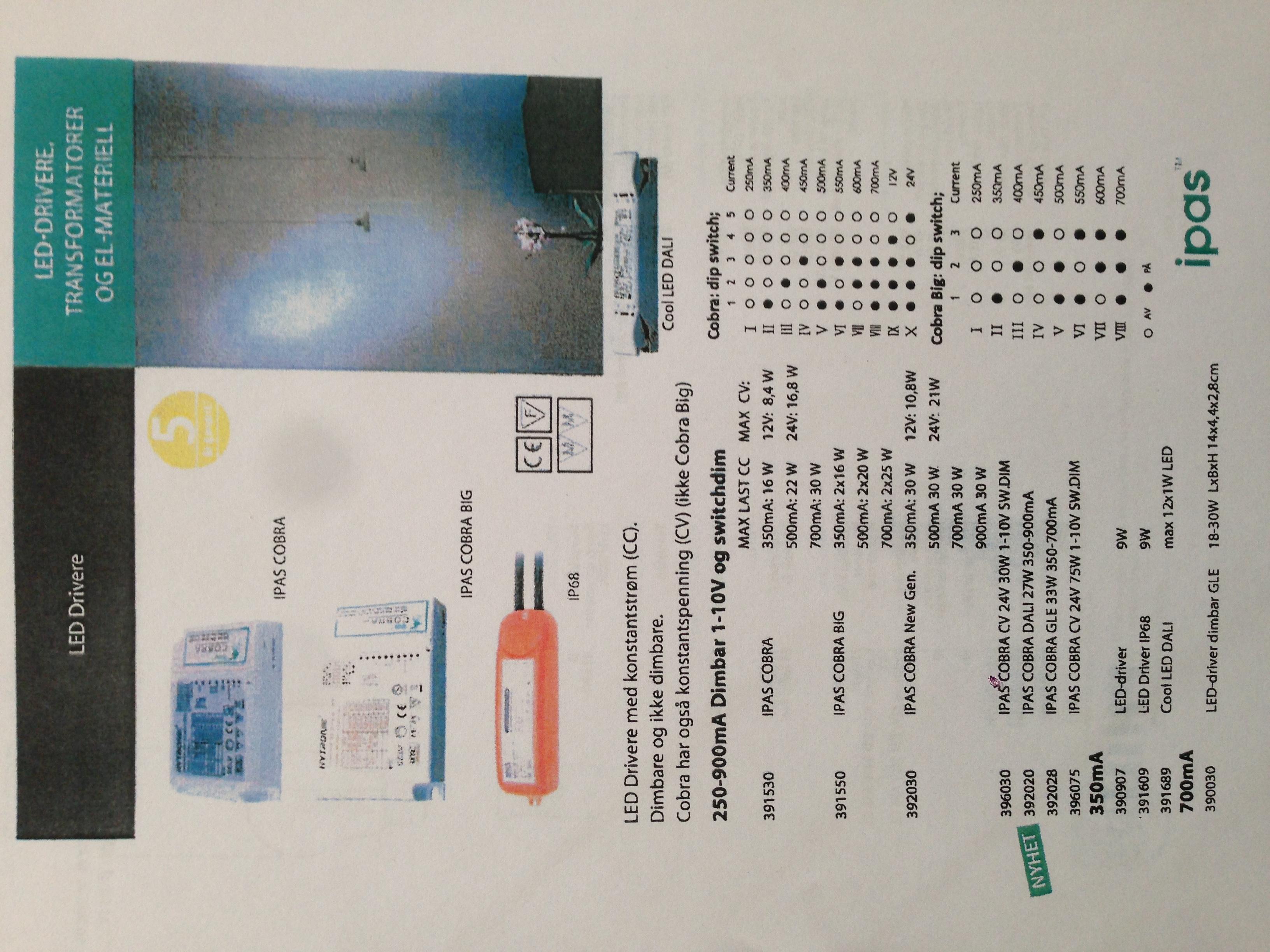

Jonas1 Skrevet 21. april 2016 Skrevet 21. april 2016 (endret) Jeg bumper denne. Jeg er i oppstartsfasen på å gjøre huset smart. Problemet er at alle rom i huset har LED-spotter, som drives av 1-10V drivere. Vil det være mulig å benytte denne dimmeren ved å programmere den? Og evt, hvordan? Edit: Legger ved brukermanualen -> http://qubino.com/download/1919/ Endret 21. april 2016 av Jonas1
HåvardGj Skrevet 22. april 2016 Skrevet 22. april 2016 Jeg bumper denne. Jeg er i oppstartsfasen på å gjøre huset smart. Problemet er at alle rom i huset har LED-spotter, som drives av 1-10V drivere. Vil det være mulig å benytte denne dimmeren ved å programmere den? Og evt, hvordan? Edit: Legger ved brukermanualen -> http://qubino.com/download/1919/ du har ikke tilfeldigvis navnet på spottene? enda bedre om du har navnet på driveren. hva bruker du til å dimme med i dag er det 1-10v eller er det 0-10V? =) 1
Jonas1 Skrevet 23. april 2016 Skrevet 23. april 2016 Jeg bumper denne. Jeg er i oppstartsfasen på å gjøre huset smart. Problemet er at alle rom i huset har LED-spotter, som drives av 1-10V drivere. Vil det være mulig å benytte denne dimmeren ved å programmere den? Og evt, hvordan? Edit: Legger ved brukermanualen -> http://qubino.com/download/1919/ du har ikke tilfeldigvis navnet på spottene? enda bedre om du har navnet på driveren. hva bruker du til å dimme med i dag er det 1-10v eller er det 0-10V? =) I papirene fra elektriker står det at jeg har Cone Led 4x1W med IPAS Cobra LED driver. Hvilken variant av Cobra er jeg fortsatt noe usikker på.. Legger ved det jeg har av info
