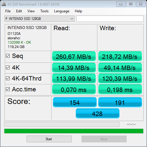

Skulle erstatte en snurredisk i laptop, og fant ingen review på denne disken. Poster derfor her i tilfelle andre skulle lure. Prisen på 500,- var bra, men spec på 520/300 viste seg å være like sanne som bredbåndsreklame. Burde strengt tatt være en lov mot å poste spec som er 100% overdrevet :)

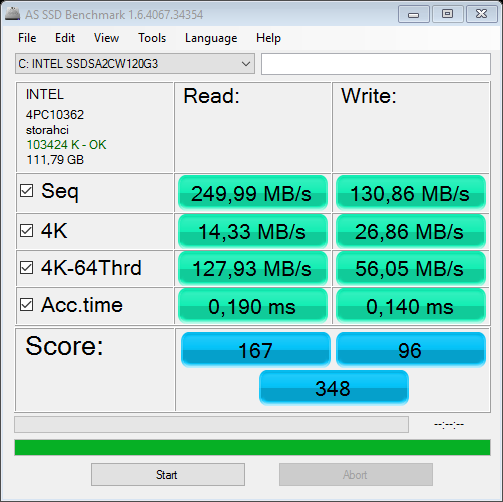

Systemdisken min er en eldgammel Intel ssd 320 120 Gb, og merkelig nok er ikke denne nye disken særlig bedre enn den gamle...
Intel 320 120Gb
Intenso ssd sata3 (2015) 128Gb
Sitter du på LGA1156 eller eldre har du ikke SATA 3.0.
Dette gjelder da i hovedsak førstegenerasjon Core i (i3-3xx, i5-6xx, i5-7xx, i7-8xx og i7-9xx) samt Celeron G1xxx og Pentium G6xxx i tillegg til eldre varianter, og C2Duo/C2Quad.
Sitter du på AMD gjelder noenlunde samme tidsspekter: omlag 2010 en gang gikk man over til å inkludere SATA 3.0 på hovedkort. Dagens 900-serie samt noe av den tidligere 800-serien har integrert SATA 3.0.

4K read har jo dobla seg og aksesstiden mer enn halvert, så helt gæli er det jo ikke da...

Takker. Da er det nok meg som ikke kan teste denne. Sitter på AM3 enda, så det er nok taket på  sata 2-kontrolleren jeg ser. Kunne bannet på at sata 3 GB/s er nærmere 350 Mb enn 250 Mb, og at det var disken  :)
Som det står på wiki-en:
Second-generation SATA interfaces run with a native transfer rate of 3.0 Gbit/s that, when accounted for the 8b/10b encoding scheme, equals to the maximum uncoded transfer rate of 2.4 Gbit/s (300 MB/s).

Men til 500 kroner, og at den er MLC(A19) er det faktisk ganske bra til 500 kr, selv om kontrolleren ikke er den beste. Ytelse med Sata 3 vil være bedre enn det du ser nå,ikke fantastisk, men til prisen er det ganske bra.
