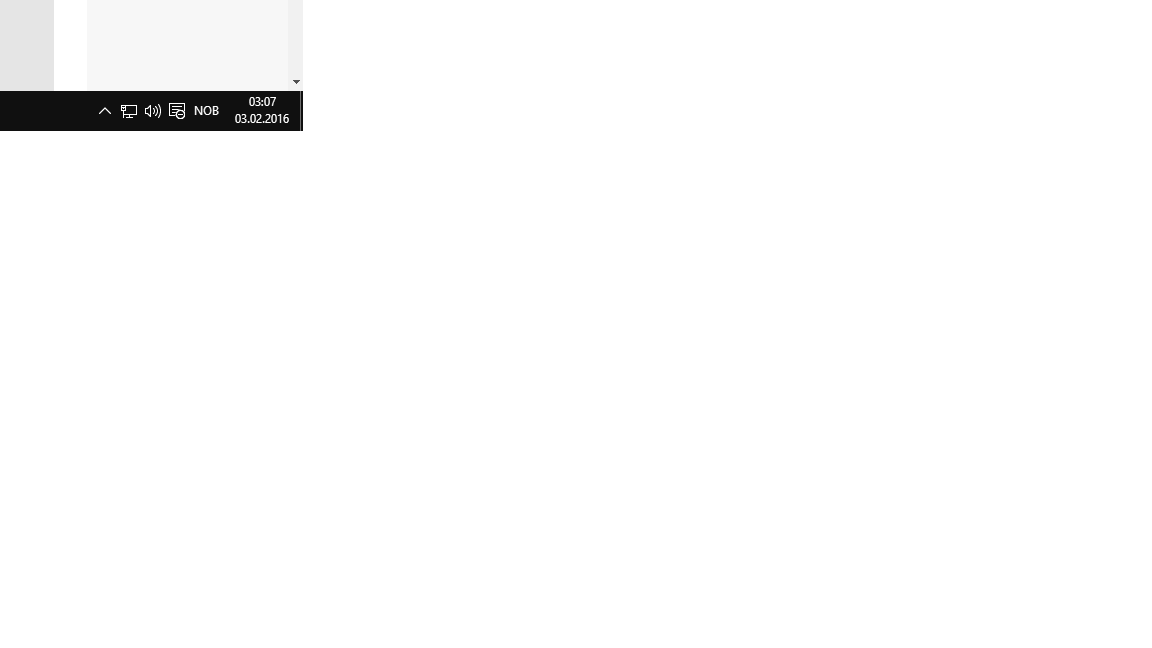

Gulrotsaft Skrevet 3. februar 2016 Skrevet 3. februar 2016 Hei Beklager dårlig tittel, men fant ingen bedre måte å gjøre det kort og enkelt på.Klokka, tilkobling, volum og alt det der nede i høyre hjørne skulle jeg gjerne også hatt på skjerm 2.Er dette mulig?PS: Er det noen grunn for at det er et eget "søke" ikon til høyre for startmenyen knappen i stede for nederst når man trykker på startmenyen?Eventuelt er det noen måte å flytte søkinga til startmenyen?På forhånd takk for svar eventuelt hjelp.

RRhoads Skrevet 3. februar 2016 Skrevet 3. februar 2016 (endret) Jeg har ingen problemer med å forstå hva TS mener. Han vil bruke to skjermer, og ha én oppgavelinje med klokke og system tray på hver skjerm. Det er mulig å gjøre dette med tredjepartsprogrammer, som f.eks. DS Clock, DisplayFusion og lignende. Endret 3. februar 2016 av RRhoads 1
thomit Skrevet 3. februar 2016 Skrevet 3. februar 2016 Hvis det er det han mener, så er det enkelt å få til i Windows. Høyreklikk oppgavelinja, "properties" (jeg har engelskspråklig Windows), i "multiple displays" kryss av for "show taskbar on all displays".
johanf Skrevet 3. februar 2016 Skrevet 3. februar 2016 Det er mulig å gjøre dette med tredjepartsprogrammer, som f.eks. DS Clock, DisplayFusion og lignende. Tror det funker fint som standard i Windows 8.1/10. Jeg har ikke to skjermer jeg kan teste med... http://www.tenforums.com/tutorials/3899-taskbar-hide-show-multiple-displays-windows-10-a.html
RRhoads Skrevet 3. februar 2016 Skrevet 3. februar 2016 Hvis det er det han mener, så er det enkelt å få til i Windows. Høyreklikk oppgavelinja, "properties" (jeg har engelskspråklig Windows), i "multiple displays" kryss av for "show taskbar on all displays". Det er mulig å gjøre dette med tredjepartsprogrammer, som f.eks. DS Clock, DisplayFusion og lignende. Tror det funker fint som standard i Windows 8.1/10. Jeg har ikke to skjermer jeg kan teste med... http://www.tenforums.com/tutorials/3899-taskbar-hide-show-multiple-displays-windows-10-a.html Og få klokke på begge oppgavelinjer? Det gjør ikke jeg i Windows 10.
thomit Skrevet 4. februar 2016 Skrevet 4. februar 2016 Nei, svarte f.... du har rett, det er bare oppgavelinja uten system tray og klokke som dukker opp på den andre skjermen. Jeg bruker ikke denne funksjonen selv, så jeg har ikke lagt merke til det. Men jeg har klokke (og overvåking for CPU/GPU klokker og temp m.m.) på min skjerm nr. 2; en stor analog klokke. Det fikser jeg med programmet Rainmeter.
