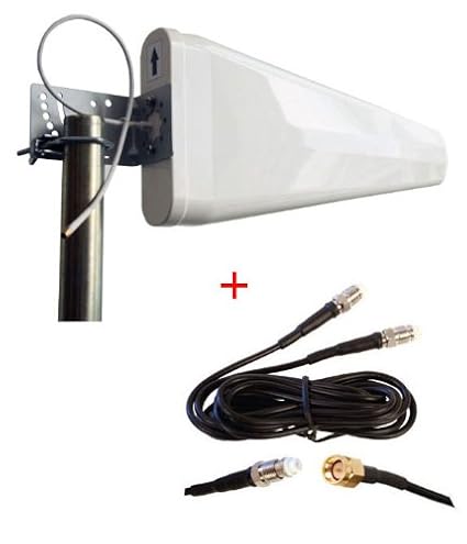

Tror det heller lønner seg å ha et mobilt bredbåndsabonnement med stor kvote enn å holde på med løsningen du ønsker å bruke. Det er mye mer sikkert enn å koble seg opp på åpne public nettverk. Netcom f.eks tilbyr jo et abonnement på 200 GB/mnd. Det holder lenge ved normal bruk som netflix, spotify, spilling (via 4G og 3G), nett tv osv. Nå er jo også dekning en stor faktor, men huawei sine routere støtter jo eksterne antenner.
Et eksempel er å bruke to slike antenner. Da får du godt signal når antennene rettes mot senderen i nærheten og god hastighet.
Husker ikke helt hvor mye det koster for to slike antenner, men mellom 1-2000 kr må du regne med, så kan du besøke nettsiden www.finnsenderen.no for å se hvor nærmeste sender befinner seg.
