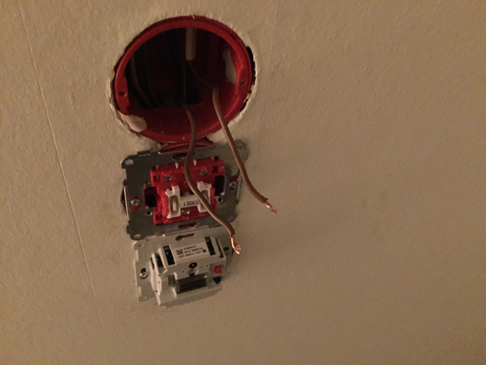

Hei!
Installerte først i en WMR 252, men den håndterte ikke hele scalaen på dimmingen. (LED) men fungerte eller fint. Men jeg ville heller se om CMR 101 kunne gi mer riktig dimming.
Originalt har det stått en Elko GL315 dimmer i socketen.

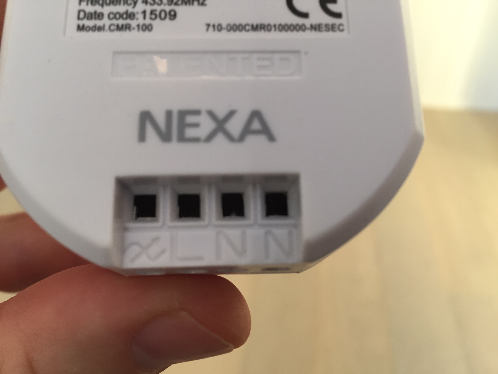

Som vist på bildet har jeg kun tilførsel AC og en ledning til selve lyset. Hvis jeg monterer som anvist på pakken får ikke CMR strøm. (Har testet at den fungerer ellers).
Regner med at jeg kanskje må lage en "bro" mellom noen av inngangene?
Det er sikkert noen her som kan svare på denne sikkert enkle "nøtta".
Takk!!!
Denne dimmeren trenger strøm, det vise klart i bruksanvisningen. Dvs det må trekkes en ledning til.
Men du trenger en elektriker, dette har du ikke lov til å gjøre selv.
Ja, det "manglet" definitivt noen ledinger hos meg jfr bruksanvisning. Takker og bukker for kjapt svar vedr. løsning. Er heller ikke "ledig" strømleding i socket, da blir det å ringe elmannen på mandag. Igjen takk kjapt svar :)
  • 4 uker senere...
(Ikke at jeg skal oppfordre deg til å gjøre noe du ikke har lov til, men du har nok begge fasene i den termostaten under der..)
Du har både L og N i en av boksene under der så vanskelig er det ikke.
Begge N koblingspunktene i dimmeren er sammenkoblet internt, er bare å ogme dem så ser du det så det trenges kun 3 ledere til Nexa dimmeren.
Men du må ha elektriker for å få jobben gjort.
