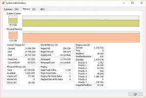

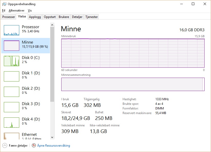

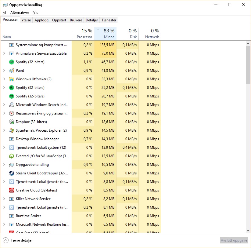

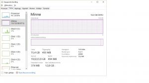

tho_kva2 Skrevet 15. januar 2016 Skrevet 15. januar 2016 Maskinen min tar etterhvert og bruker så å si alt minne, har 16gb og gir ingen god indikasjon på hvor det tar veien. PC må restartes for å brukes som normalt. Legger til et par bilder Noen tips om hva som skjer eller burde jeg bare formatere og starte på nytt?
LMH1 Skrevet 15. januar 2016 Skrevet 15. januar 2016 Ja dette høres rart ut, kanskje minnelekasje i enkelte programvare, ofte dårlig programmering, har du noen spessiele programmer installert? Ellers prøv å reinstallere operativsystemet om ingen andre har bedre forslag, kan være noe har gått feil under installasjonen.

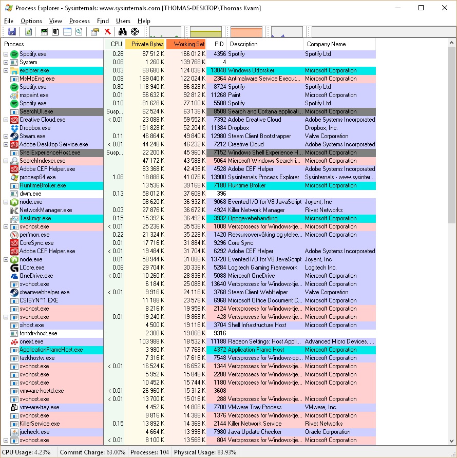

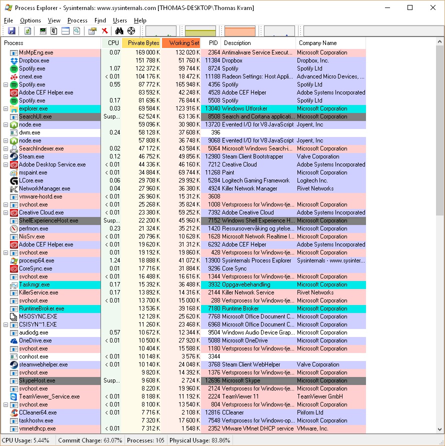

nebrewfoz Skrevet 15. januar 2016 Skrevet 15. januar 2016 Windows ser ikke noe poeng i å la være å bruke all tilgjengelig memory til de programmene som kjører til enhver tid. Dersom du starter flere programmer, så blir det tatt memory fra de programmene som allerede er i gang. Bildene fra Task Manager som du inkluderer viser ikke hva memory blir allokert til, for hvis du summerer opp megabytene i listen, så kommer du ikke i nærheten av 16GB. Jeg vet ikke om Task Manager kan vise deg dette i detalj, men kanskje Process Explorer kan det? https://technet.microsoft.com/nb-no/sysinternals/processexplorer

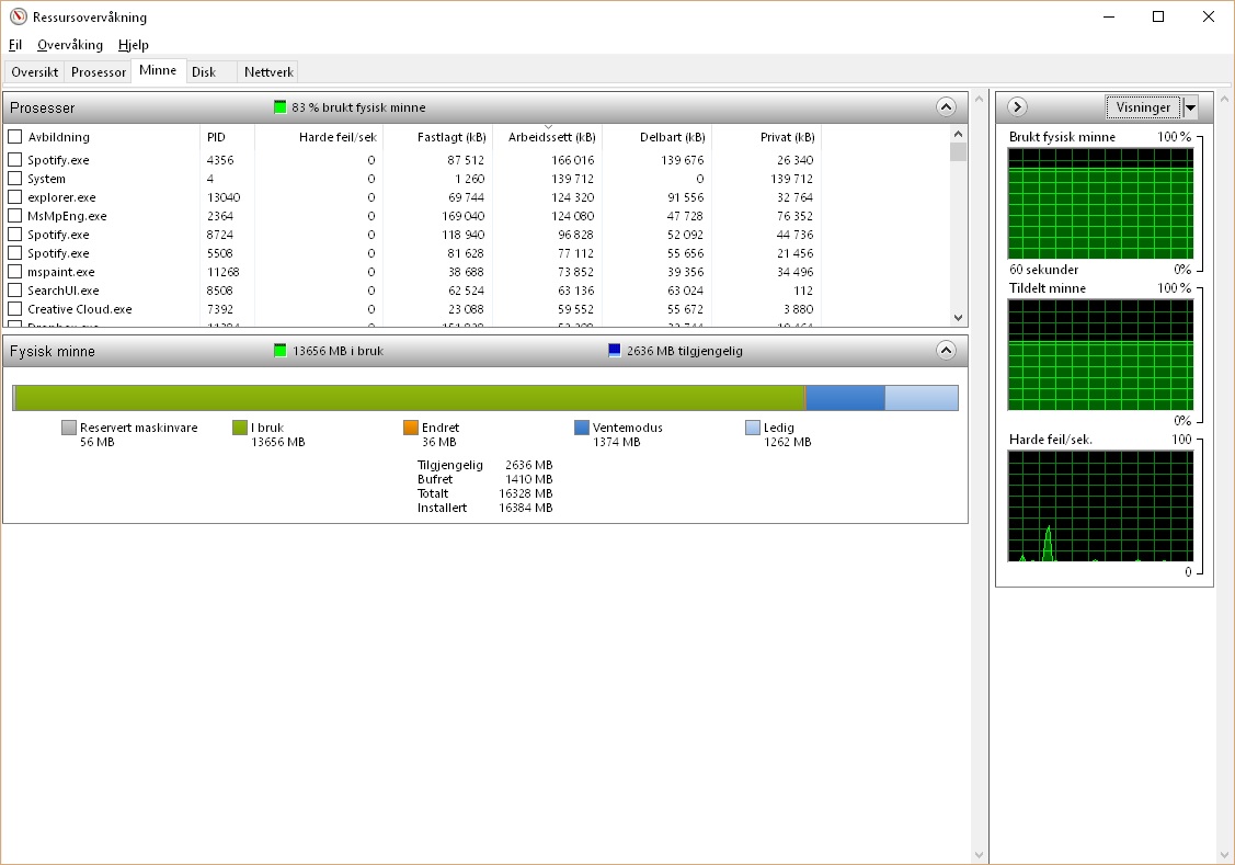

lysakers Skrevet 16. januar 2016 Skrevet 16. januar 2016 Hvis du åpner ressursovervåking får du et bedre bilde av hvor minne forsvinner.
tho_kva2 Skrevet 17. januar 2016 Forfatter Skrevet 17. januar 2016 Ja, jeg bruker chrome, men det har jeg gjort i mange år. Vet den bruker mye ram, men aldri vært et problem når jeg har mer enn nok av det. Skal ta en titt på det gjennom ressursovervåking og process explorer. Minnelekasje kan det være, men litt usikker på hvilket program det evt kan være da jeg kun har programmer fra veletablerte selskaper.

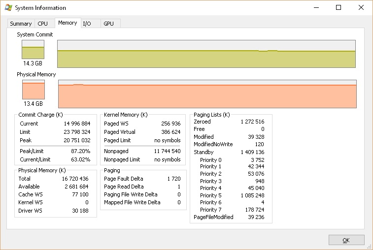

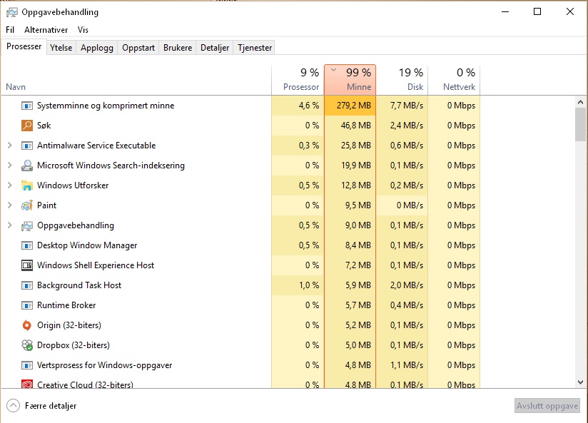

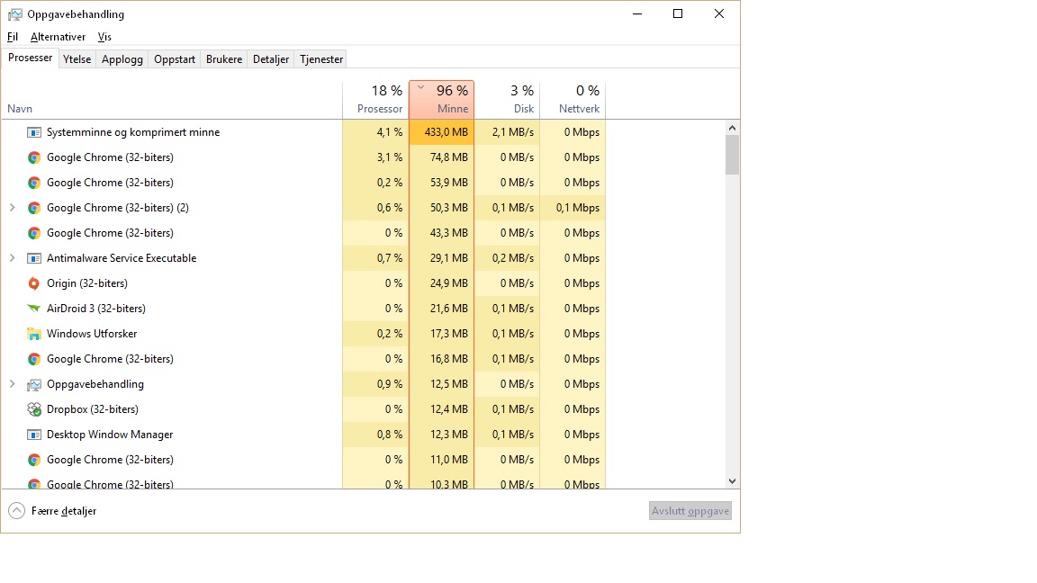

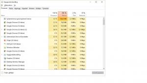

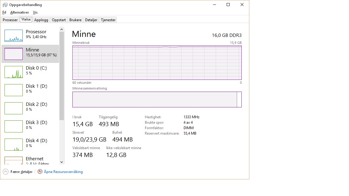

tho_kva2 Skrevet 22. januar 2016 Forfatter Skrevet 22. januar 2016 (endret) Hmm, men selv uten chrome kjørende så er enormt tatt i bruk. Blir minnet chrome har stjålet holdt i bruk etter at prosessen er avsluttet? Avsluttet bare noen få programmer før jeg gikk tok screenshots, gikk vel ned fra ~90% til ~83%, avsluttet type chrome, teamweaver. Nye bilder: Endret 22. januar 2016 av tho_kva2
nebrewfoz Skrevet 22. januar 2016 Skrevet 22. januar 2016 Det ser jo ikke ut som om PC'en jobber livet av seg (CPU=15%), så hva er da problemet med at 83% eller 90% av memory er brukt? Hvis du ser på det nederste bildet, så vil tallene i kolonnen Arbeidssett være lik summen av tallene i kolonnene Delbart og Privat. Alt under Delbart er memory som kan tildeles andre programmer/prosesser dersom og når de ber om det. Går PC'en din sirupstreigt, eller har du bare blitt fiksert på at memorybruken er så høy?
tho_kva2 Skrevet 26. januar 2016 Forfatter Skrevet 26. januar 2016 (endret) CPU er som du sier helt fin, som f.eks nå så er cpu på 8% og minne på 96%. Begynner å merke det, men om noen timer vil den være på 98-100% og da begynner det å gå virkelig siruptregt så et eller annet er helt spinnvilt. Så siden det går tregt og jeg har aldri før erfart at memory bruken "er" så høy uten noe godt formål så vil jeg si de henger sammen, uten å fiksere for mye på det Endret 26. januar 2016 av tho_kva2
