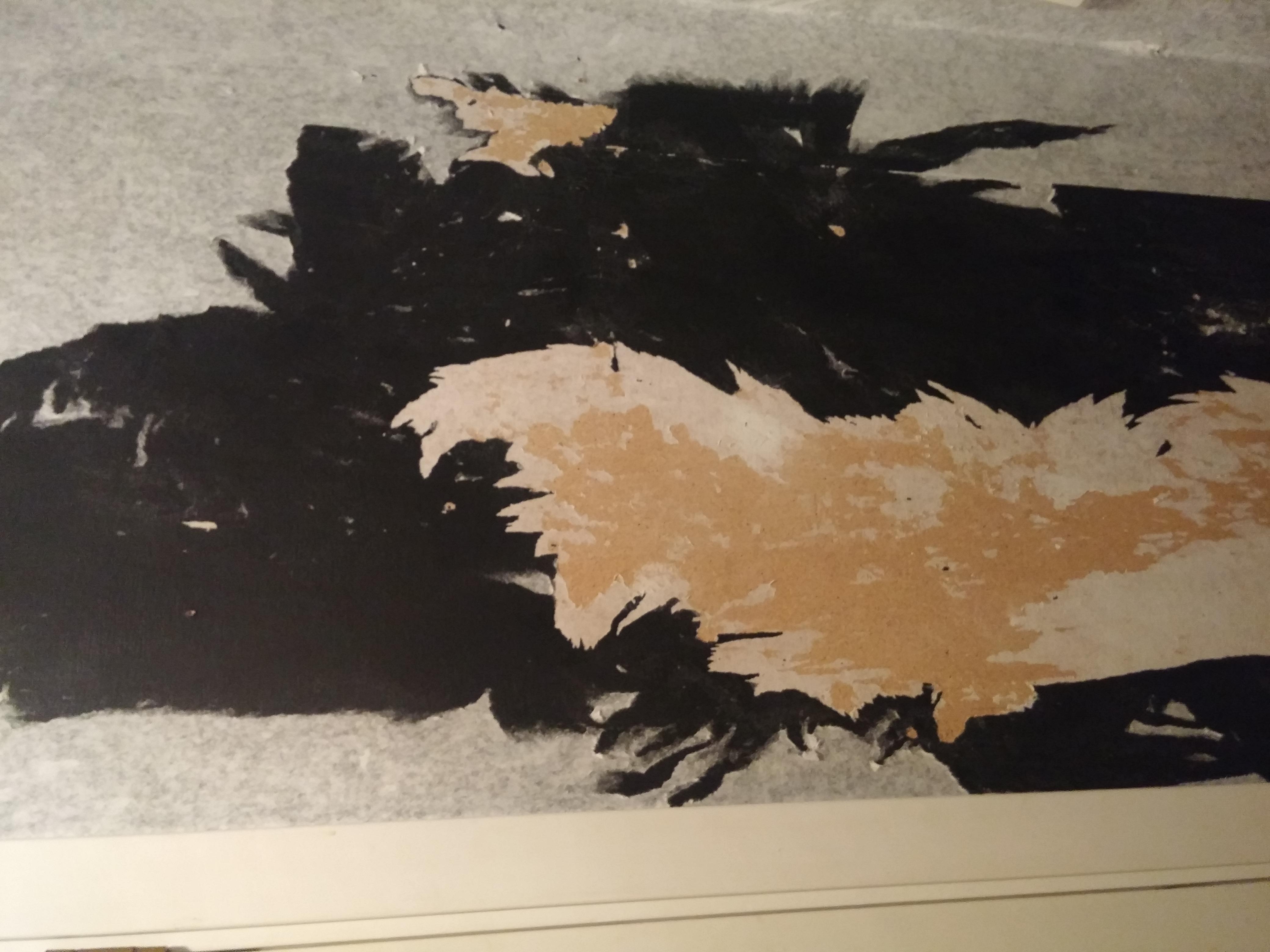

Heisann. Lurte på om noen her vet om en mer lettvint måte å fjerne tapet på enn det jeg holder på med nå.. Sliter meg ihjel og går i sneiletempo. Legger med ett bilde.

takker for svar. Men som dere ser så er jeg helt nede på sponplatene og utapå spon platene var det ett svart lag. Var det noe beskyttelse utenpå sponplatene tro? Under det svarte er det papir.

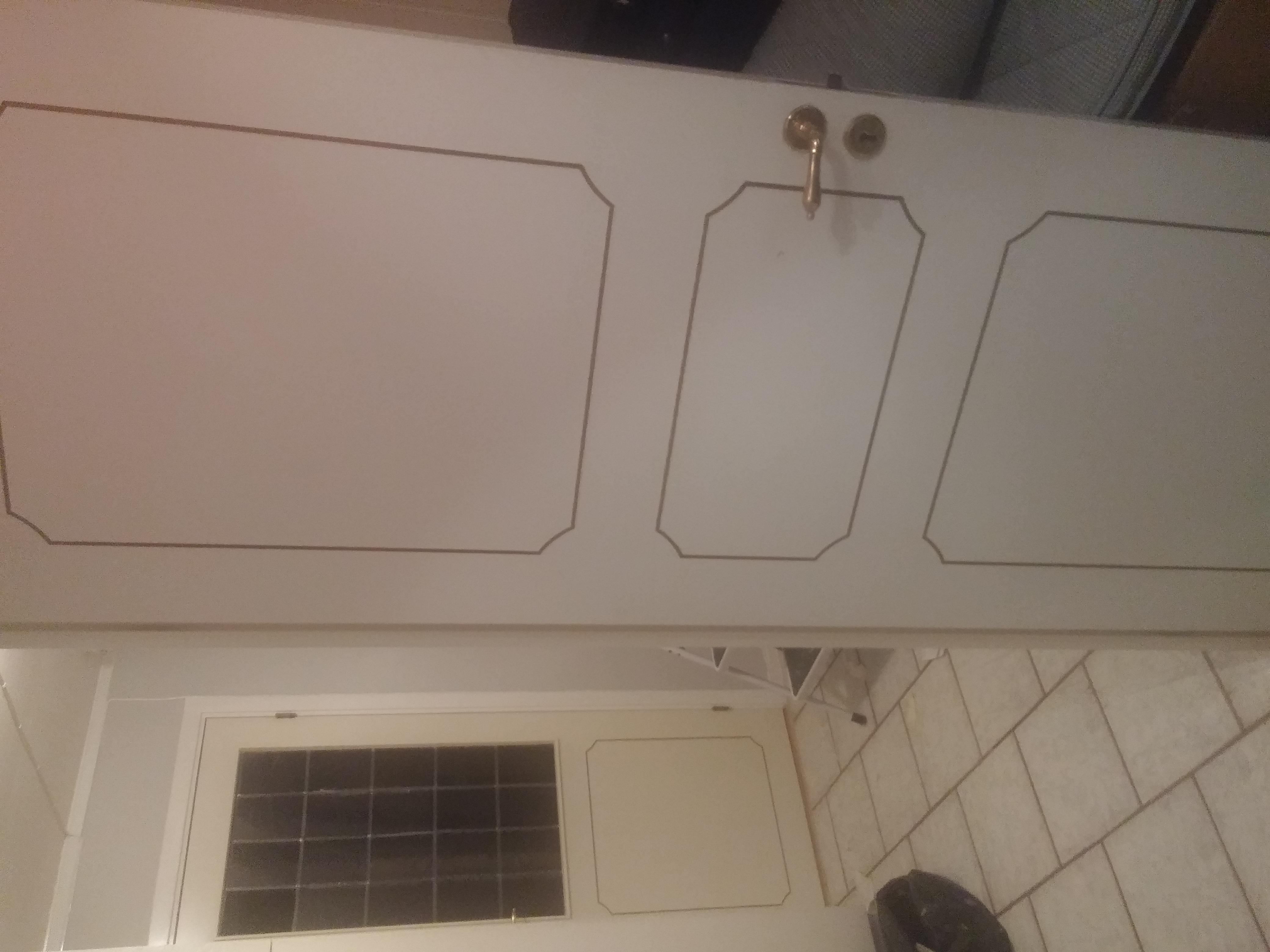

Her dør hengslene og lukke mekanismen jeg lurer på ang dørene. Min far kjøpte dører på coop obs men de hadde ikke passet i.
