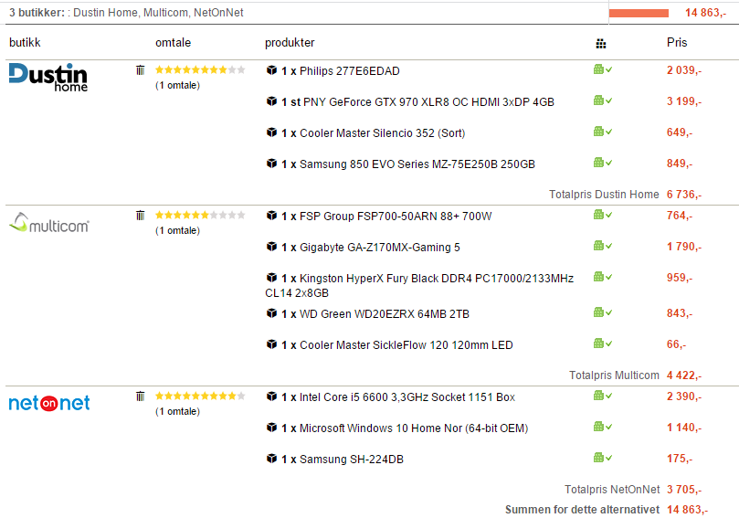

[Løst] Oculus anbefalt spec. med mulighet for oppgraderinger. (Ser dette greit ut?)
https://prisguiden.no/liste/158276
Kabinett:
Fractal Design Core 1300 429,-
Hovedkort:
Asus Maximus VIII Gene 2180,-
Prosessor:
Intel Core i5-6600 2390,-
Minne:
Kingston HyperX Fury DDR4 2133MHz CL14 16GB (2x8GB) 992,-
Skjermkort:
Nvidia GeForce GTX 970 3189,-
Strømforsyning:
Cooler Master B700 649,-
Lagring:
Samsung 850 EVO 250GB 779,-
Western Digital Desktop Green 2TB 809,-
Optisk enhet:
Samsung SH-224DB 157,-
Operativsystem:
Microsoft Windows 10 Home (Norsk) 1095,-
Budsjett: 15000,- inkl skjerm. PC kommer da på ca 13000,-
Skal sette sammen en ny familie-PC som ikke kommer til å bli skiftet ut på noen år. Har prøvd å velge komponenter som er framtidsrettet. Ettersom VR er noe som kan bli aktuelt etter hvert, har jeg brukt de anbefalte spesifikasjonene fra Oculus Rift som mal:
Video Card NVIDIA GTX 970 / AMD R9 290 equivalent or greater
CPU Intel i5-4590 equivalent or greater
Memory 8GB+ RAM
Video Output Compatible HDMI 1.3 video output
USB Ports 3x USB 3.0 ports plus 1x USB 2.0 port
OS Windows 7 SP1 64 bit or newer
Har valgt hovedkort med mulighet for SLI/CFX for å senere kunne oppgradere til 2xGPU. Har derfor også valgt 700W PSU, slik at det er bare å sette inn nytt skjermkort og koble til strøm. Har bygd sammen et par PCer før i Fractal Design-kabinett, og er fornøyd med de.
Ellers valgt komponenter ut fra en ren pris/ytelse tankegang.
Er dette et fornuftig oppsett? Noe som bør byttes ut?
Endret av Flyndresnik
Kabinettet du har valgt er helt OK, men litt krøkkete HDD montering og litt lite plass til HDD/SSD.
Kan heller anbefale dette da, som er på tilbud
https://www.dustinhome.no/product/5010589721/arc-mini
Ellers er kommentarene mine:
Veldig dyrt hovedkort. Ser ser du nevner SLI, og da er det ikke så mange valg i mATX serien når kabinett bare har 4 ekspansjons-slot's. Dette er iallfall litt billigere
http://www.prisjakt.no/product.php?p=3268146
Men Asus er topp det!
Du har ikke ulåst multiplikator på prosessor. Bevisst?
Du har ingen CPU kjøler. Anbefaler det. Den aller billigste jeg vil anbefale er denne
https://www.netonnet.no/art/datakomponenter/kjoling/prosessorkjoling/coolermaster-hyper103/196496.11130/
Litt low-end PSU. Tipper denne vil bråke rimelig mye hvis du belaster den med to skjermkort ..
Endret av Kyrre S.
Takk for forslaget, blir å bestille et slikt hvis flere deler bestilles fra Dustin
Ser på SLI som en måte å forhale neste PC-kjøp. Regner med at brukte 970-kort blir mulig å få fatt selv om det går en stund. Størrelse på kabinett er også et poeng med tanke på plasseringsvennlighet og generell WAF.
Kan spare et par hundrelapper der, så da blir det vel Gigabyte.
Det er ikke jeg som skal bruke PCen, og de som skal ha den kommer ikke til å overklokke. Jeg tenker at hver krone spart på PCen kan gå til å kjøpe en bedre skjerm. Fokus på bildebehandling/videoredigering foran spilling, så det blir helst en med IPS-panel - så da trengs pengene. Oppgradering til i7 og lukket vannkjøling får eventuelt komme seinere.(Brors familie som skal ha den, så kanskje bedre/stillere kjøling som julegave kan være aktuelt. Vanskelig nok å finne julegaver nå for tiden.)
Enig her. Har sett på diverse PSU-kalkulatorer om hva jeg trenger. Corsair mener at jeg trenger en på 750W, mens andre uavhengige sider ender på rundt 550W. Så da tenker jeg 650W og oppover burde holde. Søk etter PSU mellom 650 og 700W til <700,- gir ikke så mange treff, og enkelte virker litt for billige. Noen bedre forslag?
Takk for tilbakemelding!
