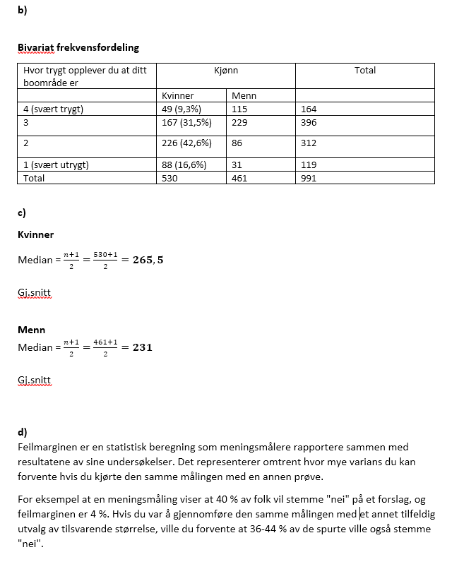

Som nevnt, har gjort oppgave a+b+e, legger ved bilde av det jeg har gjort på c

Jeg regner med at du er ironisk her, men det er faktisk et nyttig svar, for det er nettopp det jeg sier som er det du trenger. Du er såvidt inne på noe i svaret ditt, men det er et viktig element som står igjen. Kan du forklare meg ned dine egne ord hva en median er?
Når det gjelder oppgave C:
Sliter med å forstå hvordan man regner ut median og gj snitt på slike undersøkelser. Fordi eneste jeg har hatt før har vært sånn 10 personer, 10 forskjellige høyder. Regn gj.snitt.
Median har jeg bare brukt (n+1)/2 men usikker om jeg kan bruke den.
(n+1)/2 regner ut medianplassen, tallplasseringen medianen ligger i.
Fra c) kvinner: har du en tallrekke med 530 tall.
Det er 88 ett-tall, 226 to-tall, 167 tre-tall, 49 fire-tall.
Som gir tallplasseringer: ett tall fra 1 til 88, to tall fra 89 til 314, tre (315 til 481), fire (482 til 530).
                       88 ett-tall                       226 to-tall                     167 tre-tall                          49 fire-tall
Tallrekke:   1+1+1+1+1+1..........2+2+(2+2)+2+2.........3+3+3+3+3+3..............4+4+4+4+4
Tallplassering:     1-88                              89-314                          315-481                             482-530
Medianplassering var 265.5. Da er medianen gjennomsnittet av 265 og 266, som vi finner i to-talls rekken.
Medianen blir (2+2)/2 = 2.
Gjennomsnitt er summen av alle tallene delt på antall tall.
Summerer alle tallene i tallrekken 88 ett tall + 226 to tall + osv og deler på totalt antall tall 530.
88+(226*2)+(167*3)+(4*49)/530 = 2.33
Det var ikke meningen å være spydig altså.
Det er flere år siden jeg har hatt statistikk og sannsynlighet på universitet, så det som hadde blitt gjort gikk bare på hukommelse. Jeg liker mer matte 1-3 på uni enn statistikk & sannsynlighet.
Dog klarte vi å bli ferdig i går. Så setter uansett pris på hjelpen.

Takk, etter litt tenking kom jeg frem til det samme selv.
Så da slipper jeg å tenke på at jeg har surret totalt :p
