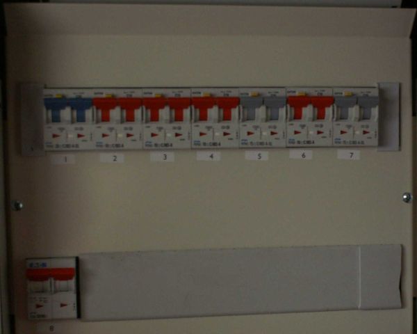

Hårek Skrevet 30. desember 2015 Skrevet 30. desember 2015 Vel, kan du da peke på hvor 3-fas sikringen er på dette bildet? (hentet fra en tilfeldig valgt artikkel på nett: http://forbruker.nettavisen.no/sjokkerende-prisforskjeller-pa-elektrikerjobben/)
Arvid2009 Skrevet 30. desember 2015 Skrevet 30. desember 2015 Vel, kan du da peke på hvor 3-fas sikringen er på dette bildet? (hentet fra en tilfeldig valgt artikkel på nett: http://forbruker.nettavisen.no/sjokkerende-prisforskjeller-pa-elektrikerjobben/) Sikringskap.jpg Hei! Det ser ikke ut som det er 3-fas sikringer her nei, men det er ikke noen 1-fas sikring heller!! Så, en ikke-fagmanns konklusjon er at 3-fas-sikringene enten sitter et annet sted, eller at det er 2-fas inn til anlegget. Er det et sikringspar som har høy Amp her, 40-50A? I tilfelle kan det være 2-fas hovedsikringer. Det skal være en sikringsspesifikasjon satt opp inne i skapet, hva sier denne?
Bjonness406 Skrevet 30. desember 2015 Skrevet 30. desember 2015 Vel, kan du da peke på hvor 3-fas sikringen er på dette bildet? (hentet fra en tilfeldig valgt artikkel på nett: http://forbruker.nettavisen.no/sjokkerende-prisforskjeller-pa-elektrikerjobben/ Det er ikke noe 3-fas hovedsikring her nei, er ikke alltid det er i leiligheter, men det er nok en 3-fas hovedsikring inn til bygget. Og kun 2-fase sikringer til hver enkelt leilighet. Ts: Kan du finne ut om du har 2 eller 3-fas?
Hårek Skrevet 30. desember 2015 Skrevet 30. desember 2015 Det er da ingen som har 2-fas. Man har enten 3-fas eller 1-fas. https://en.wikipedia.org/wiki/Two-phase_electric_power To sikringer betyr at man har enfas IT anlegg. Hvis man har enfas TN så har man bare en sikring.
Arvid2009 Skrevet 30. desember 2015 Skrevet 30. desember 2015 (endret) Det er da ingen som har 2-fas. Man har enten 3-fas eller 1-fas. https://en.wikipedia.org/wiki/Two-phase_electric_power To sikringer betyr at man har enfas IT anlegg. Hvis man har enfas TN så har man bare en sikring. Hei igjen! Joda, IT-anlegg kan sies å ha 2-fas siden strømmen tas fra to forskjellige faser (Man bruker to av de tre fasene). Og det er riktig at TN kursene bare har en sikring mot den ene fasen kursene bruker der. (Man bruker en av de tre fasene som kommer inn, ikke nødvendigvis den samme). Det er ikke umulig at man har bare 2-fas inn, tror jeg, (jeg mener mormors gamle hus i Askim hadde kun to ledninger inn og det var ikke TN!). Hva sier sikringsspesifikasjonen? Fortsetter vi sånn blir vi eksperter begge to!!! Endret 30. desember 2015 av Arvid2009
