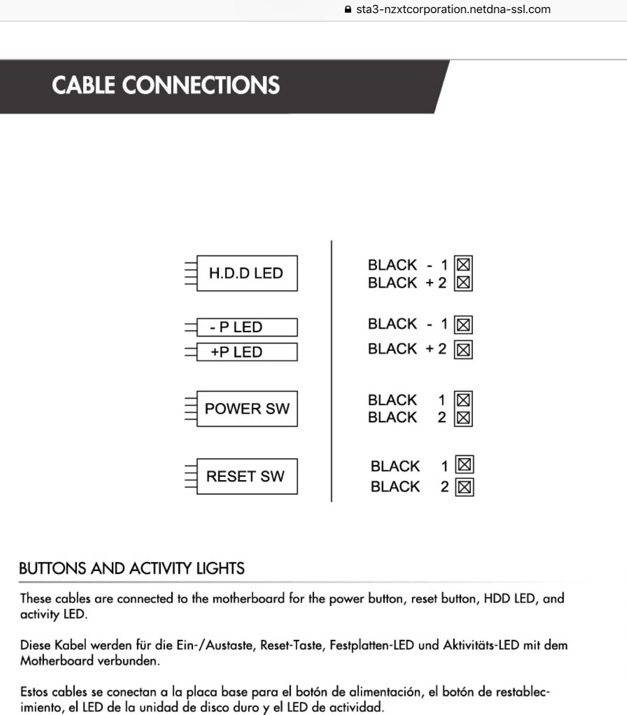

Syar-2003 Skrevet 25. desember 2015 Skrevet 25. desember 2015 Stille det på ohm eller diodetest og måler om du får slutning på 1 og 2 fra nzxt sin pwr sw kabel. Det er en momentary bryter (dvs den er åpen igjen når du slipper) https://sta3-nzxtcorporation.netdna-ssl.com/uploads/download/attachment/488/S340-manual-multi-language-5.pdf
