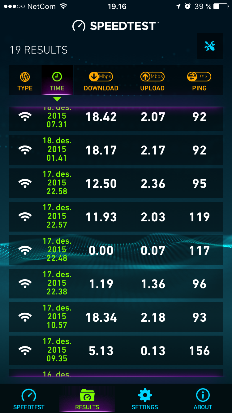

Dette har jeg på linja mi etter at jeg flytta. Har snakket med next gentel og som vanlig er det ikke så mye de kan hjelpe med da de ikke kan se noe problem.
For meg er det et problem. Nettet ramler inn og ut. Og som det vises på bildet henger ingen ting på greip. Men stusser fryktelig på opplastingen ... Har 20/20 linje. Kan noen fortelle meg hva som er reelt og hva som evt kan være årsak til problemet?
Har bedt om ny ruter da de ikke klarer å forbedre/rette opp feilen. Ingen naboer som forstyrrer. Har tre i samme gate med samme leverandør. De har ingen problemer. Har prøvd alt. Det er det samme uansett. Blir riktig rett frustrert over dette opplegget. Før jeg flytta hadde jeg 25/25. Da jeg kom hit klikka jo alt. Men alle skjønner jo at det ikke er slik nettet skal oppføre seg

Her virker det som om det er noe som er registrert feil i kundebildet ditt. Spør NGT om å lage et nytt kundebilde på deg for så å legge inn hastigheten på nytt. Dettte noe som skjedde fra tid til annet da jeg jobbet for CDK, en feil som ikke er lett å se for kundebehandlere heller da programmene vi brukte var rimelig utdatert. Ting som kunne gå galt (samme feil som du beskriver) er f.eks. følgende:
  • Feil statuskode på modem (f.eks er 299 til ordrebehandling, 300 er under ordre, 340 er aktiv og er det eneste som gir hastigheten din, modemet ville fungert på andre statuser men hastigheten ville ikke blitt lagt på).
  • Feil modemnummer/ingen modemnummer registrert
  • Feil modemnummer registrert på hastighet
  • Feil statuskode på hastighet
  • Modem trenger reprovisjonering
Evt. kan du også gjøre følgende sjekker på egenhånd:
  1. Ta en hastighetssjekk på http://test.telenor.netmed direktekobling til ruteren (WiFi er ingen god metode å teste slikt på).
  2. Om dette ikke fungerer, ta en full reset av ruter
  3. Om dette ikke hjelper, oppdater firmware på ruter (hjelper mye sannsynlig ikke)
  4. Om sistnevnte ikke fungerte, ring kundeservice og be dem sjekke kundebildet ditt nøye. Be også om å legge inn hastigheten på nytt (tilbake til grunnhastighet så opp igjen) samt å reprovisjonere ruter/modem. Eventuelt kan du også be dem om alt de får opp av verdier på linjen din fra dems side og del dem gjerne her.
Hvilken type linje er dette? VDSL? For meg ser det ut som en VDSL-linje som kun kjører på en enkelt tråd (ja, det kan fungere, men utstabilt og med lav opp-hastighet), eller en vanlig ADSL-linje med en feil som gjør at det blir ustabilt.

Det er ingen her som mener å tråkke på noen. De som prøver å hjelpe her sitter kanskje på mer kompetanse enn de som svarer hos ISP sin kundestøtte. Problemet blir at vi stiller spørsmål fordi du gir for lite info for å kunne gi gode svar. I første post viser du hastighet over WiFi, men har ikke svart på hvordan det fungerer kablet. I din andre post skiver du at du "har prøvd alt", men hva kaller du alt? Det er det ingen har som kan gjette seg til. At "montørene mener også at det ikke bør være forstyrrelser rundt ruteren" er også litt for dårlig. Det holder ikke å mene, de skulle sjekke så de vet.
Det er forresten VDSL linje jeg har, ja.
Problemet er nok at du ikke vet hva slags kapasitet du skal ha, og derfor har feil forventninger. VDSL kan gi deg 20/20 i teorien men i praksis bruker man ikke asymetriske teknologier til å gi symmetrisk kapasitet.
Laveste profil hos Nextgentel på VDSL gir deg 20-30 nedstrøms og 2 - 5 oppstrøms.
Det ser ut som VDSL hos deg syncer på rundt 20/2 og at du derfor måler korrekt over WiFi.

Det kan være en del av det ja, men 99% av det har med avstand mellom modem og DSLAM i sentralen samt kvaliteten på strekket med hennsyn på støy.
Det er avstand og støy som gir dempning, og som felles avgjør hva modemet klarer å synce på av kapasitet.
