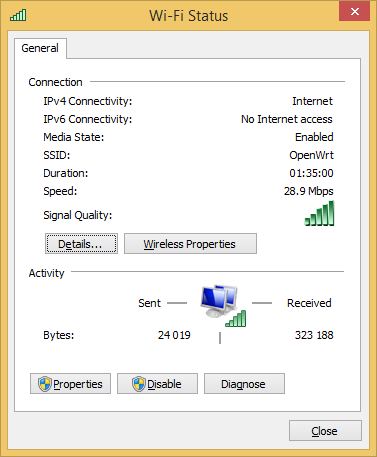

Sjekk status på kortet hvilken 'connection-speed' du har (den er ikke helt sammenlignbar med hva du får på 'speedometer', og vil nok ligge litt over. Men du skal iallefall ha 300Mb/s hvis alt stemmer.
