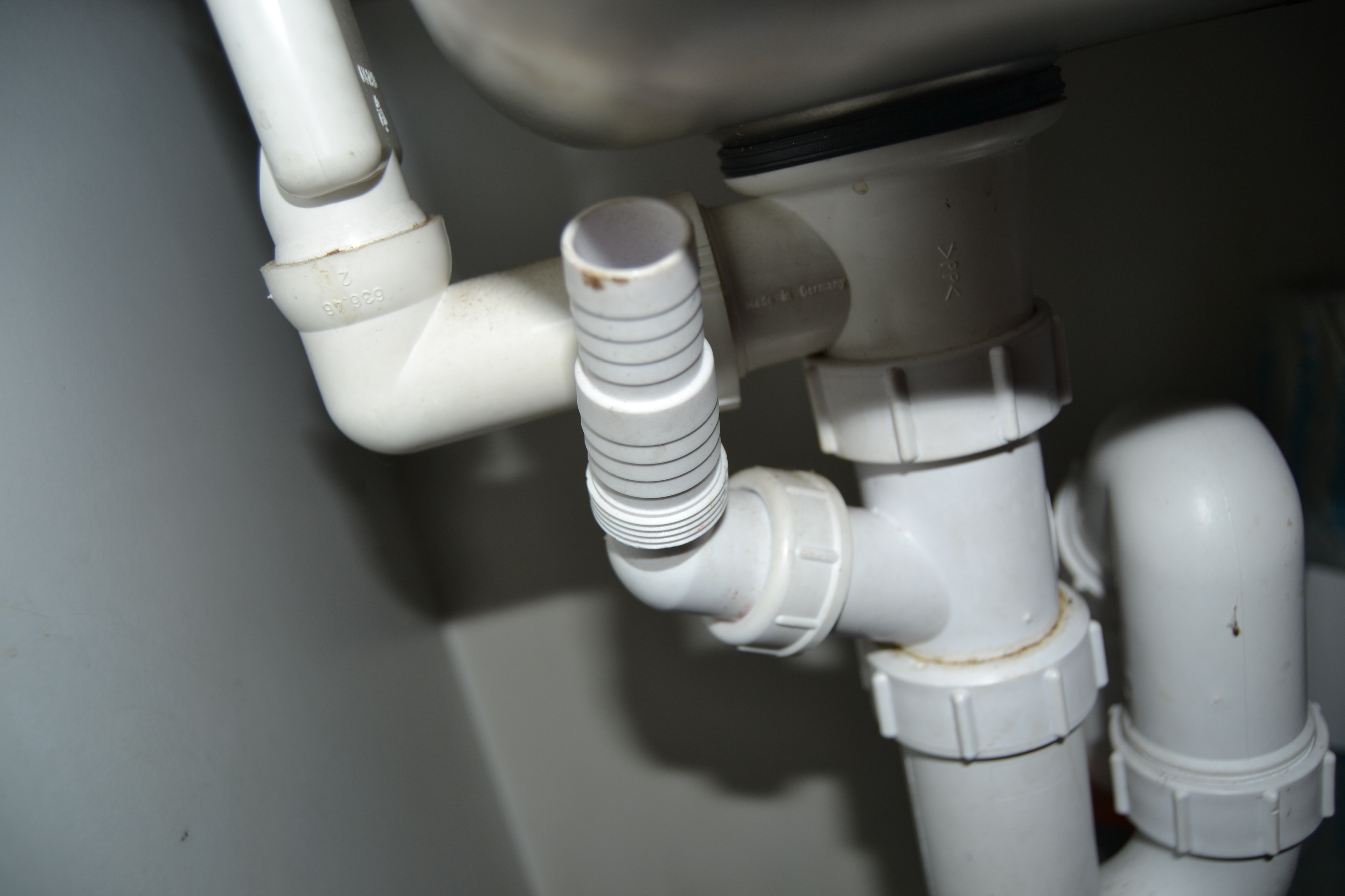

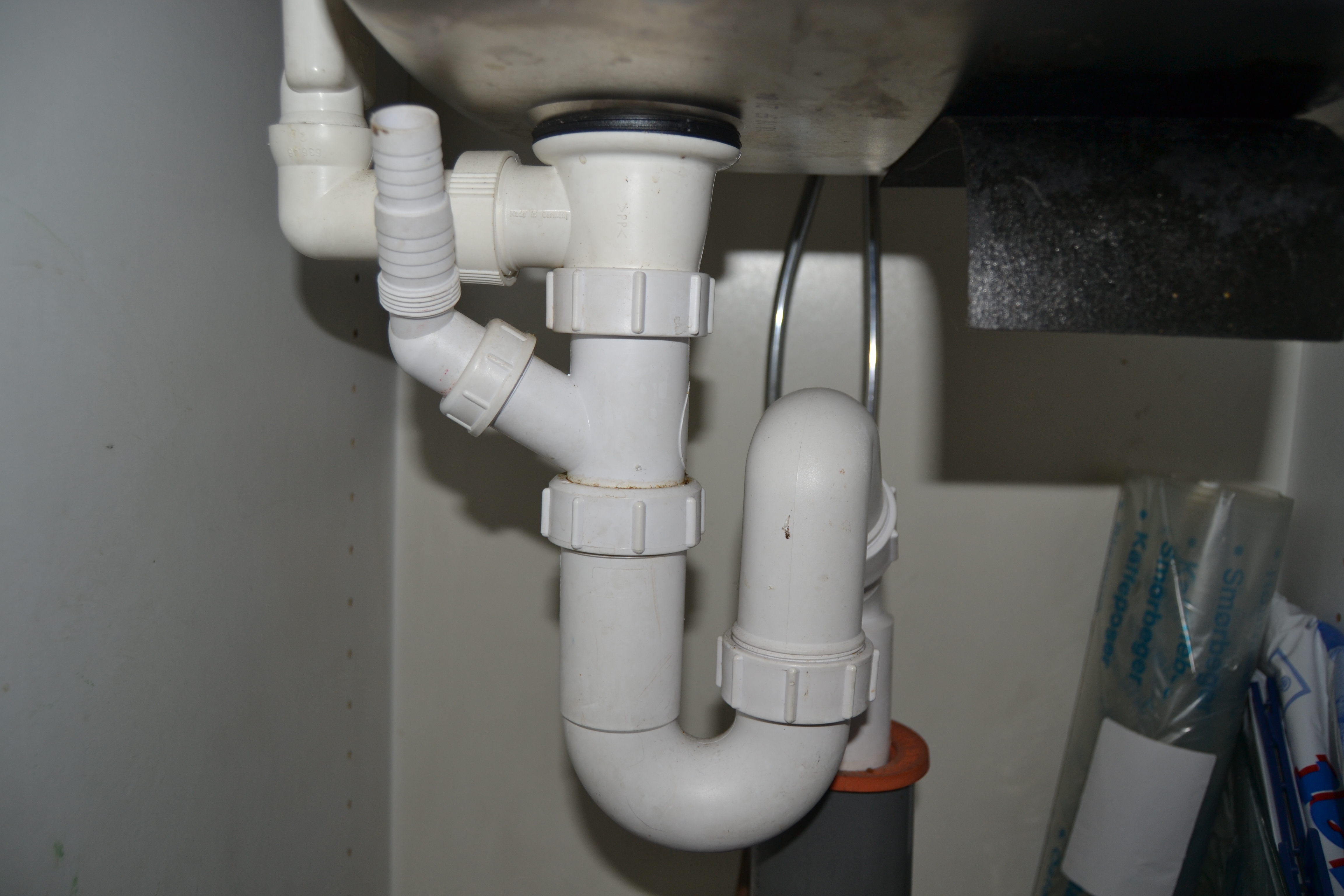

danielch Skrevet 7. desember 2015 Skrevet 7. desember 2015 Hei. Er student og vurderer en benkoppvaskmaskin på det sterkeste. Er ingen handy person, også en student - noe som medfører at jeg ikke har noe spesielt god råd til rørlegger. Hva trengs eventuelt for å få montert en benkoppvaskemaskin her? Ser det er et ledig avløp som sikkert kan brukes, må jeg eventuelt montere t-rør? Hvordan går man evt. frem? Og hvordan gjør man det med strøm når man ikke kan borre i benken? Vurderer bare å ha den under vasken.

Mr D Skrevet 7. desember 2015 Skrevet 7. desember 2015 Hei. Er student og vurderer en benkoppvaskmaskin på det sterkeste. Er ingen handy person, også en student - noe som medfører at jeg ikke har noe spesielt god råd til rørlegger. Hva trengs eventuelt for å få montert en benkoppvaskemaskin her? Ser det er et ledig avløp som sikkert kan brukes, må jeg eventuelt montere t-rør? Hvordan går man evt. frem? Og hvordan gjør man det med strøm når man ikke kan borre i benken? Vurderer bare å ha den under vasken. Oppvaskmaskiner bør monteres av fagfolk, eller i det minste av noen som er over middels handyman. En liten lekkasje kan gi store skader over tid... Hvis den skal plasseres under vasken på bildet, så vil det etter all sansynlighet være for lite plass både i høyden og dybden.

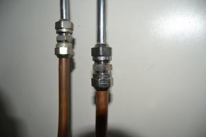

Mr D Skrevet 7. desember 2015 Skrevet 7. desember 2015 Noen oppvaskemaskiner kan kobles direkte til kranen, blant annet denne https://www.jula.no/catalog/hjem-og-husholding/kjokkenmaskiner/hvitevarer/oppvaskmaskiner/benkoppvaskmaskin-802469/ Avløpslangen kan stikkes ned i det avløpet, men du trenger å feste den sliken at den ikke hopper utav. Slikt feste følger med. Koblingen til denne maskinen er tilsvarende alle andre vanlige oppvaskmaskiner. Den skal kobles til en gjenget 3/4 tommes tilkobling (som det står i bruksanvisningen), og det er det nok ikke i skapet til TS. Maskinen skal ikke kobles til blandebatteriet på oppvaskbenken. Det er ikke noe avløp å stikke avløpsslangen ned i på disse bildene. Det man ser på bildene er en stuss for kobling av tømmeslange som festes med slangeklemme. Omtrent som til venstre på dette bildet.
