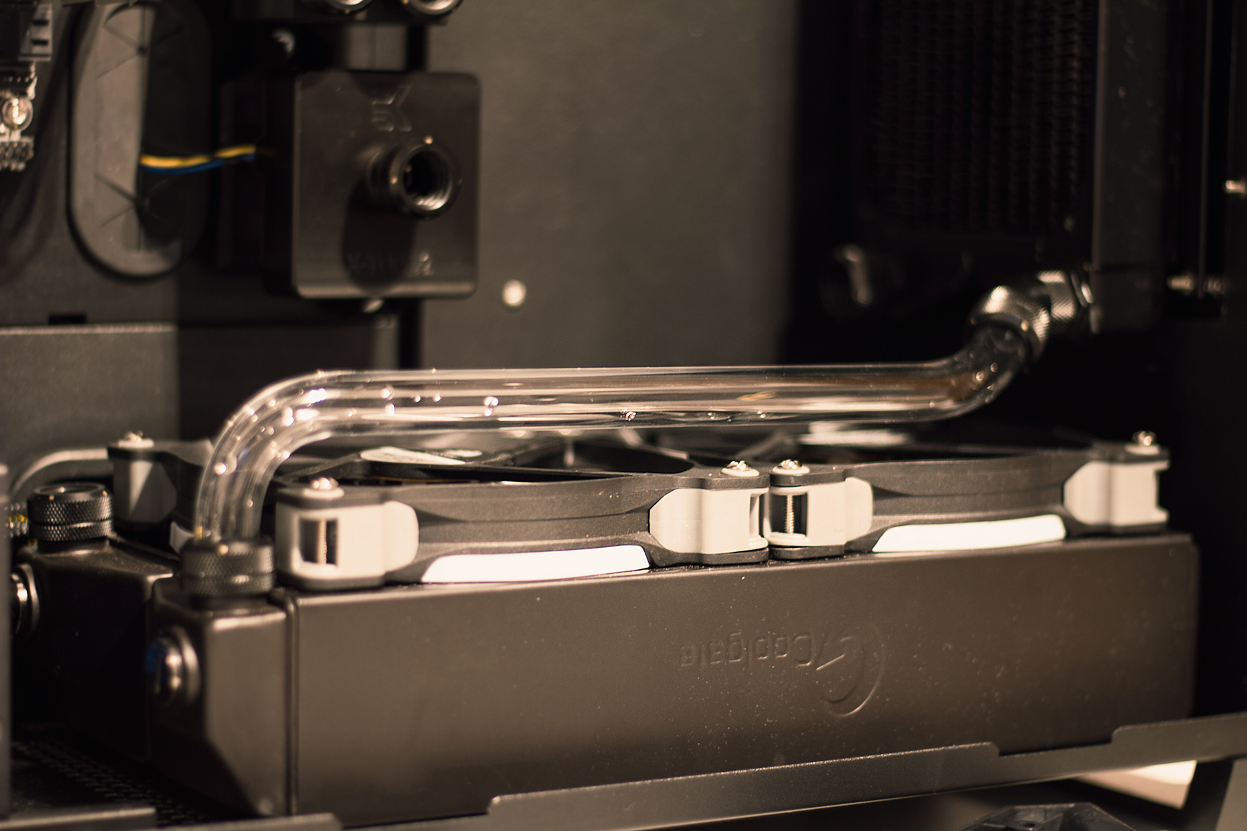

Breidablik Skrevet 18. desember 2015 Forfatter Rapporter Del Skrevet 18. desember 2015 (endret) Når du skal bøye rørene sp anbefaler jeg deg å bruke god tid på å varme røret godt opp (snurr d sakte over varmluftspistolen) og bøy litt og litt.. ikke fort! Synes igjaffal det funket best for meg... Jeg kommer nok til å bøye alle mine rør på nytt for å prøve å få det finere når jeg bytter veske.. buildet ditt ser igjaffaø bar ut til nå! Nå er jeg i gang med bøyingen! Jeg testa ut litt forskjellige måter å gjøre det på, med svak og sterk varme og med forskjellige avstander til varmluftspistolen. Jeg kom fram til det samme som deg, for mye varme gjør at røret får små bobler, så det ble laveste setting og å holde røret kanskje 10 cm over munningen på varmluftspistolen - da ble resultatet best! Hørt om barrow, de er veldig fine Er det dobbelt med o ringer i de fittingsene og kompresjon? Eller et det de du stikker røret inn i? Så sykt lekre ut! Hvorfor akryl over petg? Så langt er jeg veldig fornøyd med Barrow! De er veldig fine og virker som det er skikkelig kvalitet, men jeg har ikke lekkasjetestet noe enda, så det vil jo vise seg. So far, so good! Det er kompresjonsfittings med tre o-ringer, to som sitter inni og en som skal på mellom selve fittingen og hetta. Så mange o-ringer gjør det litt vrient å sette rørene på plass, men det skal jeg klare å leve med hvis det fører til tettere kompresjon. Grunnen til at jeg gikk for akryl var i hovedsak at det er lettere å få tak i. Det er jo noen som har begynt å få inn PETG etter hvert, men generelt sett er jo fortsatt akryl det vanligste å finne. En annen grunn var noe jeg fant da jeg googlet litt rundt, med en som mente at PETG-rørene han hadde hatt ei stund hadde fått noen rare merker og skader over tid, som han trodde var pga UV-lys eller noe sånnt. Personlig tror jeg PETG er helt topp, og det kan godt være det var andre årsaker til at rørene hans ble som de ble, men akryl har jo også vært brukt mye lenger enn PETG, og med gode resultater, så jeg tenkte at det i hvert fall burde være safe. Jeg er klar over at PETG tåler mer bank enn akryl gjør (JayzTwoCents har en fin video som demonstrerer dette), men så skal jeg jo helst ikke påføre systemet mer fysisk påkjenning enn høyst nødvendig uansett, så jeg tenkte det var et greit valg. Jeg regner med jeg går for PETG i neste build så jeg har prøvd begge deler, så får jeg heller bestemme meg for hva jeg liker best da. Her er den første delen på plass! Endret 18. desember 2015 av Breidablik Siter Lenke til kommentar

Breidablik Skrevet 18. desember 2015 Forfatter Rapporter Del Skrevet 18. desember 2015 (endret) Fikk veldig lyst til å fortsette mitt 800D når jeg så i gjennom loggen! Ikke mange 800D igjen syns jeg Det var veldig mange 800D ute og gikk for noen år siden, men så kom det etter hvert nyere kasser og tok over. Jeg har beholdt mitt, og jeg tror jeg vil ha det en stund til også. Okay tror du hermer etter mitt build -.- fra cpu til top rad også ned til skjermkortet? Stemmer d?Fordi det er ingen som har gjort det før deg Hvor lang tid bruker du på å varme opp røret før du bøyer? Lurer på om jeg bruker litt kort tid, har ikke peiling på hvor lang tid jeg skal bruke Det var jeg også litt usikker på først. Jeg fant etter noen forsøk ut at det som fungerte best (i hvert fall med akryl) var å holde røret over varmluftspistolen til røret på en måte begynner å bøye seg selv, og så litt til, kanskje opp imot et minutt, slik at det blir så lett å bøye det som mulig. Jeg prøver også å unngå at røret bøyer seg mens jeg varmer det opp, for så gjøre hele bøyingen i en bevegelse. Resultatet ble mye finere slik. Det skal nesten ikke være noe motstand i røret når du bøyer det, da er det ikke varmt nok. Jeg holder også røret litt høyere over munningen på varmluftspistolen enn jeg trodde jeg skulle (rundt 10 cm over), så derfor tar det jo litt tid å varme det nok til å kunne bøye det - kanskje til sammen 2-3 minutter. Dette er bare det jeg har funnet ut fungerer best for meg, men det er jo ikke sikkert det er helt det samme for PETG. Endret 18. desember 2015 av Breidablik Siter Lenke til kommentar
