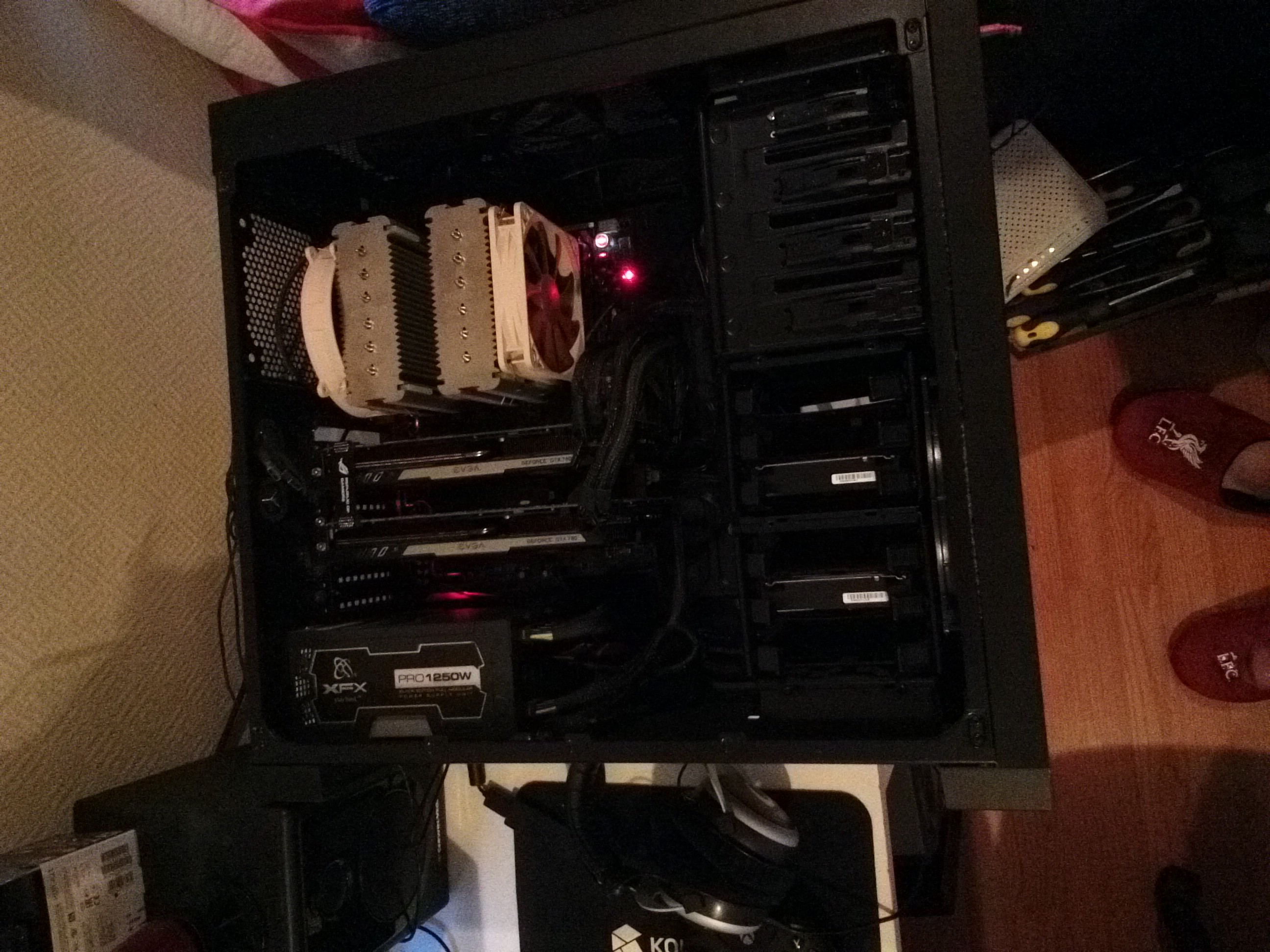

Halky Skrevet 2. desember 2015 Forfatter Skrevet 2. desember 2015 Ser ut som jeg har funnet feilen. Psu'n funker bra den. Er vist ett av mine grafikkort kort som har tatt kvelden. Har to kort siden jeg har kjørt sli. Nappet ut begge og prøvde ett og ett. Det ene funker og det ande ikke :/

srbz Skrevet 7. desember 2015 Skrevet 7. desember 2015 (endret) Er ett EVGA 780 GTX kort jeg har ja Det ser da vitterlig ut som du har to på bildet? Herregud, det står jo i tråden, som jeg også hadde lest før jeg skrev. Brainfart. xClaymanx har et poeng. GTX 780 er discontinued og det er tvilsomt at du får et nytt av samme type med mindre de har et liggende og slenge. Får du et GTX 970 i retur funker ikke dette i SLI sammen med det andre kortet du har fra før. Endret 7. desember 2015 av srbz
