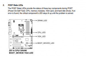

Ekinorak Skrevet 11. november 2015 Skrevet 11. november 2015 Hei, om det bare er feil på CPU så skal hovedkortet normalt lyse (rødt? mener jeg) på CPU led dioden. På ditt hovedkort er den her: Så ville ikke meldt ut cpuen enda, har jobbet på et pc-verksted i 1 år og mye på fritiden og har enda til gode å se en cpu bli ødelagt. Men er selvfølgelig en mulighet.
PuterDude Skrevet 11. november 2015 Forfatter Skrevet 11. november 2015 Jobber en del med elektronikk, og i nesten alle tilfeller hvor noe slutter å virke, så er det helt plutselig uten forvarsel. Det er sant, men jeg tenkte mer på at f.eks dersom pinner hadde vært bøyd, burde jo det skjedd under montering. Hei, om det bare er feil på CPU så skal hovedkortet normalt lyse (rødt? mener jeg) på CPU led dioden. På ditt hovedkort er den her: CPU-LED-indikatoren lyser rødt når det ikke er noen prosessor i i det hele tatt. Da går også viftene. Når prosessoren er montert, derimot, da fungerer f.eks. ikke viftene. Men jeg skal forhøre meg med butikken. Dersom jeg allerede sender hovedkortet er det jo ikke noe problem å slenge med prosessoren i tillegg.
Ekinorak Skrevet 12. november 2015 Skrevet 12. november 2015 Jobber en del med elektronikk, og i nesten alle tilfeller hvor noe slutter å virke, så er det helt plutselig uten forvarsel. Det er sant, men jeg tenkte mer på at f.eks dersom pinner hadde vært bøyd, burde jo det skjedd under montering. Hei, om det bare er feil på CPU så skal hovedkortet normalt lyse (rødt? mener jeg) på CPU led dioden. På ditt hovedkort er den her: CPU-LED-indikatoren lyser rødt når det ikke er noen prosessor i i det hele tatt. Da går også viftene. Når prosessoren er montert, derimot, da fungerer f.eks. ikke viftene. Men jeg skal forhøre meg med butikken. Dersom jeg allerede sender hovedkortet er det jo ikke noe problem å slenge med prosessoren i tillegg. Ja om du f.eks ikke har beskyttelsen til cpu sokkelen vil jeg ikke anbefale å sende inn hovedkortet uten cpu montert. Kan tenke meg at det er feil på hovedkortet ja, sikkert en kortsluttting eller noe. Er du maks uheldig så er det strømforsyningen som forårsaker problemer med at den har fått en feil som gjør at den ikke klarer å lever nok strøm lenger. Om du skulle sende inn noe som fungerer så er det stort sett ikke store summen de fleste nettbutikker tar for feilsøket.
