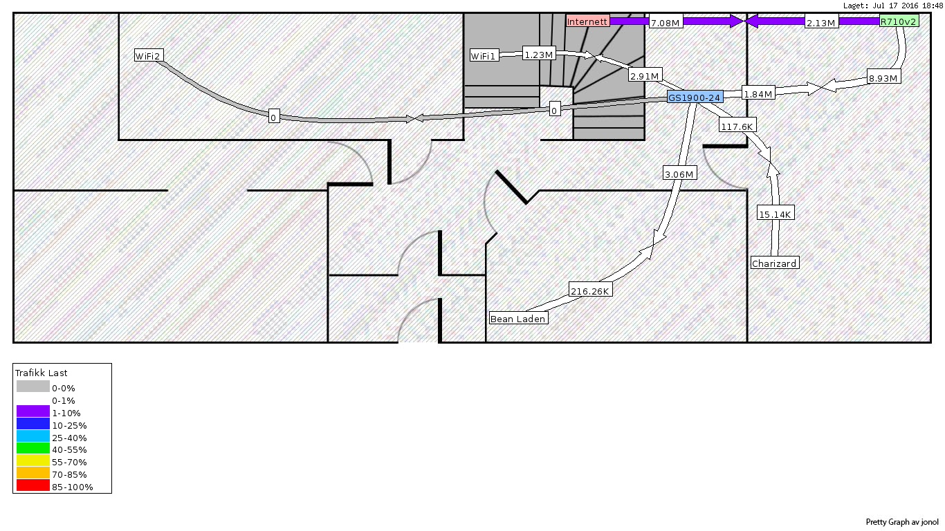

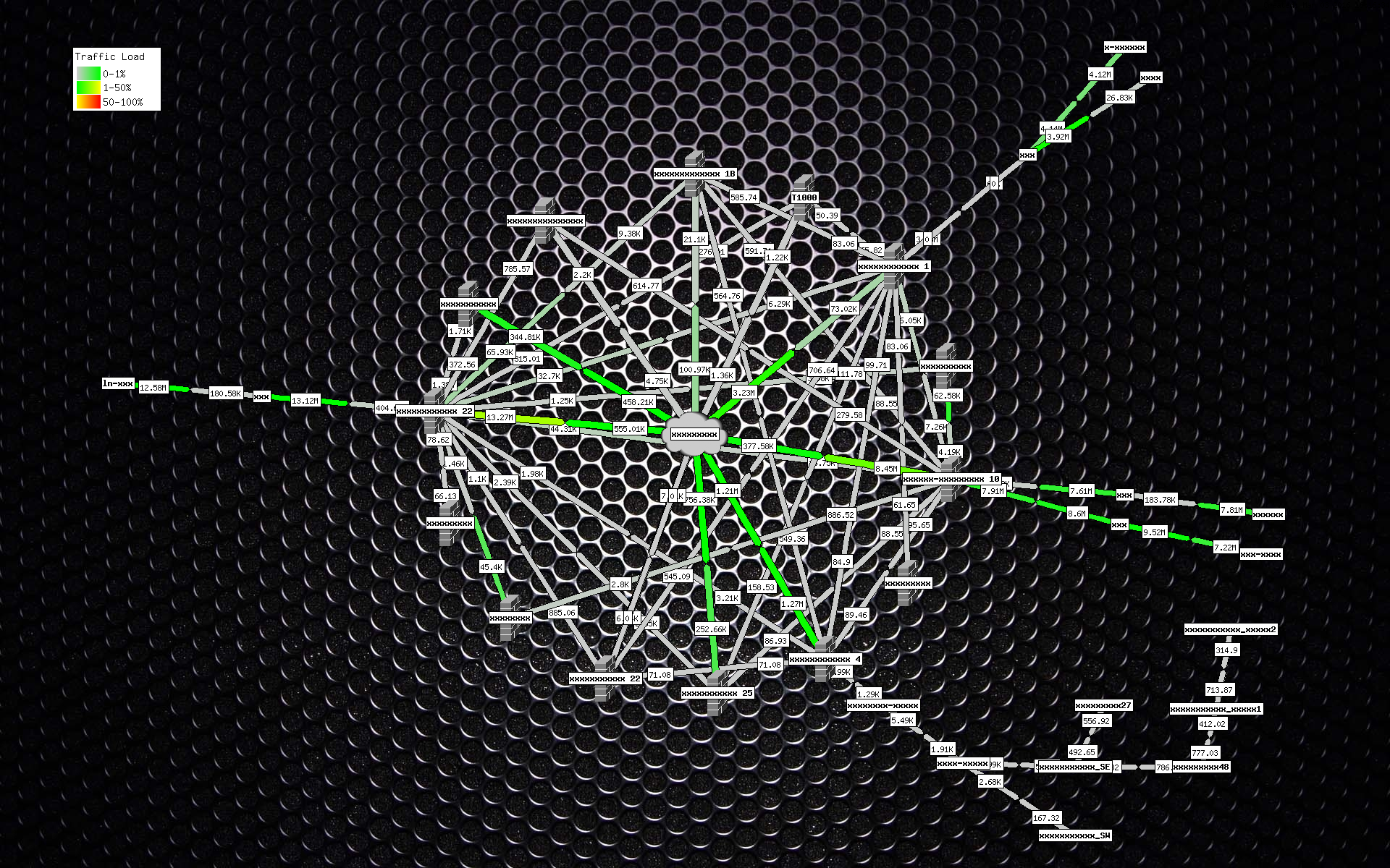

kpolberg Skrevet 3. mars 2016 Skrevet 3. mars 2016 Da har jeg lekt meg litt til med weathermap. Klarer ikke helt å få det til å bli oversiktlig.... 1
j-- Skrevet 3. mars 2016 Forfatter Skrevet 3. mars 2016 Spre ting lenger fra hverandre, ikke bruk ett så forstyrrende balgrunnsbilde, lag via-punkter i weathermapet på linker som kræsjer med andre noder/linker? :]
kpolberg Skrevet 3. mars 2016 Skrevet 3. mars 2016 (endret) Hvis jeg sprer det lenger ut nå, så får jeg jo ikke plass på én skjerm :/ VIA punkter er jo litt stress. Fordelen slik det er nå, så plasserer jeg alle noder relativt til skyen i midten. Eneste jeg stiller på er radie og grader. Utenom den byllen nede til høyre da. Eller har du noen trix i ermet når det gjelder VIA? EDIT: Ting ble endel bedre med roligere bakgrunn. Endret 3. mars 2016 av kpolberg

jonol Skrevet 17. juli 2016 Skrevet 17. juli 2016 Ble inspirert av denne tråden, så gikk til innkjøp av server og switch Har etter litt fjas og mye hodekløing fått opp en pfsense ruter i ESXi. Fikk opp cacti med weathermap også Ble litt bratt læringskurve, men skikkelig moro å få alt til å kjøre knirkefritt! 4
