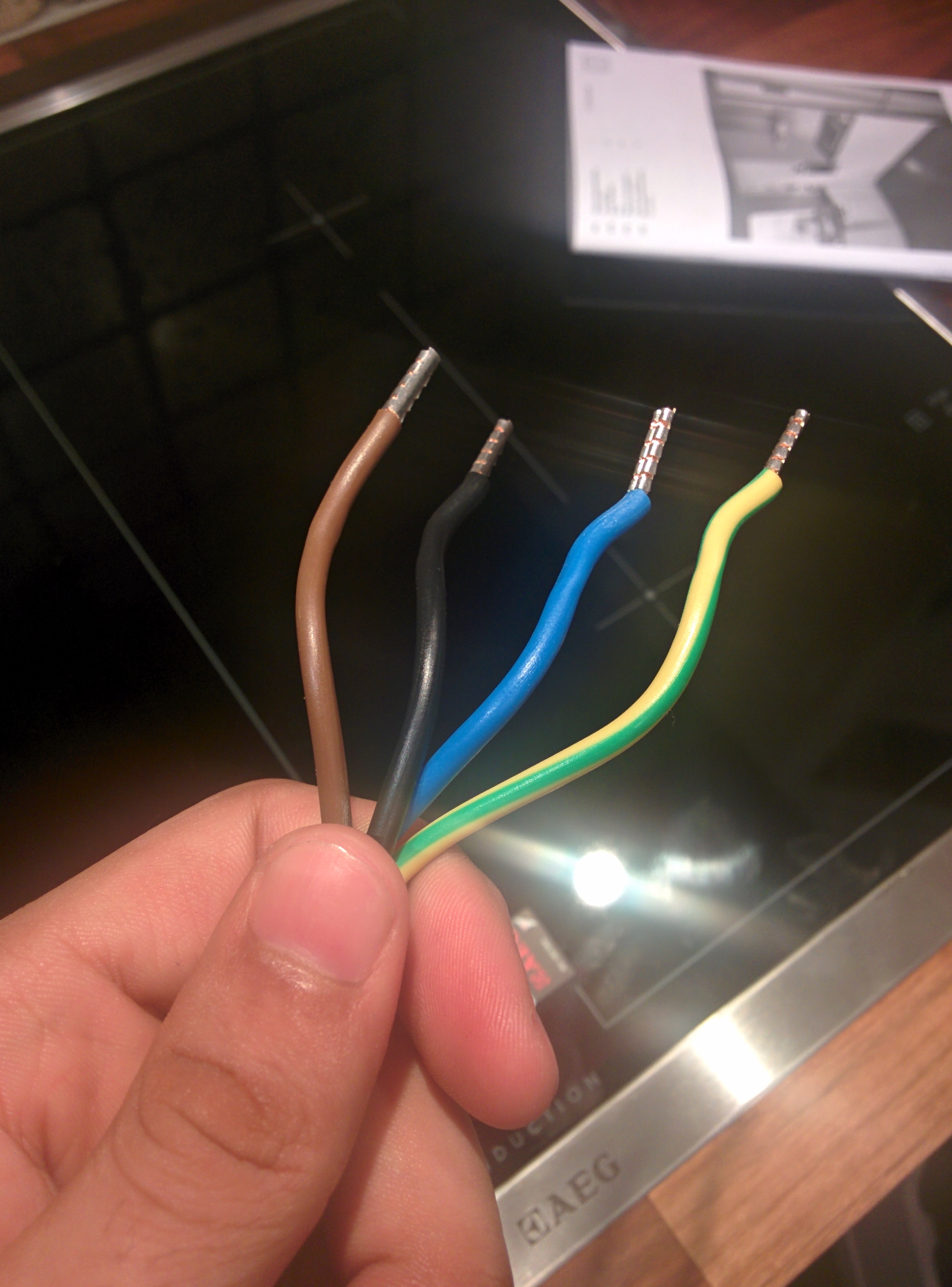

Hvordan koble firefaset ledning til platetopp til trefaset?
Hei folkens!
Jeg fikk problemer med den gamle platetoppen, og bestilte en ny en.
Har fått installert den i benkeplaten, men har et problem med det elektriske. Den gamle toppen hadde trefaset ledning til uttak, mens den nye toppen har firefaset ledning. Hvordan koble den nye ledningen til uttaket i veggen?
Sjekk vedlagte bilder, for jeg sitter helt fast. Første bilde er ledningen til ny topp, andre bilde er ledning til gammel topp.

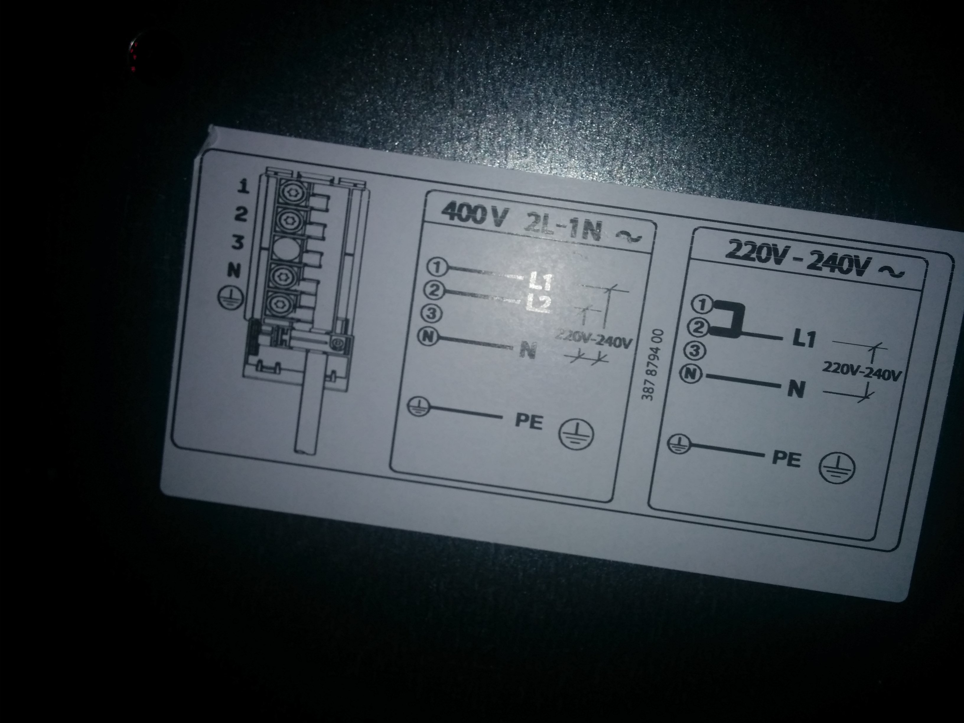

På baksiden av platetoppen og/eller i manualen står det hvordan det skal kobles for de forskjellige spenningsnivåene man har tilgjengelig i norge.
Dette er verken trefaset eller firefaset, det er to faser pluss jord. Den nye platetoppen har antageligvis mulighet til å bli koblet som trefase men du må se etter koblingsskjemaet for to faser.

Høyre side. Men med så lite peiling bør du overlate dette til profesjonelle. Mange hus brenner ned pga dårlig tilkobling og varmgang... Dette er ett punkt som skal trekke en del strøm også...

Du må velge 220-240 V koblingen for å kunne bruke kontakten du har i dag. Pass på at jord kobles til samme stikk (det lange) i støpselet som jord er på i dag. Rekkefølge for kobling av L1 og N i støpselet spiller ingen rolle.
Dersom du tilfeldigvis har 400 V i huset, kan du også bruke dette, men da må du ha ny sikring, nye ledninger og nytt stikk, så det enkleste er å fortsette med 230 V.
