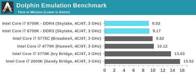

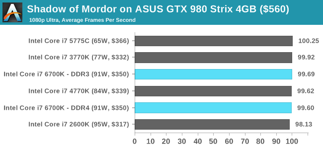

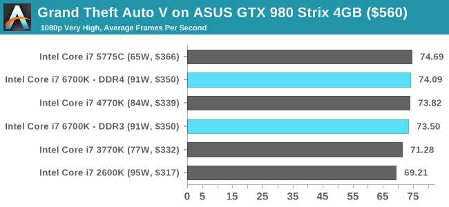

Betroz Skrevet 23. oktober 2015 Skrevet 23. oktober 2015 (endret) 93MiChr, trådstarter bryr seg nok ikke om benchmarks som Dolphin Emulation benchmark. Heller noe slikt : Nå har han riktignok 2500K som ikke har HT, men som du ser, er det ikke allverdens av forskjeller. Jeg bare valgte to benchmarks helt random fra Anandtech sin test. I de fleste tilfeller vil skjermkortet hans være flaskehalsen i spill. Selvfølgelig er 6700K raskere enn 2500K (dohh!!), men om det er verdt pengene for ham å oppgradere kan diskuteres. Men kan skjønne at han vil ha noe nytt da Edit : Tror trådstarter bare blir mer frustert jeg over diskusjonen her. Endret 23. oktober 2015 av Betroz
Emile the rat Skrevet 23. oktober 2015 Skrevet 23. oktober 2015 (endret) 93MiChr, trådstarter bryr seg nok ikke om benchmarks som Dolphin Emulation benchmark. Heller noe slikt : 76353.png 76357.png Nå har han riktignok 2500K som ikke har HT, men som du ser, er det ikke allverdens av forskjeller. Jeg bare valgte to benchmarks helt random fra Anandtech sin test. I de fleste tilfeller vil skjermkortet hans være flaskehalsen i spill. Selvfølgelig er 6700K raskere enn 2500K (dohh!!), men om det er verdt pengene for ham å oppgradere kan diskuteres. Men kan skjønne at han vil ha noe nytt da Grunnen til at jeg valgte en benchmark med nettopp Dolphin er fordi den kjører spill med kun 2 kjerner. Jo færre kjerner jo mer avgjørende er ytelse per kjerne.GTA V og Shadow of Mordor støtter begge quad-core så belastningen vil bli jevnere fordelt, som vil bety at single-thread performance ikke er like viktig (dette er grunnen for at GTA V og Shadow of Mordor har minimale forbedring fra Sandy Bridge til Skylake). Det som derimot hadde vært interessant hadde vært å se på forbruken. At Sandy Bridge klarer å holde følge vil nok i neste ledd bety at prosessoren jobber på høygir, kontra haswell og skylake som fremdeles har mye å gå på per kjerne. Setter du 2600k oppmot 6700k i et SLI oppsett med 980 ti eller Titan X så kan jeg låve deg at du ser en langt større forskjell enn bare 5 fps Men ser poenget ditt i at man oogradering ikke er en nødvendighet dersom man har kun ett skjermkort eller benytter spill som har god støtte for multithread Endret 23. oktober 2015 av 93MiChr
