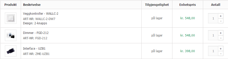

Hr Kotelett Skrevet 11. februar 2016 Skrevet 11. februar 2016 Hei, har en spot i taket som jeg skal ha 6 led pærer i. Den får spenning fra takboks. Men bryter er ikke lagt opp til inngangsdøren i stuen, er på andre siden av rommet, (jupp, elegant tenkt i 1972 ) så vil ha en batteridrevet lysbryter som jeg kan lime/skru fast ved døren. Bryter Dimmer Interface UZB1 Er det noe jeg har glemt/ikke tenkt på? Kjører per dags dato Raspberry pi med RFLink Gateway, så UZB1 kommer jeg til å plugge i RPi'en, og kontrollore det via Domoticz.
Moskus Skrevet 12. februar 2016 Skrevet 12. februar 2016 Er det noe jeg har glemt/ikke tenkt på?Nei. Det eneste er muligens rekkevidden. Siden du (tilsynelatende) kun har én fast Z-wave node bør ikke RPi'en stå for langt unna. Z-wave bruker et mesh nettverk som øker rekkevidden, men du får kun fordel av det hvis nettverket ditt har en viss størrelse.

Hr Kotelett Skrevet 12. februar 2016 Skrevet 12. februar 2016 Er det noe jeg har glemt/ikke tenkt på?Nei. Det eneste er muligens rekkevidden. Siden du (tilsynelatende) kun har én fast Z-wave node bør ikke RPi'en stå for langt unna. Z-wave bruker et mesh nettverk som øker rekkevidden, men du får kun fordel av det hvis nettverket ditt har en viss størrelse. Takker, og rekkevidden økes vel enklest ved å kjøpe flere Z-wave produkter
Moskus Skrevet 12. februar 2016 Skrevet 12. februar 2016 Takker, og rekkevidden økes vel enklest ved å kjøpe flere Z-wave produkter Ja, akkurat! Har man et problem med rekkevidde, så bør man først 1) optimalisere nettverket, og hvis det ikke går 2) utvide det.
