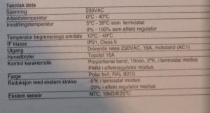

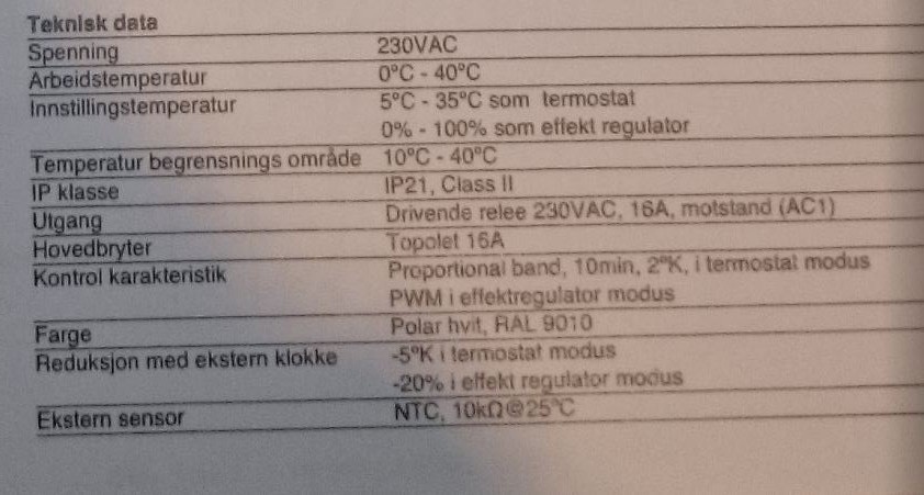

Albanozo Skrevet 7. oktober 2015 Skrevet 7. oktober 2015 (endret) Hei.Jeg har kjøpt ny bolig. (Ferdigstilt i slutten av desember 2014). Lagt merke til at varmekablene varmer ikke iht. hva som står i heftet jeg har fått og det som står på bryteren. På bryteren står det 0 - 35. Har i tillegg klaget til selger, men fått beskjed om at de har satt inn feil termostat/bryter og at det de kan gjøre er å bytte bryter slik at den viser 0-16 pga. de ikke varmer mer. Det føles at de ikke er på i det hele tatt. Har blitt nødt til å installere varmepumpe.Jeg mener at de må installere nye varmekabler i hele huset hvis dette er feil.Kan noen si meg om jeg har tatt feil av det heftet? (se bilder). Ut ifra det jeg forstår står det at varmekablene kan varme opptil 40 C. NB!!! Kan veldig lite om varmekabler, bekalger hvis noe er uklart i forklaringen. Vedlagt også siden av info om varmekabler. Endret 7. oktober 2015 av Albanozo

PROuser Skrevet 7. oktober 2015 Skrevet 7. oktober 2015 Varmekabel og termostat er to forskjellige ting. Varmekabel dimensjoneres i W/M2 fra 50-200.. Det er avhengig av type rom og type gulv. Tregulv kan ha veldig lav effekt, mens betongulv kan ha høy effekt, men minst på oppholdsrom, og mest på bad og gang. Termostaten måler temperatur i gulv eller oppe på veggen. I gulvet er det høyere temp normalt en på veggen. Derfor greit å vite om den bruker gulvføler eller veggføler. Man kan ikke dimensjonere varmekabel etter romtemperatur. Men i dag skal normalt alle hus være godt isolert, og hvis du lukker alle dører og vinduer i rommet, og tilstøtende rom er oppvarmede, så er det normalt ikke noe problem å komme opp i 20-30 grader. Du finner wattstyrken i sikringskapet som regel, og da kan du dele den på antall m2 i rommet, og da får du normalt verdi på 50-150w/m2
Gjest Slettet-fsaSP0zV Skrevet 7. oktober 2015 Skrevet 7. oktober 2015 En elektriker må se på dette. Det er sjelden feil på nye varmekabler, og disse skal kontrolleres før tilkobling. Gjetter på at det er feil i termostaten din, slik at den kobler ut for tidlig. Ut fra din dok kan den kjøres både som regulator og termostat, hvordan er dette satt opp hos deg? Er termostaten "kalibrert", slik at hjulet hvor du velger temperatur stemmer med det du får? Hva slags gulv har du? Dersom det er parkett, bør du ha egen sensor under gulvet for hver sone, og aktivere temperaturbegrensning for ikke å skade parketten. Er det mur og flis, kan du bare kjøre på.

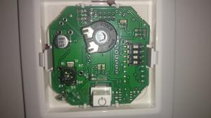

Albanozo Skrevet 7. oktober 2015 Forfatter Skrevet 7. oktober 2015 (endret) Takk for svar. Jeg har laminat. Da jeg hadde fagfolk her av de som hadde bygd huset, innrømmet de at bryterne var feil og at varmekablene ikke kan varme mer enn 16 grader. Tok bilde av bryteren. Kan dette hjelpe? Beklager at jeg kanskje virker litt dum, men kan veldig lite om varmekabler Endret 7. oktober 2015 av Albanozo
Gjest Slettet-fsaSP0zV Skrevet 7. oktober 2015 Skrevet 7. oktober 2015 Hvor mange W er varmekablene? DIP SW 1 står til off, og da må de være under 1500 W. Dersom de er over, må den stå til on, iflg bruksanvisningen din.

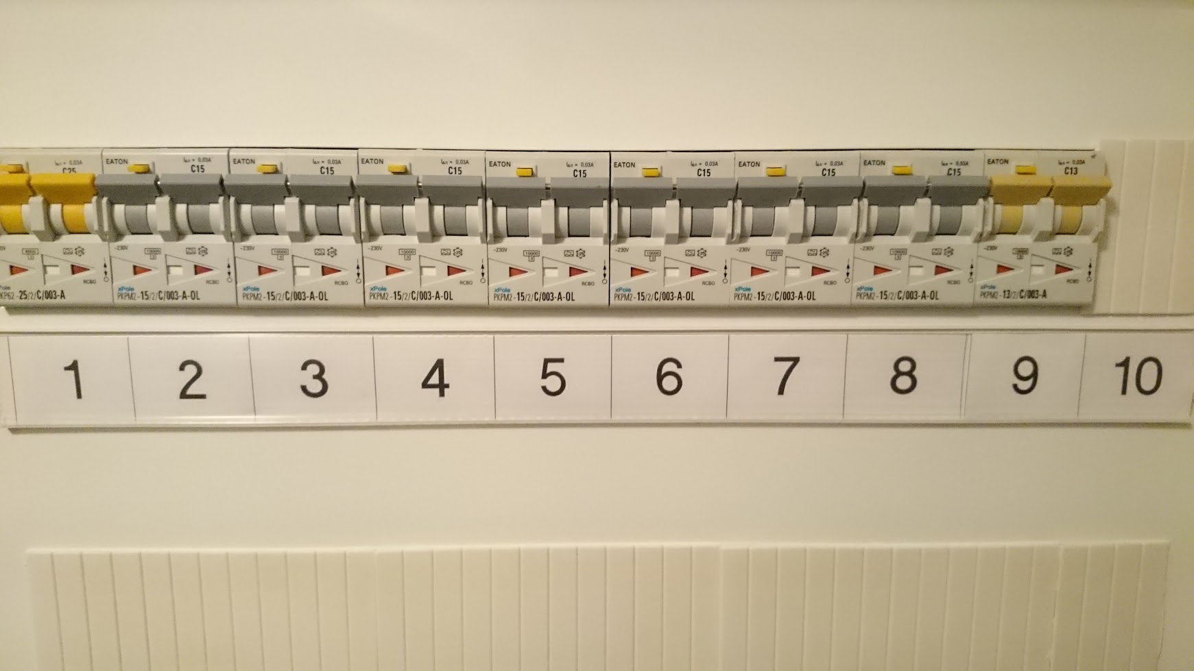

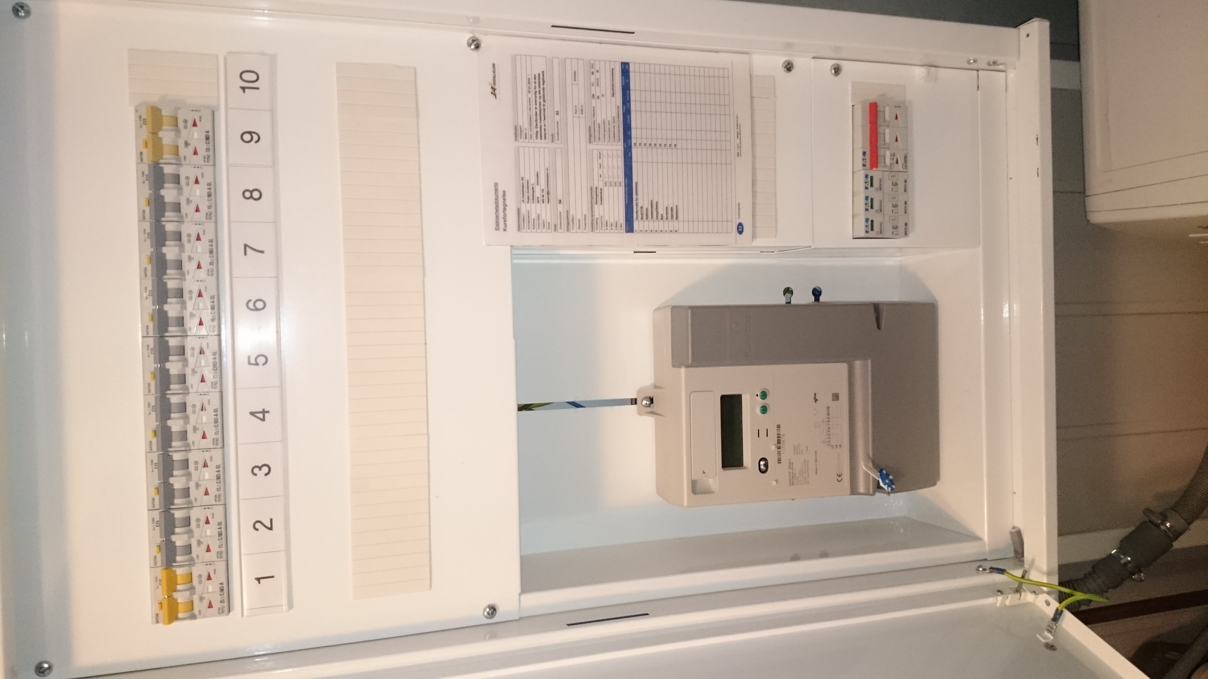

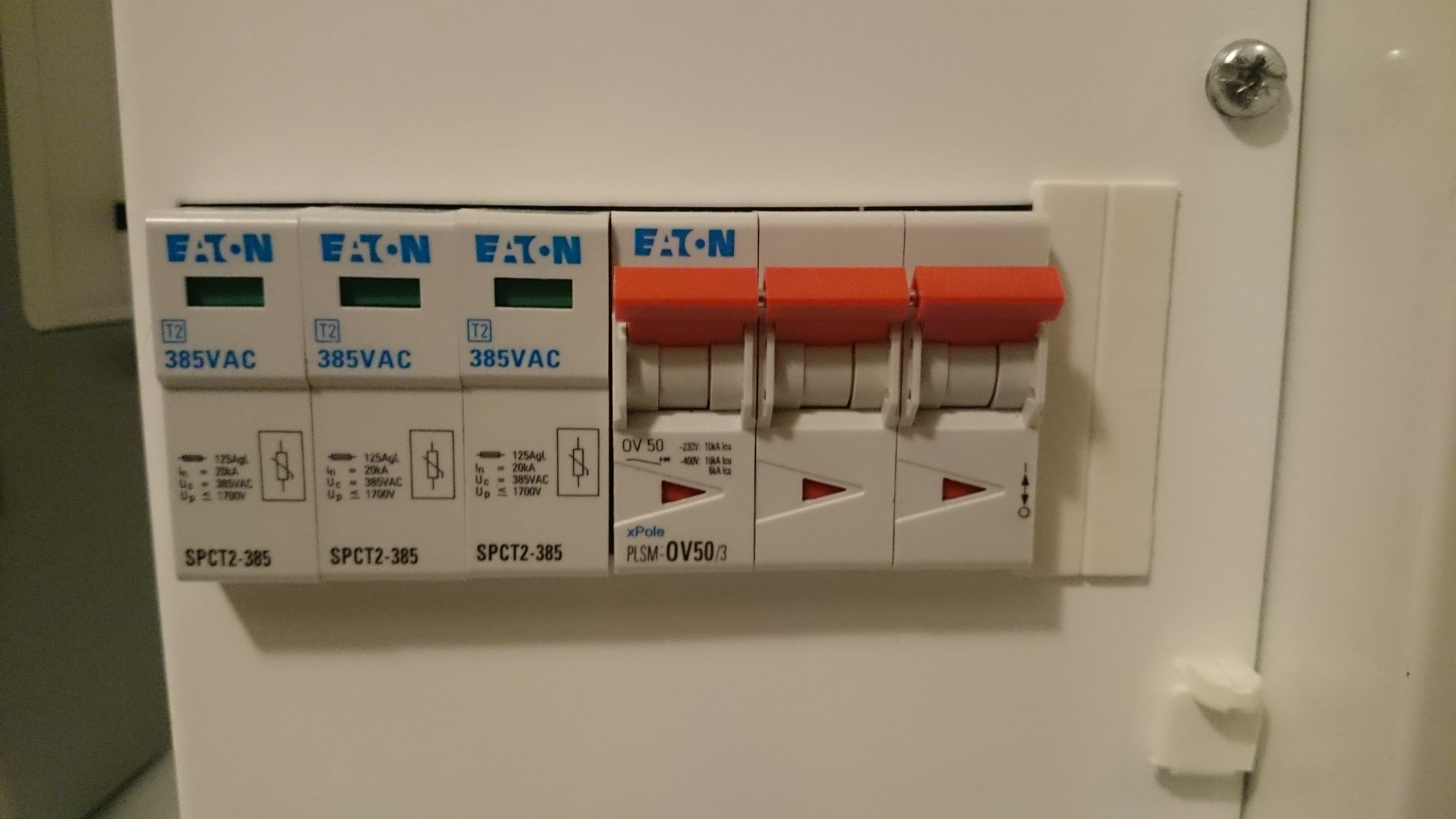

Albanozo Skrevet 7. oktober 2015 Forfatter Skrevet 7. oktober 2015 Hvor mange W er varmekablene? DIP SW 1 står til off, og da må de være under 1500 W. Dersom de er over, må den stå til on, iflg bruksanvisningen din. Hvor kan jeg se hvor mange W ?
Albanozo Skrevet 7. oktober 2015 Forfatter Skrevet 7. oktober 2015 Se post #3 Var nettopp i sikringsskapet, men kan ikke se det der heller. (Se bilder) Andre steder hvor dette kan stå?

Hårek Skrevet 7. oktober 2015 Skrevet 7. oktober 2015 Så vidt jeg kan se ut fra bildet så står switch #2 ON, det er termostat modus. Hva om temperaturføler ligger for nær varmekabel, da vil vel termostaten slå seg av for tidlig? Kan det hjelpe å sette denne OFF, til regulator modus? Da velger du effekten selv, fra 0 - 100%. Combitherm ECO brukerveiledning: https://www.rehau.com/download/1182706/anybinary-fhfvfxsnaqbfhcmwnh-gbw--.pdf
Gjest Slettet-fsaSP0zV Skrevet 8. oktober 2015 Skrevet 8. oktober 2015 Siden 3 og 4 står til off, benyttes kun temperaturføler i termostatenheten. Ville startet med å få byttet termostaten. Gjerne til en med programmerbar dag- og nattsenking. Med laminat burde det vært sensor under gulvet, og temperaturbegrenser for å beskytte gulvet.
