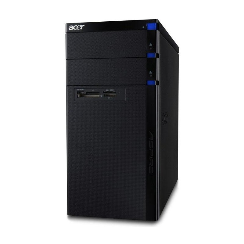

Ser ut til at du har et midi-tower. Da skal det ganske mye til at du ikke får inn et vanlig ATX-kort..
Regner med ad det er et slikt kabinett du har :
Tangent
Ja, det er dette midi-toweret du la ut bilde av som er kabinettet jeg har.
Så, da er hovedkortet som står i pc'n idag et microATX mens MSI kortet i upgrade kitten er mATX.
Er microATX og mATX det samme da,eller hur?
Ser at kortet som står i min pc er 244mm x 244mm mens MSI kortet i upgrade pakken er 228mm x 244mm. Hvis jeg har lest riktig.
