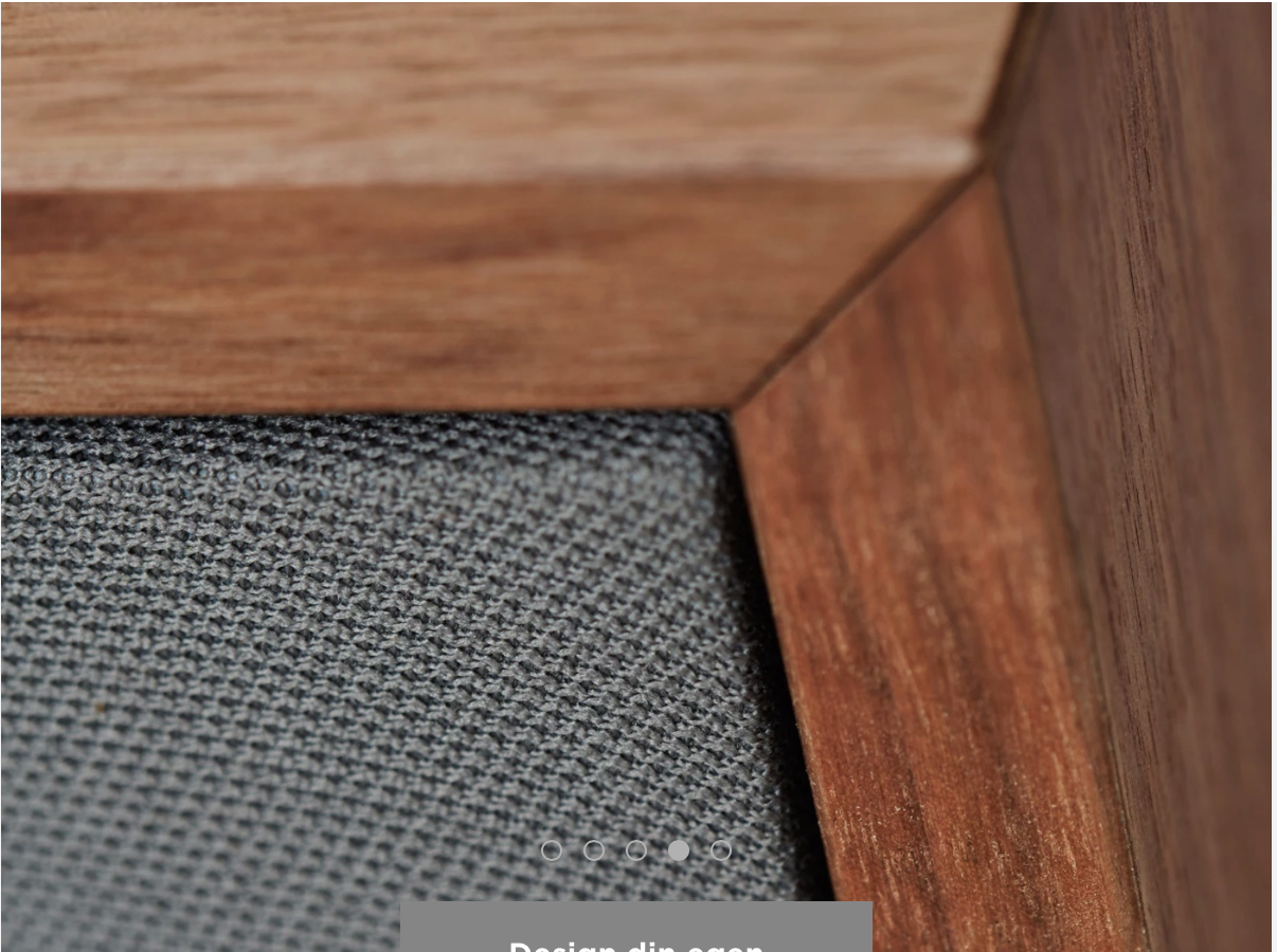

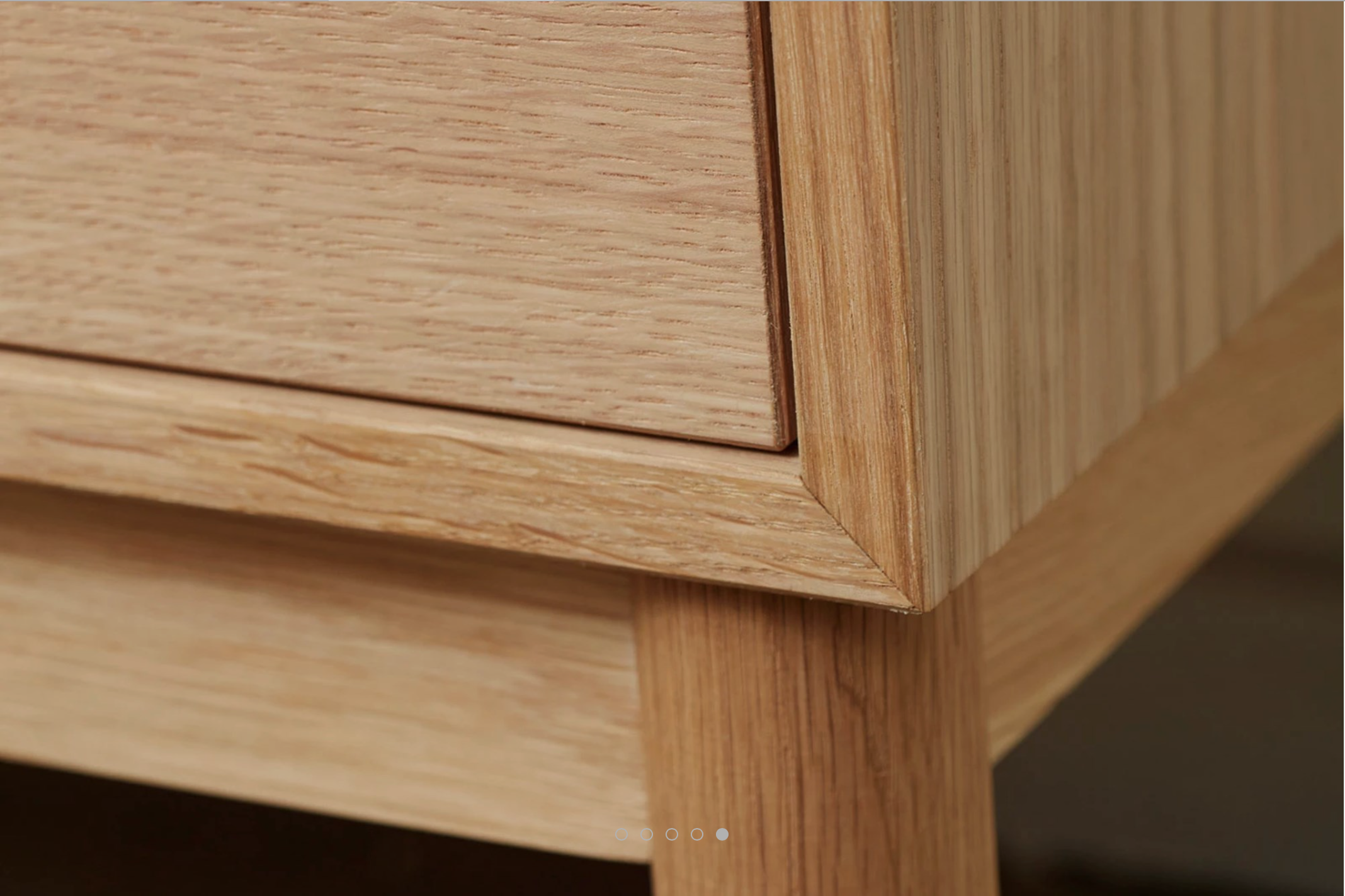

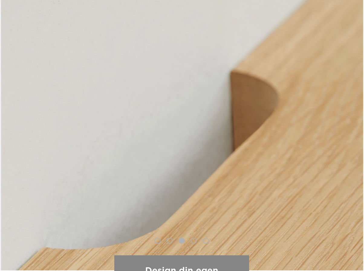

  • Fruen ønsker enten hvit høyglans, eller den lyse trefargen (se bilder)

Det peneste blir kanskje å skråskjære kantene/hjørnet med en sirkelsag eller stikksag. Siden du er avhengig av å kutte rett vil jeg anbefale sirkelsag til det formålet. Mange har de har mulighet til å stikke inn vinkler på "bunnplaten" av sirkelsagen som vist på dette bildet. Kutter du hver skjøt i 45 grader, limer med Tech 7 og holder platene på plass med en hjørnetvinge eller tilsvarende mens det tørker så har jeg en teori om at det skal gå. Du kan eventuelt bruke vinkeljern på innsiden hvis du ønsker å forsterke konstruksjonen. Går du for å skru finnes "hetter" i plastikk du kan skjule skruehodene med men det blir nødvendigvis ikke like pent som hvis du limer.
