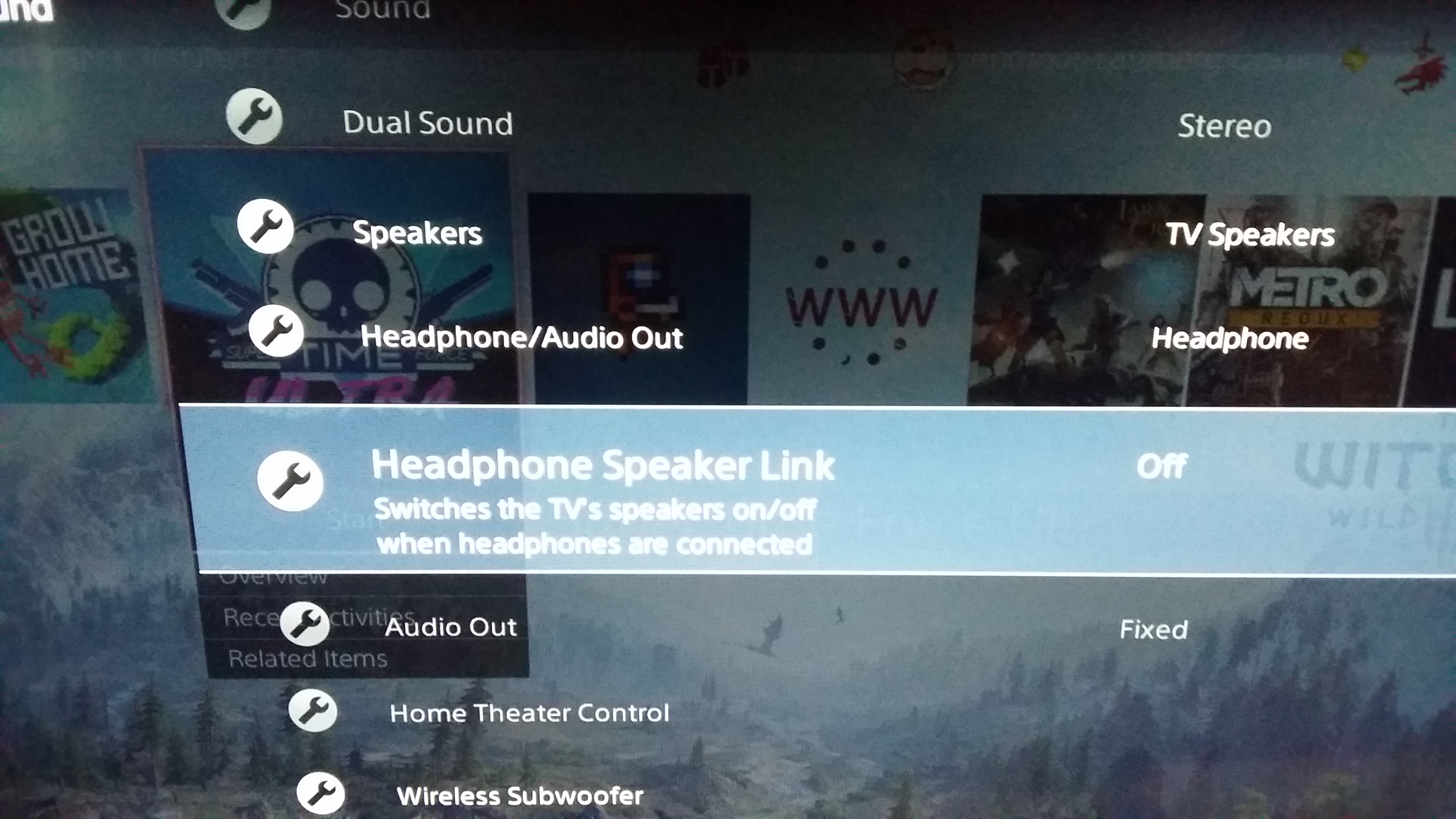

Isbilen Skrevet 18. september 2015 Skrevet 18. september 2015 (endret) Testet på mitt fjernsyn. Der kan man velge om høyttalerne slår seg av eller ikke når minijack er koblet til, altså det du er ute etter. Det er et Sony KDL50W829B, altså fjorårsmodell. Tipper dagens utgaver er likedan. Endret 18. september 2015 av Isbilen 1
Complexity Skrevet 18. september 2015 Forfatter Skrevet 18. september 2015 Testet på mitt fjernsyn. Der kan man velge om høyttalerne slår seg av eller ikke når minijack er koblet til, altså det du er ute etter. Det er et Sony KDL50W829B, altså fjorårsmodell. Tipper dagens utgaver er likedan.20150918_1855171.jpg Supert! Da vet jeg om en modell det går på om ikke annet
