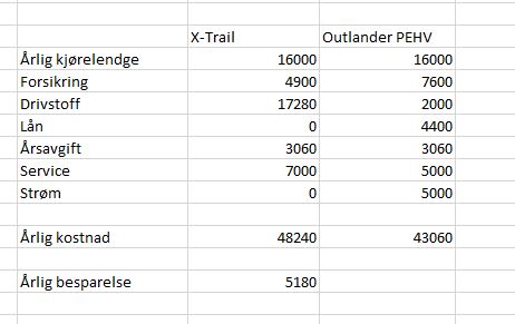

xibriz Skrevet 17. september 2015 Skrevet 17. september 2015 Jeg leker litt med tanken om å bytte bil. Da tenker jeg å bytte fra min nåværende diesel, til en plug-in hybrid. Jeg kjører minst 30km hver dag (15km tur retur jobb), og jeg ser for meg at denne kjøringen kunne foregått på strøm istedet for drivstoff. Av hybridbiler ønsker jeg en SUV med 4x4, så det er Outlander PEHV jeg har regnet på. Ser dette regnestykket greit ut eller har jeg oversett noe vesentlig? Det er vanskelig å anslå drivstoff-kostnader på hybriden, men jeg antar at det er kun i noen helger at jeg trenger å bruke vanlig drivstoff. Lading vil foregå hjemme. Oppsummering: Strømkostnader og drivstoffkostnader på hybriden er hentet ut av luften, hvordan får jeg disse mer korrekt? Og har jeg glemt noen utgifter?
Zash Skrevet 17. september 2015 Skrevet 17. september 2015 (endret) Betaler du bompenger?Dristoff er jo lett, nullstill tripteller neste gang du fyller bensin, og gangen etterpaa ser du hvor mye drivstoff du har brukt paa antall km.30 km * 200 arbeidsdager blir bare 6 000 km. Hva driver du med de siste 10 000? Vil det bli langturer, slik at drivstoffprisen paa Outlanderen kommer til aa stige? Stromforbruk finner du nok fra produsent, og da er det bare aa regne ut utifra stromprisen din. Endret 17. september 2015 av Zash
xibriz Skrevet 17. september 2015 Forfatter Skrevet 17. september 2015 Jeg ser at jeg har skrevet grovt feil på lånekostnadene. Vet ikke hva jeg har tenkt der. De andre 10k kjører jeg endten ekstratur til sentrum (20 km hver vei) eller til hytta (50 km hver vei), eller på besøk til noen (<35km hver vei).
Titanic Skrevet 17. september 2015 Skrevet 17. september 2015 Men kan du selge bilen du har i dag og kjøpe en Outlander PHEV? Man har mer verditap på en ny bil enn en eldre. Må du ta opp lån? Husk å ta med omregistreringsavgift, evt. utgifter til tingysning av lån og renter på lån hvis det trengs.
IntelAmdAti Skrevet 17. september 2015 Skrevet 17. september 2015 Jeg leker litt med tanken om å bytte bil. Da tenker jeg å bytte fra min nåværende diesel, til en plug-in hybrid. Jeg kjører minst 30km hver dag (15km tur retur jobb), og jeg ser for meg at denne kjøringen kunne foregått på strøm istedet for drivstoff. Av hybridbiler ønsker jeg en SUV med 4x4, så det er Outlander PEHV jeg har regnet på. Ser dette regnestykket greit ut eller har jeg oversett noe vesentlig? Det er vanskelig å anslå drivstoff-kostnader på hybriden, men jeg antar at det er kun i noen helger at jeg trenger å bruke vanlig drivstoff. Lading vil foregå hjemme. Oppsummering: Strømkostnader og drivstoffkostnader på hybriden er hentet ut av luften, hvordan får jeg disse mer korrekt? Og har jeg glemt noen utgifter? hybrid.JPG Jeg sjekket litt og på kalde eller varme dager hvor du bruker aircondition tror jeg ikke bilen har lang nok rekkevidde for elektrisk drift til og fra jobben, med mindre du kan lade opp på jobben. Nissan oppgir rekkevidde på fra 120km til 200km på en lading avhengig av forhold og temperatur. Nissan Leaf veier ca 300kg mindre enn outlanderen og har fra dobbelt så stort til 2,5 ganger større batteri. Så rekkeviddemessig snakker du om ca en halvpart eller en tredjedel av rekkevidden til en leaf. Husk at bilen ikke kan lade opp batteriet gratis mens du kjører på drivstoff, det fører til økt drivstofforbruk og det er nok mer effektivt å bare kjøre på bensin enn å bruke bensin på å lade opp batteriet som senere kan drive en elmotor. 2
Actibus Skrevet 17. september 2015 Skrevet 17. september 2015 Jeg har testet Outlander PHEV på tur, batteriet gikk tomt etter ca 4 mil, da var det 1 mil bykjøring (60km/h eller lavere), 1 mil motorvei i 90km/h og 2 mil i ca 120km/h. (sommer) Da var batteriet tomt, resten av veien i sverige (E6 fra strømstad til ullared) gikk i 140km/h, da slukte den mer diesel enn våre venners Audi A6 2008 med 2.7l TDI, husker ikke nøyaktig, men var iallefall godt over literen på mila. Men jeg vil tippe at på sommeren kan du fint kjøre tur/retur på bare strøm, på vinteren med varmeappparat og dårlig føre blir det kanskje for snaut. Men det kommer jo ann på, har du lite motorvei og mest kjøring i 50-60 kommer du mye lenger. Jeg har testet på min Leaf, ved kjøring i 80km/h til jobb bruker jeg ca 3500wh en vei, samme strekning i 110km/h ga et forbruk på ca 6300wh.
xibriz Skrevet 18. september 2015 Forfatter Skrevet 18. september 2015 (endret) Over literen var mye, selv ikke min bil nr. 2 bruker så mye (Pajero 3.2liter). Det er nesten utelukkende 60km/t til jobb. Trodde virkelig den skulle klare snaue 3 mil på batteri. Da blir de kanskje en dårlig investering. Da må jeg kanskje se på å bytte ut min bil nr. 2 med EL Endret 18. september 2015 av xibriz

kremt Skrevet 18. september 2015 Skrevet 18. september 2015 Jeg tror ikke du bør fokusere så mye på drivstoff og kostnaden med det. Avstanden du kjører så blir det en dråpe i havet per år sammenlignet med andre kostnader. Desidert størst kostnad på en bil per år er verditap. Dersom du kjøper en Outlander til 400 tusen tipper jeg den vil koste deg rundt 90-100 tusen i året totalt sett, gjennomstnittlig kjørelengde og alt resten sånn gjennomsnittlig.
