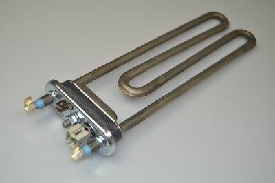

Så enkelt kan en varmeovn se ut inni, bare med termostat.
Det er en ovn som trekker mest strøm og gir dårligst varme. Etter en del års tid blir det nok mye støv også, dermed lykter det svidd når ovnen startes om vintereren. http://www.nobo.no/panelovner/nobo-top-glass
FEIL. Dette er varmeelement fra en vaskemaskin. :tease:

Varmeelement grill/ovn 1000 + 1200 Watt 230 Volt
Blir noe slik mere hvordan eldre ovner ser ut inni?
Hvorfor har utforming på elementet noe å si i denne diskusjonen? Jeg bare svarte deg på at du brukte feil illustrasjon når du påsto at det var elementet i en varmeovn.
