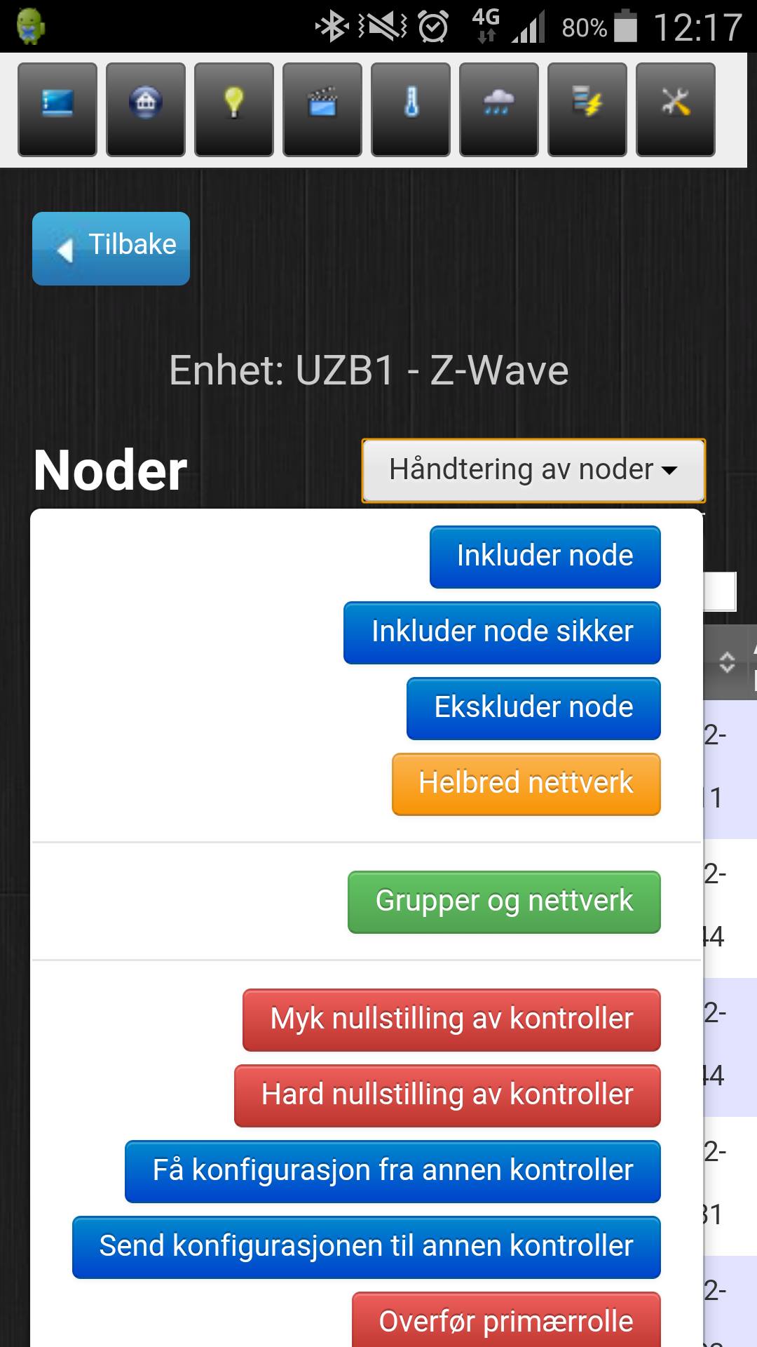

Ck89 Skrevet 23. februar 2016 Skrevet 23. februar 2016 Hei, Sliter med å få kagt til mine to nye dør sensorer i Domoticz serveren. (har en multi sensor fra før) De bare blinker rødt. iflg bruksanvisning skal de lyse konstant dersom den blir koblet til ok. Har testet begge to og aktivert "allow new sensors for 5 minutes i Domoticz" link til bruksanvisning http://images.clasohlson.com/medias/sys_master/9264294625310.pdf
*F* Skrevet 23. februar 2016 Forfatter Skrevet 23. februar 2016 Hei, Sliter med å få kagt til mine to nye dør sensorer i Domoticz serveren. (har en multi sensor fra før) De bare blinker rødt. iflg bruksanvisning skal de lyse konstant dersom den blir koblet til ok. Har testet begge to og aktivert "allow new sensors for 5 minutes i Domoticz" link til bruksanvisning http://images.clasohlson.com/medias/sys_master/9264294625310.pdf De skal lyse konstant når du "parrer dem med systemet", når parringen er utført skal dem bare blinke under åpning og lukking. Supre sensorer forresten, har bare gode ting og si om de der.
Ck89 Skrevet 23. februar 2016 Skrevet 23. februar 2016 Får det ikke til. Jeg setter i batteriet så begynner den blinke rødt. Om jeg da holder inne knappen i et par sekunder så slukker lyset. Skjer ikke noe. Selv om jeg bare holder den inne et sekund så skjer det ikke noe. Den bare fortsette å blinker. Ingenting i dom loggen
Ck89 Skrevet 24. februar 2016 Skrevet 24. februar 2016 du bruker den "inkluder node"? Tenker du i Domoticz? har følgende inkludert
*F* Skrevet 24. februar 2016 Forfatter Skrevet 24. februar 2016 du bruker den "inkluder node"? Tenker du i Domoticz? har følgende inkludert Nei. Hardware->Din Z-wave interface-> 1
Ck89 Skrevet 24. februar 2016 Skrevet 24. februar 2016 (endret) du bruker den "inkluder node"? Tenker du i Domoticz? har følgende inkludert Nei. Hardware->Din Z-wave interface-> 12788517_10153230745641739_1790755502_o.jpg Aha, skal prøve det når jeg kommer hjem. Det fungerte mye bedre! mange takk Endret 24. februar 2016 av Ck89

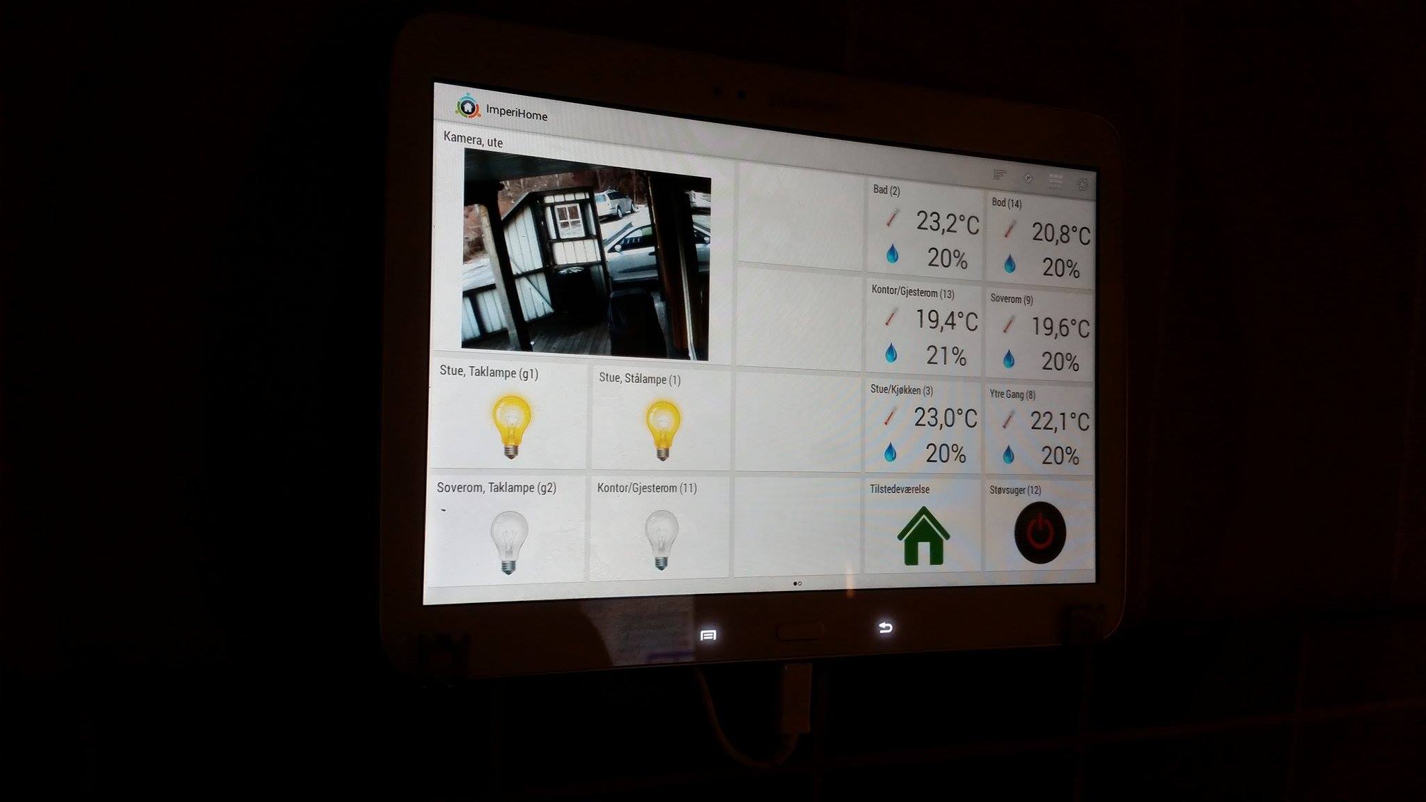

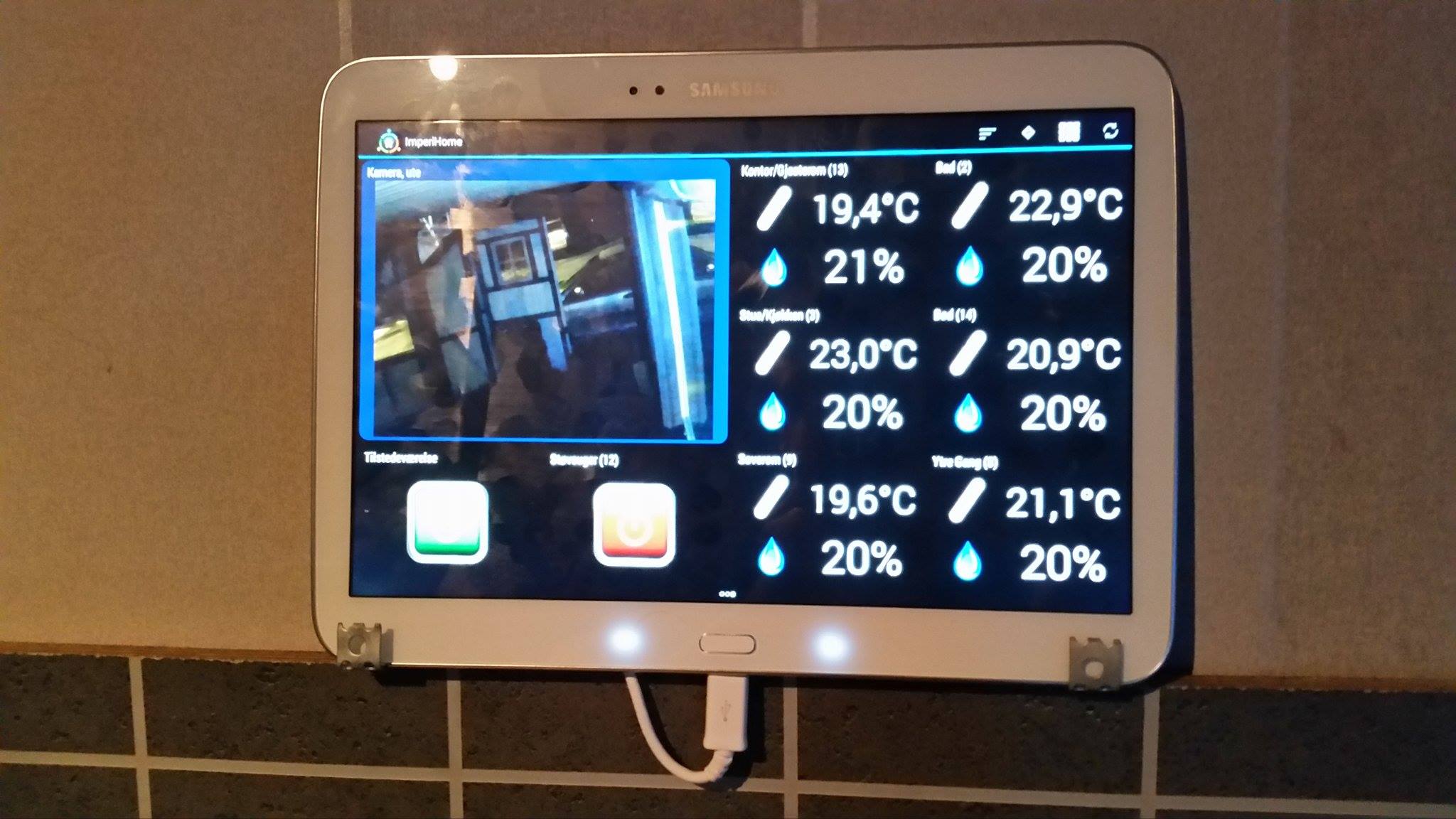

*F* Skrevet 26. februar 2016 Forfatter Skrevet 26. februar 2016 Fikk til MyDomoAtHome og Imperihome i gårkveld, ikke en perfekt programvare, men virker lovende, får teste en del mer til helga. Noen som vet hvordan man viser live-feed av kamera direkte i "rutene"? (får bare til sånn kamera-ikon man klikker på for å komme til live-feed)
*F* Skrevet 27. februar 2016 Forfatter Skrevet 27. februar 2016 Greit folkens, da har jeg lekt meg litt med Imperihome, et program jeg trodde skulle gi meg mange spennende muligheter, men dessverre har jeg ikke hatt noen god opplevelse. Positivt: Responsvist og stabilt, ikke veldig vanskelig å bruke. Negativt: Er veldig lite man kan gjøre med for å endre på utseendet på ting, og nettopp dette ødelegger programmet. Hele poenget skulle jo være å få et fint presentabelt grensesnitt. Jeg kjøpte programmet og har alle funksjoner aktivert, så det er ikke der det stopper. - Programmet har bare 2 temaer, mørk/lys (+ trans plant). - Man kan ikke velge hvor man skal plassere elementer på skjermen, man har et rutenett å forholde seg til, det finnes et lite utvalg template man er bundet til der, kanskje 10 stk, uten at jeg har telt. - Det er veldig få ikoner man kan bruke, og bare noen av disse er dynamiske (kan ha forskjellig logo for av og på). De fleste skjønner vel at Ikke-dynamiske logoer er ubrukelig for det aller meste. Det eneste bruksområdet for slike er "Push on button"/"Push Off button", en funksjon som forøvrig heller ikke støttes i ImperiHome. Alle brytere må slå både av og på, går ikke ann å lage brytere som kun kan slå en vei. - Ikonene i seg selv er stort sett stygge og blir utydelig i større format, man kan laste opp egne ikoner, men KUN ikke-dynamiske (vel, hva er da poenget) - Man har en mindre pen ImperiHome verktøylinje på toppen som ikke kan fjernes. Konklusjon: Et godt konsept, men merkverdig mangelfull. Verd de 50 kronene? Det tror jeg ikke. 3
