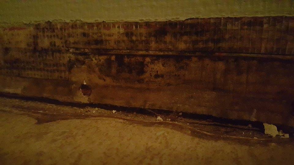

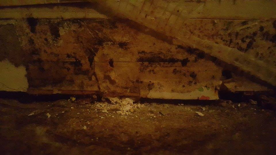

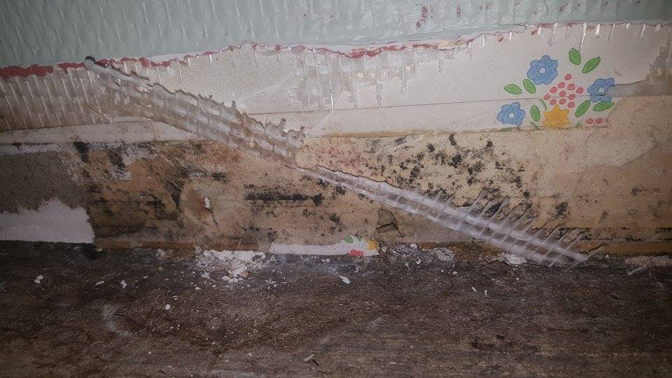

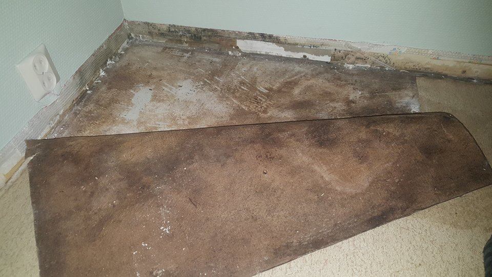

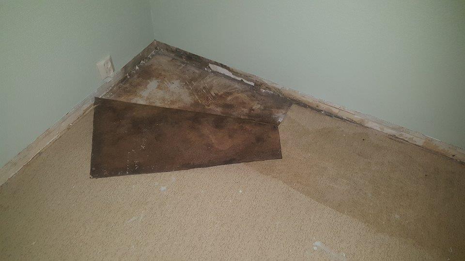

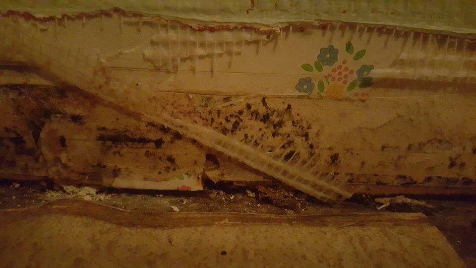

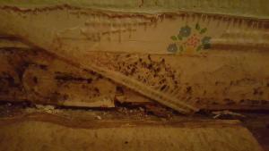

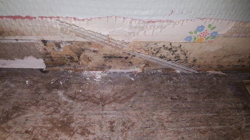

Supermann777 Skrevet 6. september 2015 Skrevet 6. september 2015 Jeg og kjæresten min har nylig flyttet inn i 4 etasje i en blokkleilighet. Holder på og pusse opp på soverommet, hvor det har vært lekkasje tidligere. Da vi rev av listene og gulvet oppdaget vi at det ikke så særlig pent ut under der (se bildene). Er dette farlig muggsopp? Hva bør vi gjøre? 1
Gjest Slettet+130498 Skrevet 6. september 2015 Skrevet 6. september 2015 Ja, ser slik ut. Tegnet eierskifte forsikring?
Supermann777 Skrevet 6. september 2015 Forfatter Skrevet 6. september 2015 Ser ut som det ikke er over store området og er mur gulv og tror det er mur bak noen plater i veggen. Tror dere det holder og bruke sopp drepende middel og vaske+ slenge på noe mugg/sopp beskyttende maling? 1
Gjest Slettet+130498 Skrevet 7. september 2015 Skrevet 7. september 2015 Det viktigste er å få tettet der det lekker ifra, få fjernet fuktig og råtten materiale og få tørket opp i bakkant. på betonggulvet bør du vaske med noe soppdrepende midler, la det tørke og så legge nygg gulv/belegg. Har dere tegnet eierskifte forsikring ved kjøpet burde dere kontakte megler og selskap og si ifra, men sjekk først rapporten i salgsoppgaven om det står noe om sopp og råteskader. Har dere ikke tegnet forsikring så er det bare å begynne og utbedre skadene, som er forholdsvis enkelt når dere i utgangspunktet skal renovere rommet. Den største utfordringen er å få alt båret opp

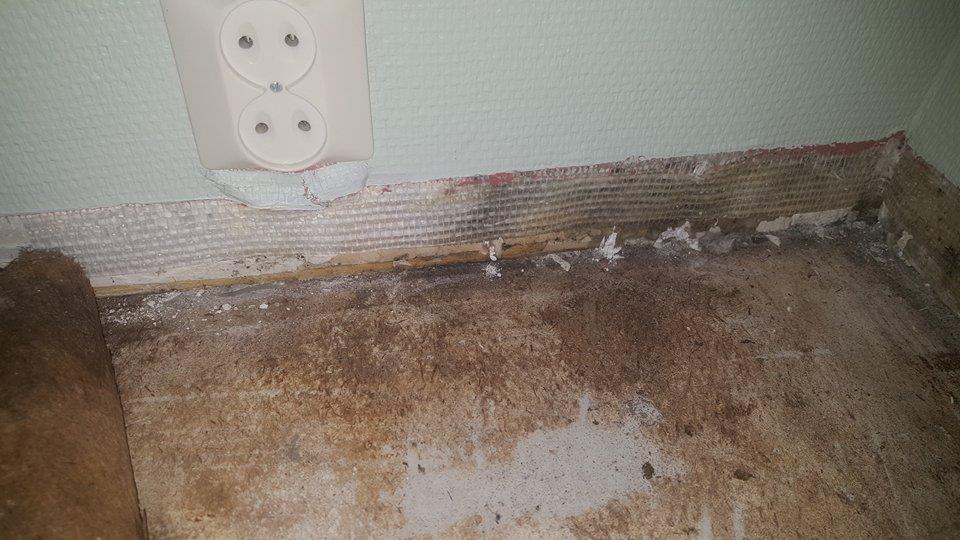

Supermann777 Skrevet 8. september 2015 Forfatter Skrevet 8. september 2015 okey får vel kjøpe fuktsperre. fettern min kommer og hjelper meg og legge gulvet og han har alt av sag utstyr med seg så det går nokk bra. vi har rivd av hele gulvet nå men lurer litt på det med og vaske gulvet og nederst på veggen der lista lå hvor.... vi har Eddik/Klor og Sopp og algedreper fra fra jotun tilgjengelig, hvordan går vi fram med og ''vaske'' sopp/mugg bort? klor skal jo ikke blandes med så mye annet vell siden kan danne giftige gasser? om vi først sprayer med klor og lar det tørke litt kan vi da bruke sopp dreper etterpå eller kan det danne seg noe gasser da?
Supermann777 Skrevet 8. september 2015 Forfatter Skrevet 8. september 2015 ligger jo litt rester igjen fra gulvunderlaget sammen med noe som ser ut som sopp på gulvet der så det må vel skrapes bort? burde vi først fukte det med eddik eller noe så det ikke svever sopp sporer rundt?
Supermann777 Skrevet 8. september 2015 Forfatter Skrevet 8. september 2015 her er oppdatert bildet så dere ser tilstanden på gulvet bedre! http://postimg.org/image/h8vev6xpb/
Supermann777 Skrevet 8. september 2015 Forfatter Skrevet 8. september 2015 er det best og vaske med eddik eller klor med tanke på bruk av sopp drepende middel i etterkant eller kun vaske med sopp drepende?
Supermann777 Skrevet 8. september 2015 Forfatter Skrevet 8. september 2015 Btw så er det ikke fuktig på gulvet eller på veggen, var vist en vannlekasje for ca 15 år siden her og hadde vært noen expertere her hos tidligere eier som hadde tatt fukt måling og vi ble fortalt siden fukten var borte så var det bare og vaske bort soppen.... noen innspill på dette?
Sheldon C Skrevet 9. september 2015 Skrevet 9. september 2015 Høres jo fornuftig ut. Hvis lekkasjen er stoppet så er det jo bare å sette igang å skrubbe bort dritten. På betonggulvet så skal det gå greit å skure det bort, men på veggskadene kan muggsoppen ha trengt inn I tapeten så her må du kanskje skjære bort noen lag slik at du er sikker på at du får bort alt...deretter behandle med algedreper og sparkle.
