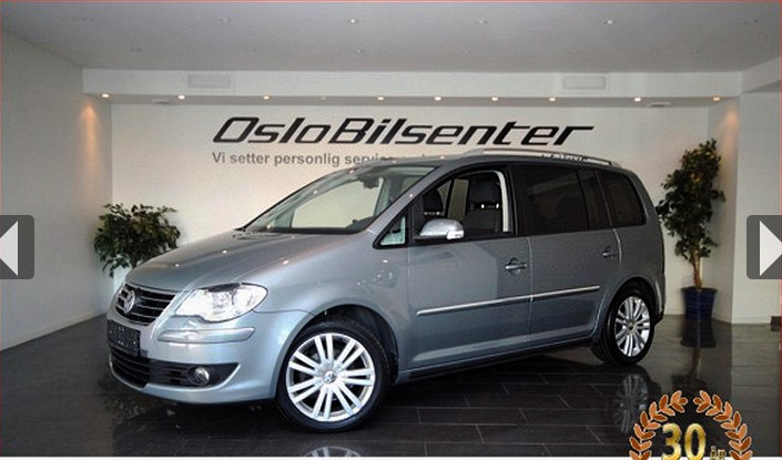

Sjekk denne her ut - Er det noen forbedring de kunne ha gjort, evt. hva?
http://puu.sh/k21ee/c80baba1cf.jpg
Lys.
Det er alt for mye motlys. Jevnere lys, så blir jobben enklere.
Bakgrunn.
Rotete bakgrunn gir et rotete bilde. Sørg for at bakgrunnen er ryddig.
Begynn med de to mest åpenbare tingene, så kan dere ta utviklingen derfra etterpå.
Hvis du ser på proffe reklamer for biler er de som regel veldig rene, fokuserte eller tar for seg en brukssituasjon. Dette er noe som engasjerer folk. Disse bildene er bare point and shoot og det er ikke lagt noe fototeknisk/estetikk i det what-so-ever hvis man ser bort fra logoen til butikken som er det enste som virker litt gjennomtenkt. Noe av det aller viktigste er å ha riktig belysning. Det å finne et optimalt fotosted i lokalene er viktig som et minimum og minst et par om ikke tre eller flere lyskilder. Ingen forventer at bildene ser helt tip-top ut men det vil garantert være mer selgende og gi avkastning for innsatsen. Tro meg. Å ta bildene en fast plass gir kontrollerbare forhold. Er alt kunstig er det mulig å ta bilder når som helst uavhengig av naturlig lys.

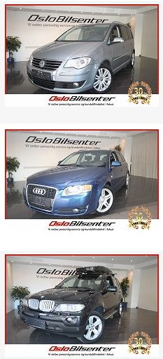

Hehe, er det her passe? Har spotlights i taket og, men får ikke til bra bilder :L
Vel...
Det de to bildene dine viser, er at det hvert fall ikke er nytt kamera dere trenger å bruke penger på. Det dere trenger er å bygge kunnskap. Bruk penger på det.

Prøv å dempe lyset bak deg, jevne ut belysningen på motivet, unngå spotreflekser i lakken...bruke stativ?

Ser ut som dere presser objektivet unødvendig mye inn i fronten på bilene...?

Legger ved et eksempel på Sigma 24-105mm @ 52mm....så hvis dere kan sette opp kameraet 2-3 meter lenger bakover og bruke en 50mm som koster noen hundringser på brukten...?
