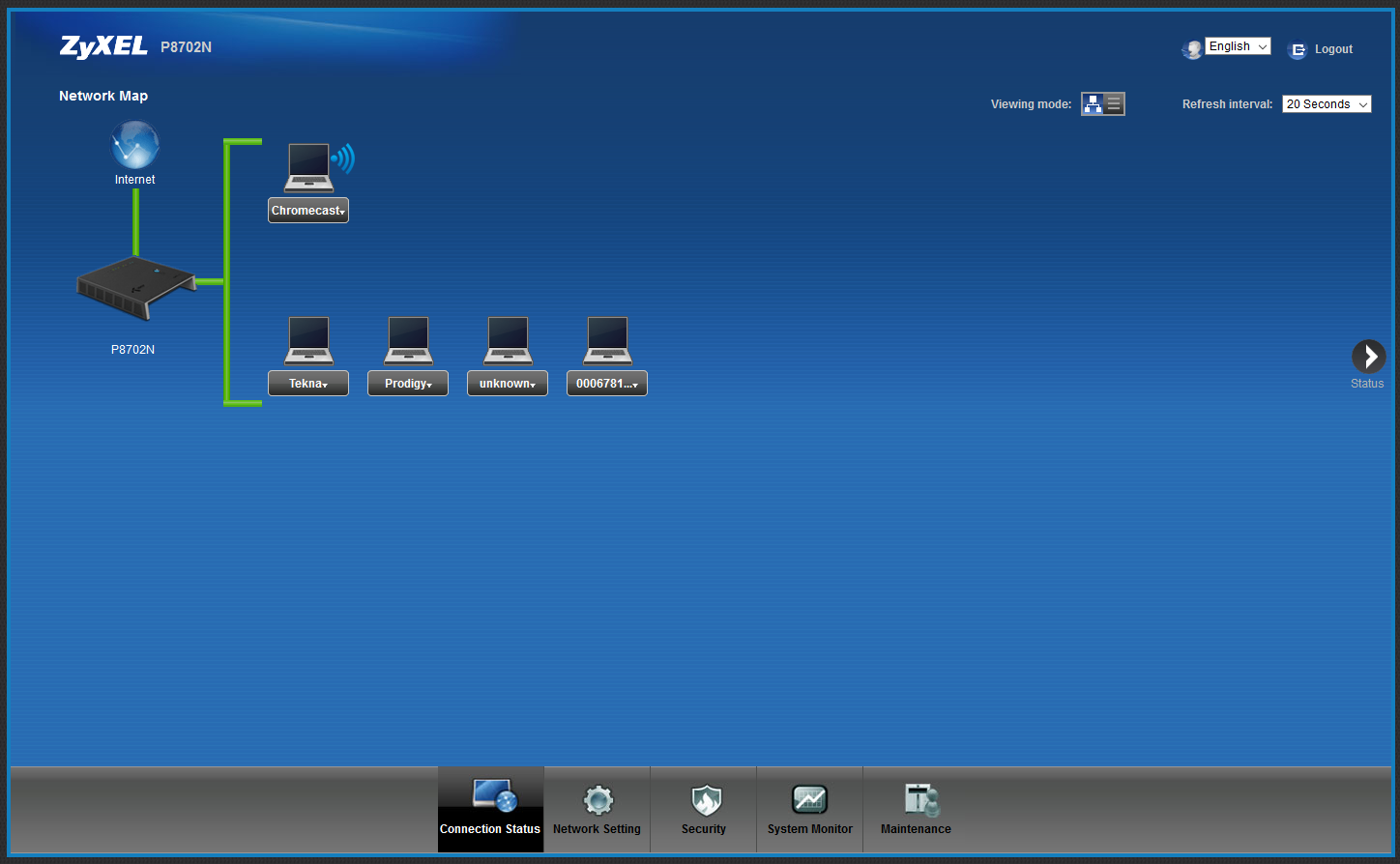

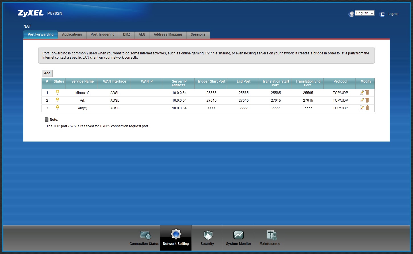

Profanity Skrevet 26. august 2015 Skrevet 26. august 2015 Ved 2 situasjoner har jeg vært borti å måtte fikle med port forwarding for å få servere til å funke. Tidligere var det en minecraft server som jeg aldri hadde noe problem med når jeg hadde adsl fra nextgentel, men fikk ikke gjort no med det når jeg leide en plass med altibox hvor eiern ikke ville hjelpe til. Nå har jeg egen fiber fra telenor og prøver å få i gang en ARK: Survival Evolved server og nå får jeg ingenting til å funke selv om jeg føler at jeg har kontroll. Har forresten også akkurat oppgradert til win10 men hadde samme problemet i win7 før oppgradering. nettverkskartet mitt ser sånn ca slik ut: Fibermodem (Fiber i-080g-f)---->trådløs router (zyxel p8702n)--------->min pc (kjører ARK server)----------pc til dama----------switch (jensen 5-port)-------------->ukjent switch, eller router på loftet (fra tidligere eier)------------------->marantz hjemmekinoreciever--------------------xbox360--------------------switch (enda en jensen 5-port)------------------------>switch (ukjent 5-port til "leieboer")-------------------------media pc til "leieboer"-------------------------spill pc til "leieboer"-------------------------trådløs router av ukjent type Jeg er klar over at det er unødvendig rotete, men til vanlig funker dette, og det er en midlertidig løsning:P port forward er gjort i den trådløse routeren, zyxel p8702n, og jeg ville tro det skulle være i orden allerede her, men på canyouseeme.org så får jeg ikke en gang fram port 80 (samme resultat på 7777 og 27015. 25565 også for den saks skyld). legger til noen bilder som kanskje forklarer litt bedre hvis jeg har no mangler. Noen som kan hjelpe?
NoTrace Skrevet 26. august 2015 Skrevet 26. august 2015 1. Sikker på at du har brukt korrekt Interface? På min Telenor-router hadde jeg ETHWAN som skulle brukes. Skal stå et eller annet sted hvilket Interface du bruker, husker ikke helt hvor. 2. Kjører disse servicene, på disse portene på den serveren din?

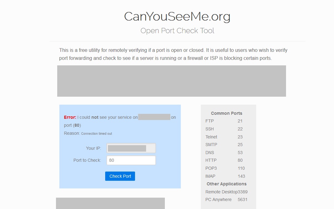

Profanity Skrevet 26. august 2015 Forfatter Skrevet 26. august 2015 (endret) 1. Sikker på at du har brukt korrekt Interface? På min Telenor-router hadde jeg ETHWAN som skulle brukes. Skal stå et eller annet sted hvilket Interface du bruker, husker ikke helt hvor. 2. Kjører disse servicene, på disse portene på den serveren din? 1. Det er jeg usikker på. Satt og lurte på om firewall lager no problemer. For å komme til interfacen jeg bruker så søkte jeg på routern på telenor sine sider, og fant fram til ip'en som routern bruker, og det er det som jeg har bilder av over. 2. Ja, det er portene som servern(e) bruker. Er de jeg trudde jeg hadde åpna også, men canyouseeme.org finner meg ikke på noen av dem, eller på port 80 eller noenting. er stuck bak ett eller annet tror jeg, men har ikke oppdaga no problemer no andre steder edit: gikk akkurat inn på telenor igjen og fant guide for port forwarding der, og da sto det noe om ethwan for fiber. holder på å eksperimentere akkurat nå Endret 26. august 2015 av Profanity

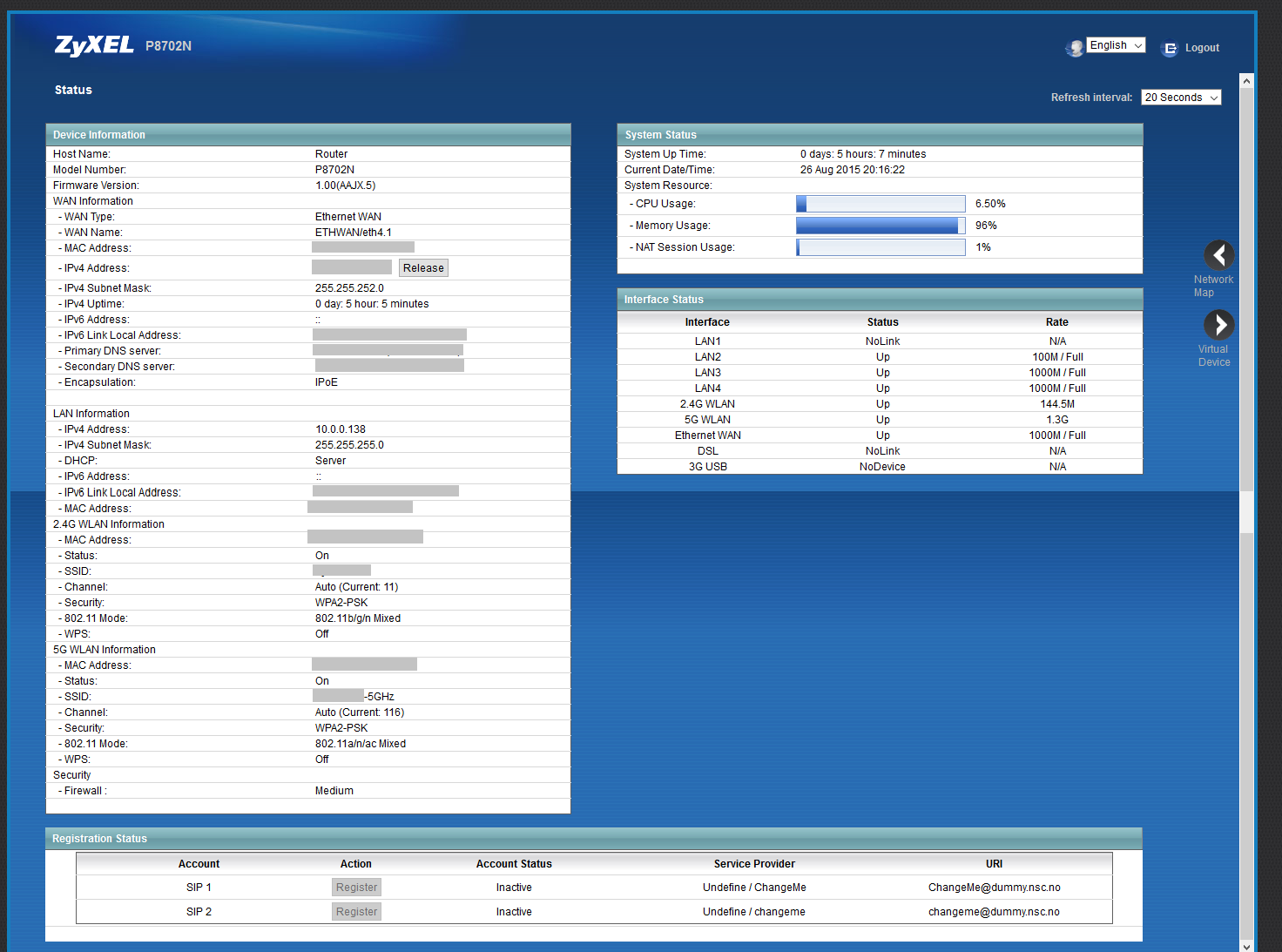

NoTrace Skrevet 26. august 2015 Skrevet 26. august 2015 Gå til "Connection Status" fanen, og trykk deg til høyre. Der mener jeg det skal stå hvilket Interface du bruker. F.eks. ETHWAN, Ethernet, ADSL. Jeg tror dette er så enkelt at du bare har valgt feil Interface.

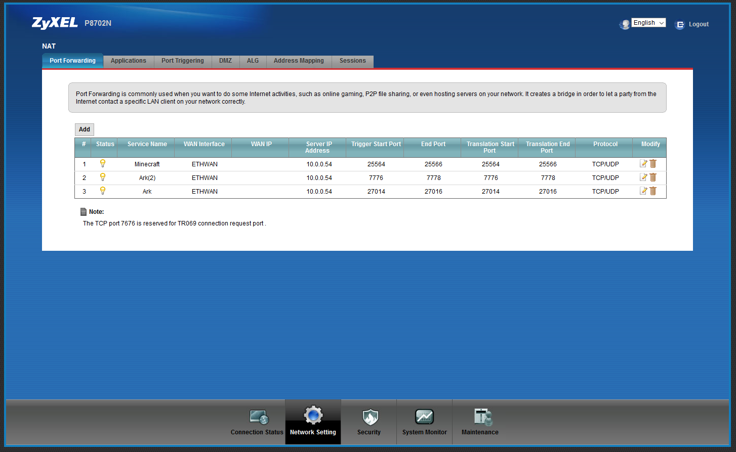

Profanity Skrevet 26. august 2015 Forfatter Skrevet 26. august 2015 Har forandra til ethwan på port forwardingen, men fortsatt ikke noe forbedring. Har også tatt router restart og starta pc'en på nytt etter instrukser fra telenor sida om port forwarding Som sagt tidligere, finner ikke port 80 på canyouseeme.org en gang, og den er jo standard altid åpen? Hvorfor finner den ikke den en gang?
Chris93 Skrevet 26. august 2015 Skrevet 26. august 2015 Slike tjenester fungerer kun dersom porten er aktiv, så den må kjøres mens porten brukes. Slik jeg har oppfattet det kan også hva man skal skrive inn for å åpne en port variere. Velg heller et portintervall som inkludere den spesifikke porten, enn kun porten som start og end på rangen. F.eks 7776 til 7778. Åpne også samsvarende porter i brannmuren, under security.
Profanity Skrevet 26. august 2015 Forfatter Skrevet 26. august 2015 bytta range på alle port forwards, og slo av brannmuren både på routern og på pc'en, men får fortsatt ikke opp noe på canyouseeme.org. heller ikke port 80.

Profanity Skrevet 26. august 2015 Forfatter Skrevet 26. august 2015 I kveld så passer det seg ikke å plugge ut de andre fra nettet så får vente til i morra med å teste direkte:P Servern står på, og blir nådd på hjemmenettet her. Er det sånn du mener med at tjeneren må være aktiv på det internet nettet? Har lagt med ett bilde av status screen i mellomtida. Takk for svar hittil så ser jeg tilbake her i morra formiddag.
