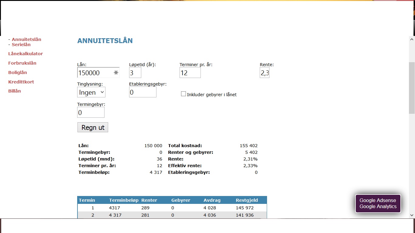

Jeg har overtatt lånet som min mor har hatt og innlemmet det i et større lån som jeg selv har.
Årsaken til dette er at min mor hadde en effektiv rente på 4.2%, men når jeg inlemmer dette lånet med mitt lån så har jeg fått en rente på 2.33%.
Nå kommer spørsmålet om hvordan jeg regner ut hva min mor skal betale til meg hver måned? Slik at hun betaler ned sin del av lånet til rente 2.33%.
Jeg har brukt lånekalkulatoren.no og plottet inn størrelse på lån og renteprosent og svarer virker fornuftig.

Ja, og kommer det renteendring legger du bare inn nye tall i kalkulatoren (rente og restgjeld).

Er det slik at hun skal betale med et fast og like stort beløp i et visst antall måneder/år så er lånet nedbetalt?
Så lenge du har valgt annuitetslån, så blir det likt terminbeløp hele perioden (med mindre det kommer renteendringer opp eller ned), ja.
