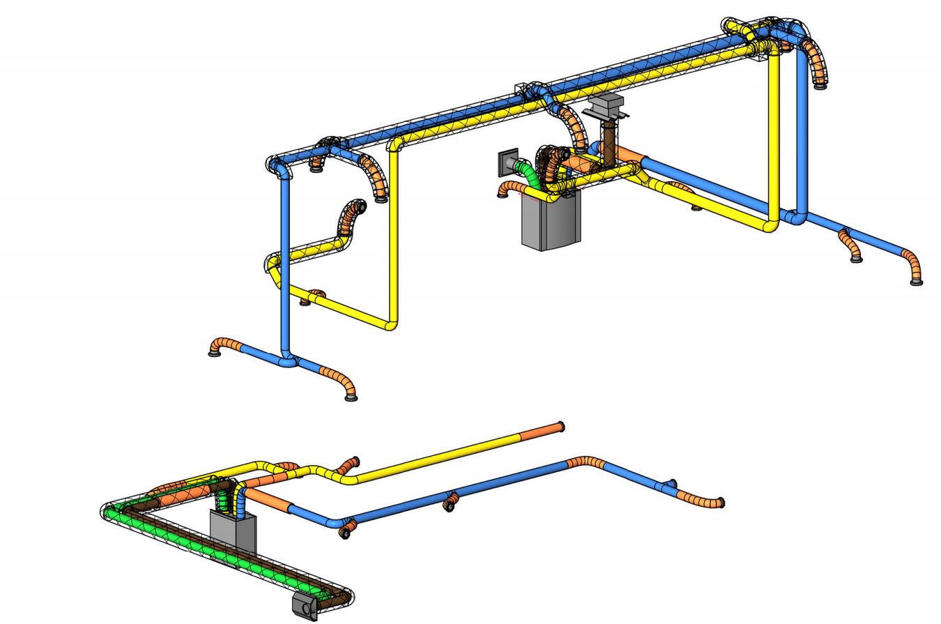

Alternativet koster ca 50-60 laken og vil i murtak/vegger kreve åpen løsning eller nedforet i kanaler og se slik ut
(her fra det jeg monterer nå)
