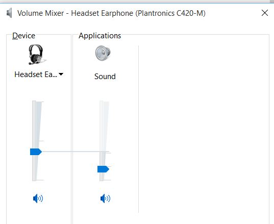

Syar-2003 Skrevet 7. august 2015 Skrevet 7. august 2015 (endret) Har du ikke % på level/gain i kontrollpanel - sound (lyd).Det har jeg med mitt plantronics usb. Edit: Det følger volumet i mixer. Da er det vel kun at man må sette "ned" nivået på andre applikasjoner og systemlyder Endret 7. august 2015 av syar2003

Syar-2003 Skrevet 8. august 2015 Skrevet 8. august 2015 Speakers ? Du skal ha et USB headet som meg. Speakers er integrert lydkort i PC/hovedkort og regulerer ikke et USB hodesett.

Syar-2003 Skrevet 9. august 2015 Skrevet 9. august 2015 (endret) Javel. Det strider imot all erfaring jeg har med windows (inkl windows 8/10). Speakers på et system med onboard audio er analoge høyttalere tilkoplet "realtek" eller hva det nå er slags lydkort/brikke. Innebygde laptop høyttalere , skjerm høyttalere eller høyttalersett tilkoplet audio uttakene eller headsett jack på pcen. USB tilknyttet (USB audio) har lydkort i hodesettet (klump på ledningen) som omvandler digital USB til analog lyd i hodesettet. USB device i windows (navnet) er også da den USB lydenheten man regulerer i mikser. Men med ditt utstyr er det ikke greitt å få noe oversikt over gjennom et forum. Endret 9. august 2015 av syar2003 1
