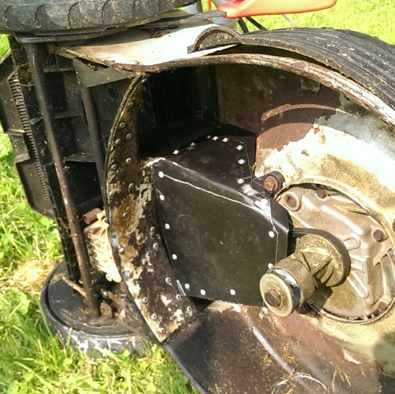

Luske_Ludvig Skrevet 4. august 2015 Skrevet 4. august 2015 (endret) Sliter selv med en Al-Kø som frem til nå ikke tåler annet enn gress. Legg merke til pansringen poppet fast i plastdekslene. Anbefales! Edit: fil Endret 4. august 2015 av Luske_Ludvig
