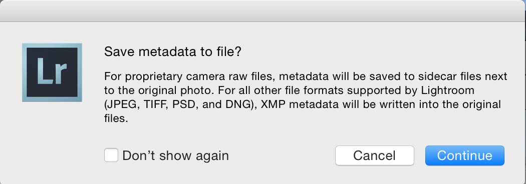

Det ser ut til at XMP blir skrevet direkte til selve bildet når jeg bruker jpeg-bilder og som en ekstrafil hvis jeg bruker råfiler.

Det ser ut til at XMP blir skrevet direkte til selve bildet når jeg bruker jpeg-bilder og som en ekstrafil hvis jeg bruker Råfiler.
Det tviler jeg på. Lightroom er non-destructive i sin redigering, og jeg tror faktisk ikke den KAN skrive direkte til noen filer. Så jeg vil tippe at den kun skriver endringene til xmp når du har valgt det alternativet.
Det er slik jeg også har oppfattet det, men denne dialogboksen sier vitterlig at endringene skrives i filen.
Kanskje som xml eller noe annet som ikke endrer selve bildet, men som legger metadataen som en slags bruksanvisning i selve filen.
Jøss ja, det virker rart. Jeg bruker ikke jpg, så må jo innrømme at jeg ikke kan noe om det, men det kan jo virke som Lr faktisk gjør endringer direkte i originalen. Vel, enda en grunn til å styre unna jpg...:-)))
Det stemmer at LR skriver metadata til JPG og TIF. Det er kun RAW-filer hvor det brukes XMP. Merk at det ikke lagres endrede bildedata, kun metainfo som forteller hvilke endringer som er gjort i LR. Må si jeg synes det likevel er en merkelig beslutning av Adobe. En JPG kan være like mye originalfil som en RAW-fil. Det er imidleritd en forskjell, JPG er et standardisert format i motsetning til RAW som er spesfikt for hver enkelt kameramodell. Slik sett er det nok tryggere å oppdater JPG'en direkte.
