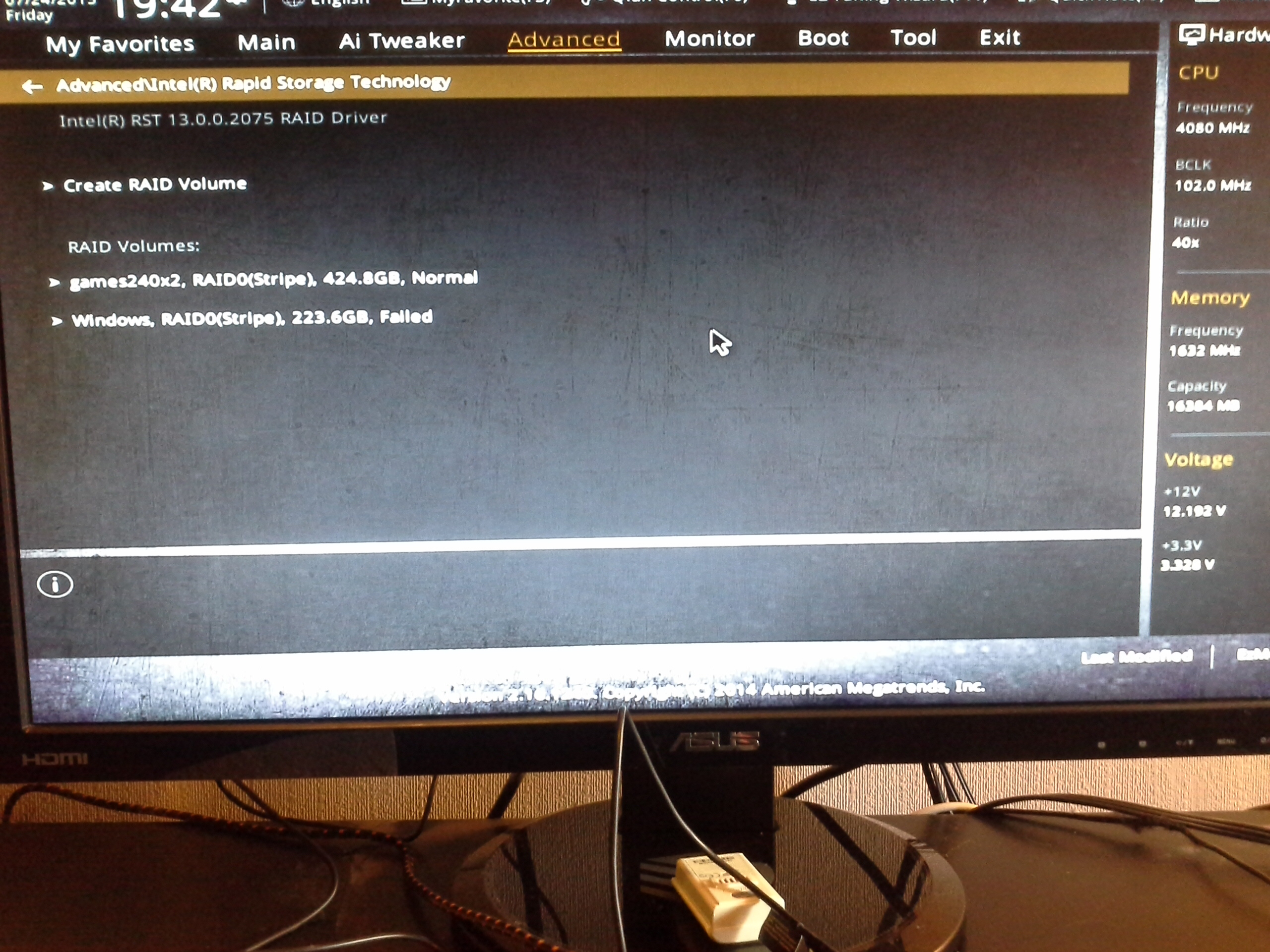

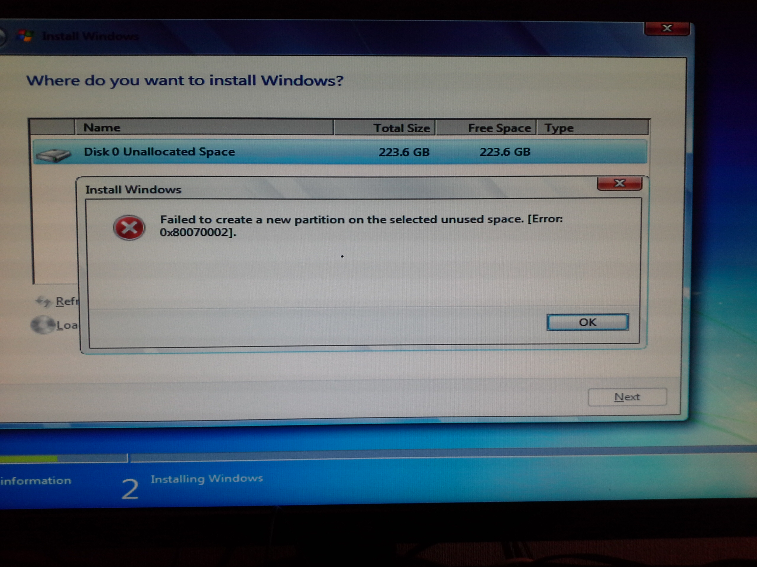

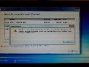

Janzen Skrevet 24. juli 2015 Skrevet 24. juli 2015 (endret) Kjøpt meg asus z97 mark1 hk. Har 2x 2stk ssd raid0 og en vanlig hdd. Når jeg skal installere w7 så står det .windows can ot be installed to disk. ? . computer hw may not supporg booting to this disk. Står på alle Også står d at ene raiden min xailer, jeg vet bare ikke hvorfor. Fungerte tidligdre i dag før jeg endret hw. Endret 25. juli 2015 av Janzen
Gjest Slettet-t8fn5F Skrevet 24. juli 2015 Skrevet 24. juli 2015 Hardwaren kan ikke boote til andre partisjon på en disk som alerede har systempartisjonen over seg..Napp ut den disken du ikke vil at windows skal skrive til.Sett opp raid før du instalerer Win. Om du har raid 1 eller 0, så skal det vare vises en disk på det vinduet du har bildet av.Denne disken skal slettes og velg ny, så vil instalasjonsprogrammet sette opp disken med de rett partisjonsdataene som trengs.
Janzen Skrevet 24. juli 2015 Forfatter Skrevet 24. juli 2015 Installerte på singel ssd, oc d fungerte fint. Inne i w7 så finner den alle disker, begge 120gb singel ssd, raid ssd og 2stk hdd. Dette er merkelig.

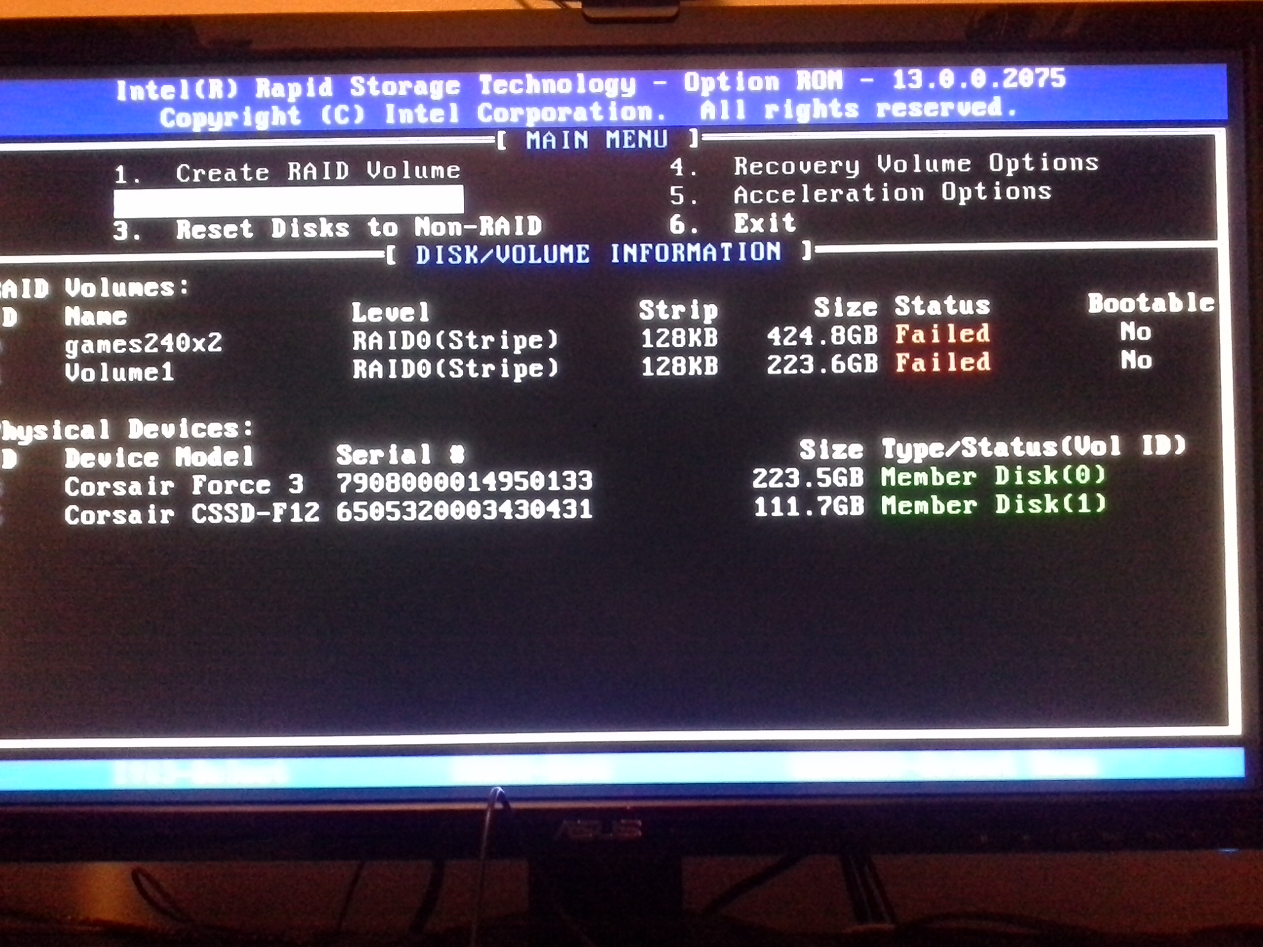

Janzen Skrevet 24. juli 2015 Forfatter Skrevet 24. juli 2015 Hvis du i setupfasen skal installere os på Intel rst raid trykker du på "load driver". Og du peker på en USB stick e.l der du har driveren (Intel pakket ut til root nivå ), pek så på IA INF filen enten for AHCI eller RAID (Iastor) avhengig av bios oppsett av kontrolleren. Dettevet jeg. Problemet er at jeg får ikke raid til å fu gere i det hele tatt fra bios eller rapid storage utility. Det sgår bare FAILED. (Se bilde i op)
Syar-2003 Skrevet 25. juli 2015 Skrevet 25. juli 2015 Løs først at begge står failed i raid rom i bios. Det står bootable :No på begge. Det du skal installere windows på må ha bootable:yes Hvorfor begge raid står som failed er vanskelig å si noe om . Kanskje SSD kontrolleren(e) i diskene dine ikke spiller på lag med raid rom i hovedkortet. Har du oppdatert SSD'ene med siste firmware ? , byttet kabler ? Er disk kontrolleren i ahci eller raid mode. Ha den i raid mode.

Syar-2003 Skrevet 28. juli 2015 Skrevet 28. juli 2015 Du må slå av secure boot og enable csm antagelig og installere windows 7 ikke som EFI. Eller installer windows 8.1
