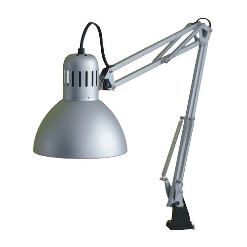

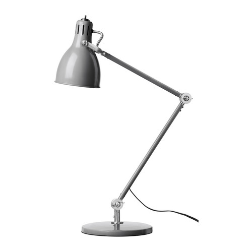

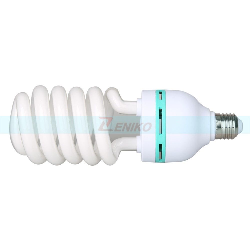

Jeg har noen lyspærer som skal gi dagslys, de er på 115W / 220V Jeg vet det er 230 V i veggen. Men arbeidslampen jeg har fra før, sier max 60 W.

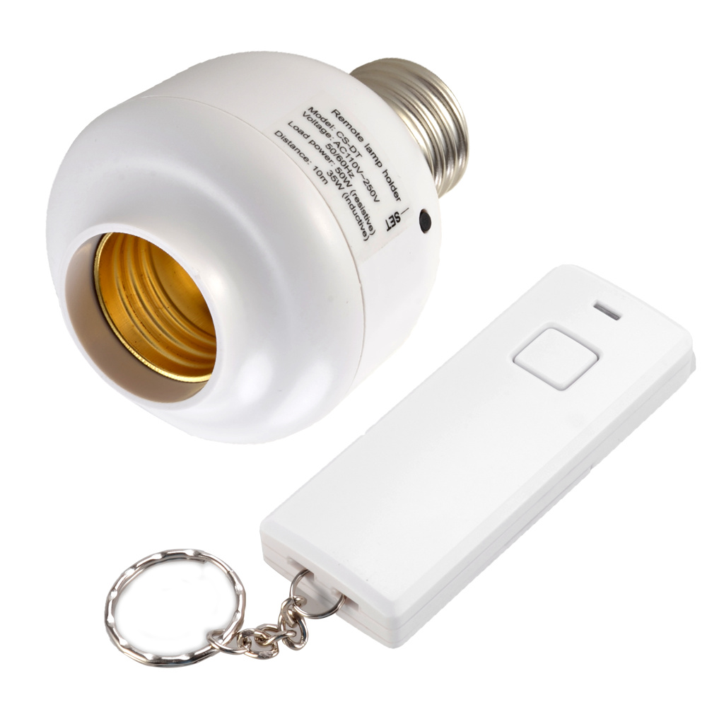

Jeg kjøpte da noen keramiske adaptere som tåler 220V, for å bruke mellom lampesokkel og pære. Men jeg er fremdeles usikker på om selve lampen tåler det ?
Altså; tåler en vanlig lampesokkel å være broen mellom strøm og pære? post-383857-0-94590800-1436516306_thumb.jpgpost-383857-0-84352400-1436516305_thumb.jpgpost-383857-0-34447800-1436516306_thumb.jpgpost-383857-0-73666900-1436516304_thumb.jpgpost-383857-0-28654400-1436516305_thumb.jpg
Hvis lampen er godkjent for 60w, er det det den er godkjent for, ikke noe mer. Skaff deg en annen lampe, eller en svakere paere!
Edit: Hvis det er sokkelen i midten du har kjøpt, støtter den ikke mer enn 50 watt.

Ser ut som en sparepære - er du sikker på at den faktisk bruker 115W? Står jo ofte på sparepærer hva slags glødepære de tilsvarer..
Edit: Er visst 115W.
Endret av RVF
Det en lampe er oppgitt å tåle er stort sett begrenset av varmen som pæren utvikler. En 60W lampe klarer ikke å lede vekk all varmen som en 115W pære generer, og lampen vil da snart bli ødelagt. Samt at det er brannfarlig.
Takk for svar og tips! Det stemmer som har blitt nevnt her at det ikke hjelper stort å prøve å isolere med en keramikksokkel. blir å lete etter en lampe som tåler varmen
