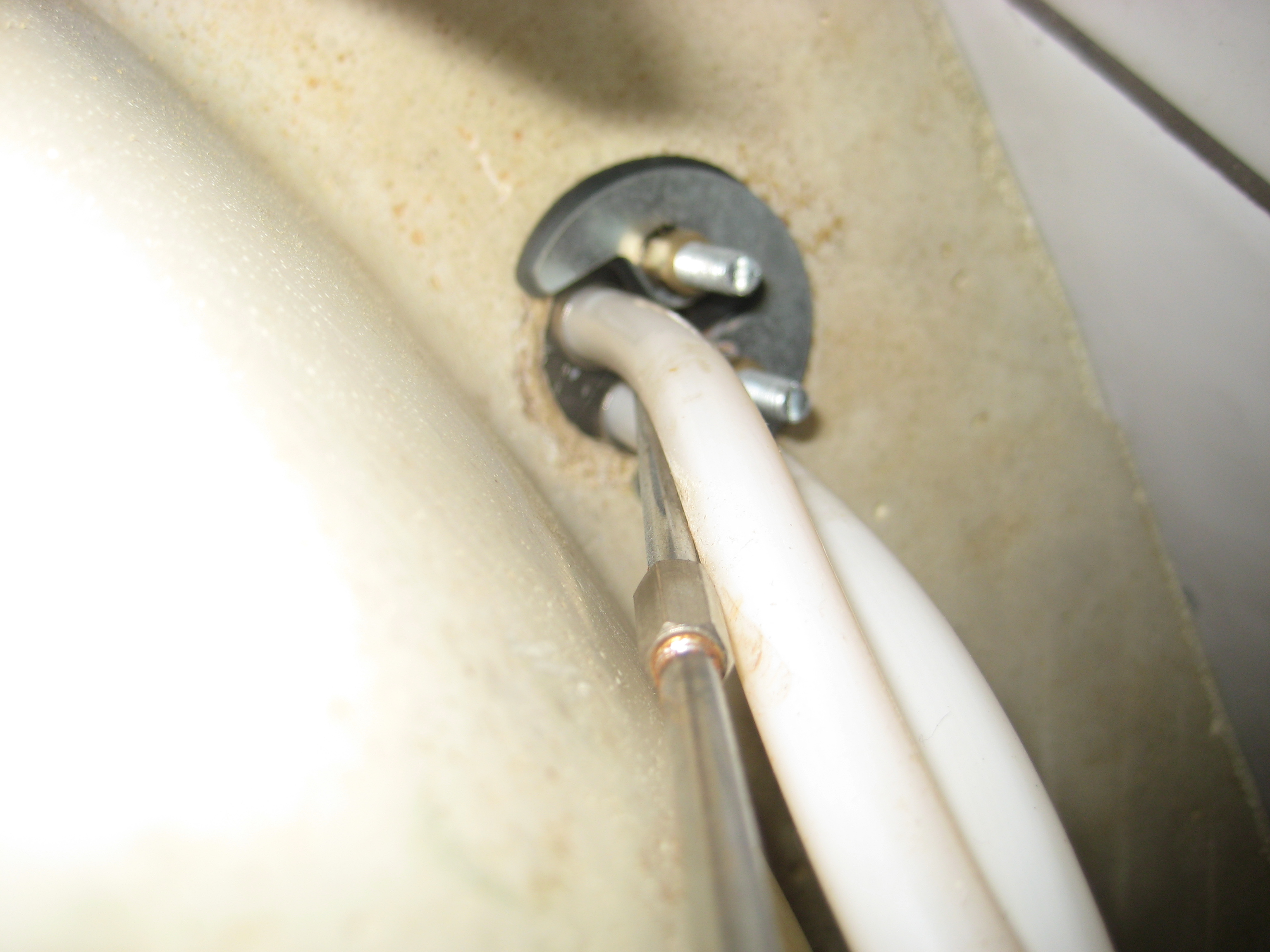

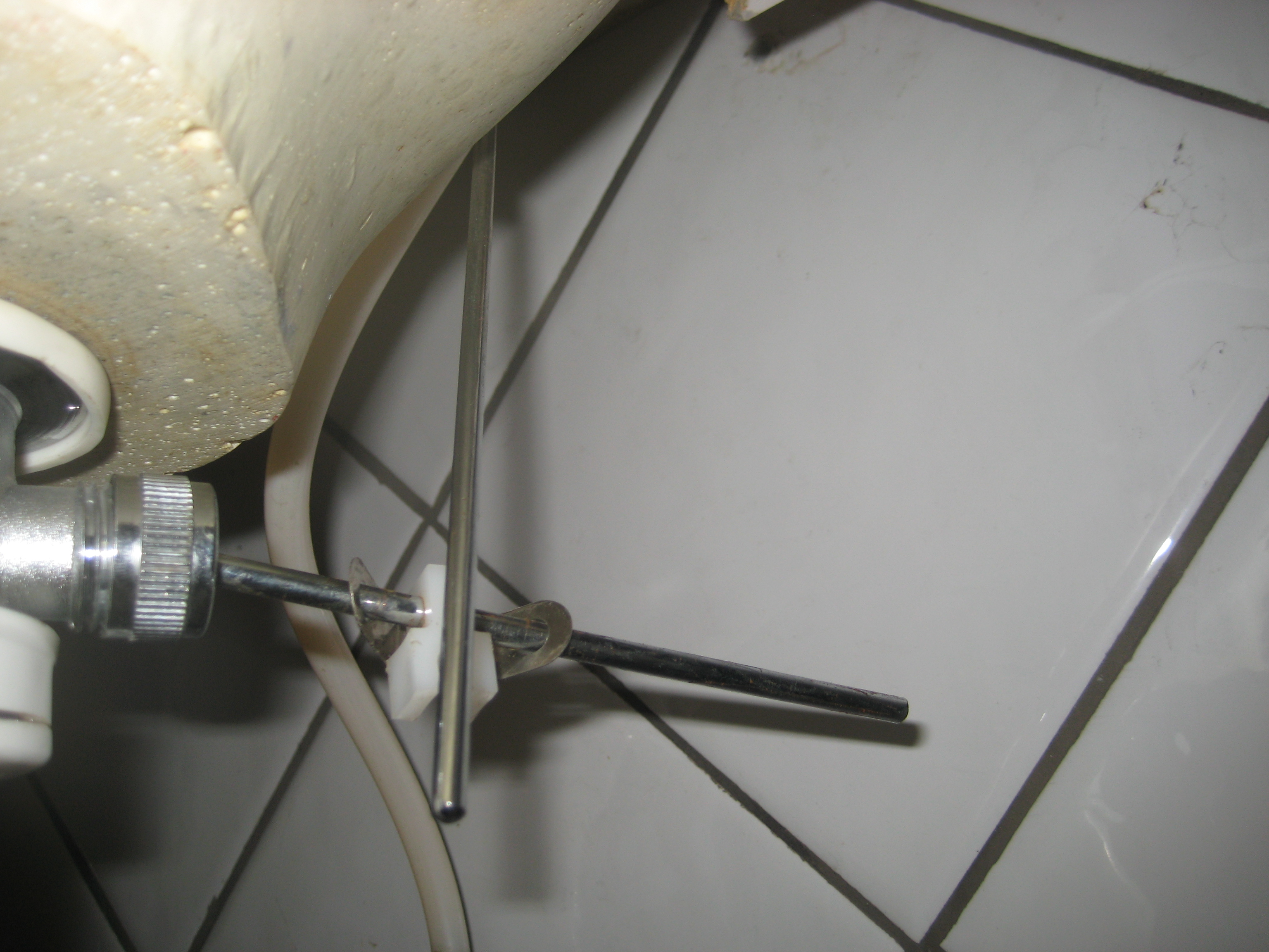

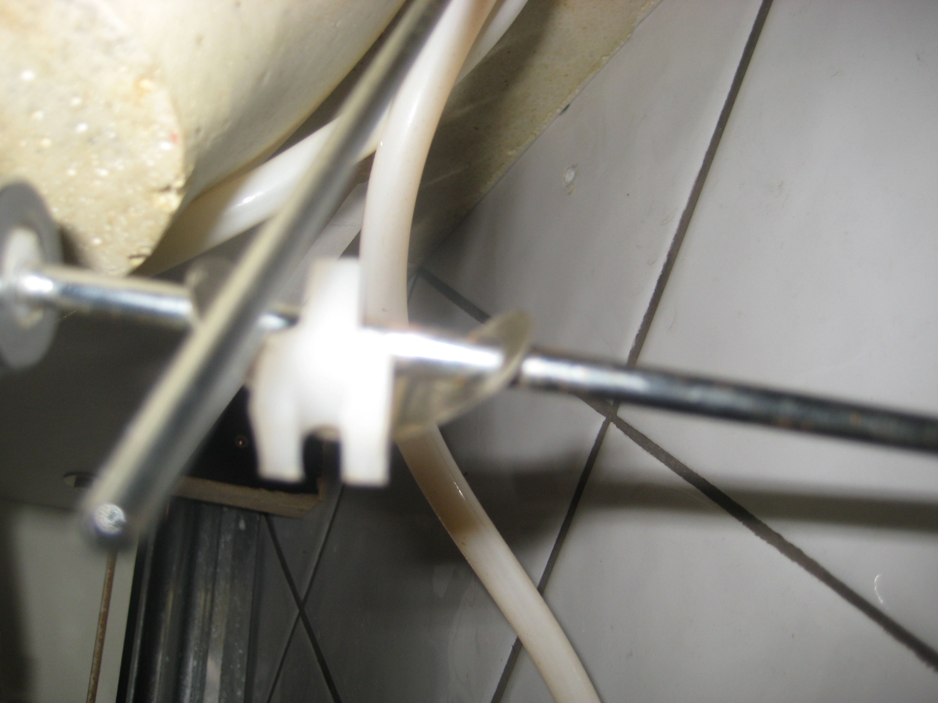

knopflerbruce Skrevet 9. juli 2015 Skrevet 9. juli 2015 Lurer på hvordan jeg kan fikse denne vasken her... problemet er at sluket ikke vil virke, da mekanismen under er gåen (ref bilder). Virker som en meget enkel konstruksjon, men jeg ser egentlig ikke hvordan den fungerer - og dermed er det vanskelig å få til en kurant reparasjon. Saken er av eldre dato, og virker vrient å finne deler til den.Prinsippet synes enkelt nok, stangen som kommer ovenfra i det første bildet dytter den horisontale stangen ned, slik at "proppen" går opp, og motsatt. Hva den buede saken og den hvite er til skjønner jeg ikke i detalj. Den hvite er dog knekt, det mangler en liten sak som ellers ville passet fint til at en stang kunne gått gjennom hullet.Noen tips?
Inge Rognmo Skrevet 10. juli 2015 Skrevet 10. juli 2015 Sikker på at den hvite dingsen er ødelagt? Ser for meg ut som den bare skal vris 90* mot klokka (ref. øverste bilde) og klipses inn på den loddrette stanga i rett posisjon. Sitter den ikke fast om du prøver det?
knopflerbruce Skrevet 10. juli 2015 Forfatter Skrevet 10. juli 2015 SÅ var det det, da Jeg bor ikke der lenger, prøver nå helst bare å unngå å måtte ta fra depositumet for å kjøpe en ny vask pga det flisespikkeriet der. Jeg mener at jeg har prøvd noe slikt og funnet at det ikke er hele greia. Hva den bøyde metallsaken er er også et spørsmål.Det KAN tenkes at det er slik du skisserer, da det er en plastbit som er knekt av fra den hviute dingsen (det skulle nok vært et vanlig hull metallstangen gikk gjennom).Egentlig ville jeg tenkt en god dose sterk, vannbestandig lim ville gjort susen.

mafsa Skrevet 17. juli 2015 Skrevet 17. juli 2015 (endret) Den bøyde delen er mest sannsynligvis for å holde det på plass. Trenger ikke å kjøpe ny blandebatteri eller servant, holder med å kjøpe ny bunnventil. Endret 17. juli 2015 av mafsa 1
