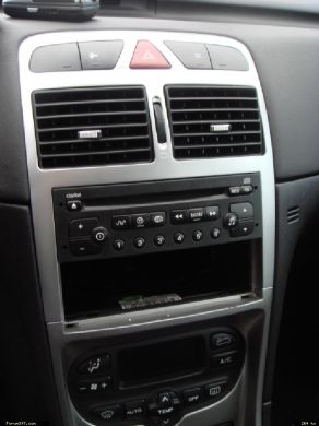

bjaanes Skrevet 3. juli 2015 Forfatter Skrevet 3. juli 2015 (endret) Nesten, opplegget er helt likt (ift rommet under spilleren og sånt), men selve spilleren er som denne: (Bildet er tatt fra nett) Endret 3. juli 2015 av bjaanes
Maxopp Skrevet 3. juli 2015 Skrevet 3. juli 2015 (endret) Det ser ut som alle 2din spillere vill passe, mulig du må ha en ramme og kabelsett men de fleste bilstereo/bilxtra sjapper burde kunne hjelpe. Høyttalere Tatt fra Peougeot forum Pos. Max ø mm. Max Depth mm. - A ---- 48 ----------- 53 - C3 -- 165 ----------- 85 - F3 -- 156 ----------- 80 A = TweetersC3 = Front DoorsF3 = Rear Doors Endret 3. juli 2015 av Maxopp
