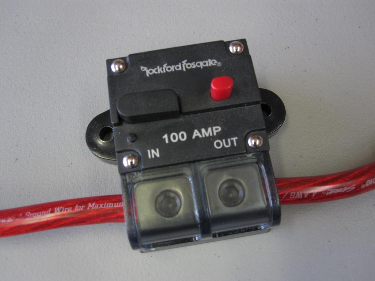

Mr. A Skrevet 1. juli 2015 Skrevet 1. juli 2015 (endret) Støtte på et problem på en Golf mk4 som utartet seg på samme måte som hos deg. Der var feilen en underdimensjonert sikringsboks. Sikringen til blandt annet dynamoen smeltet deler av sikringsboksen. Omtrent slik så det ut inni sikringsboksen Problemet ble løst ved at sikringsboksen ble byttet ut og sikringen til dynamoen ble tatt ut av sikringsboksen og ble heller koblet til en stor ekstern automatsikring Endret 1. juli 2015 av Mr. A
