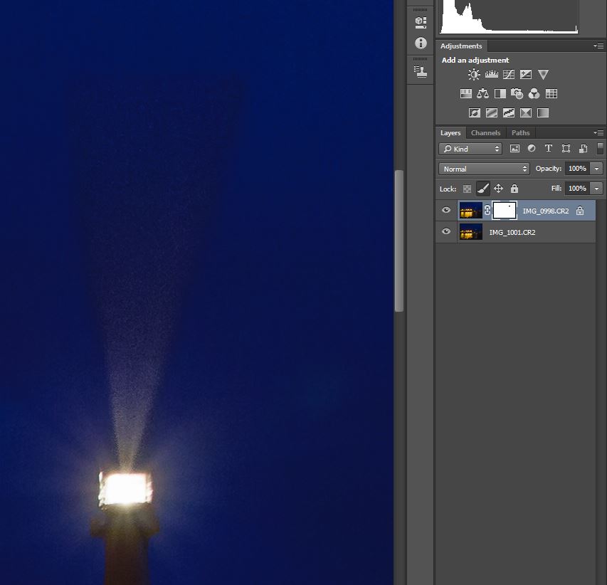

Det jeg har gjort så langt er å aligne bildene og brukt en maske til å male inn den lysstrålen. Deretter prøvde jeg meg på å bruke forskjellige blende metoder, men de påvirker hele bildet.

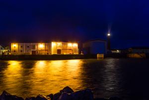

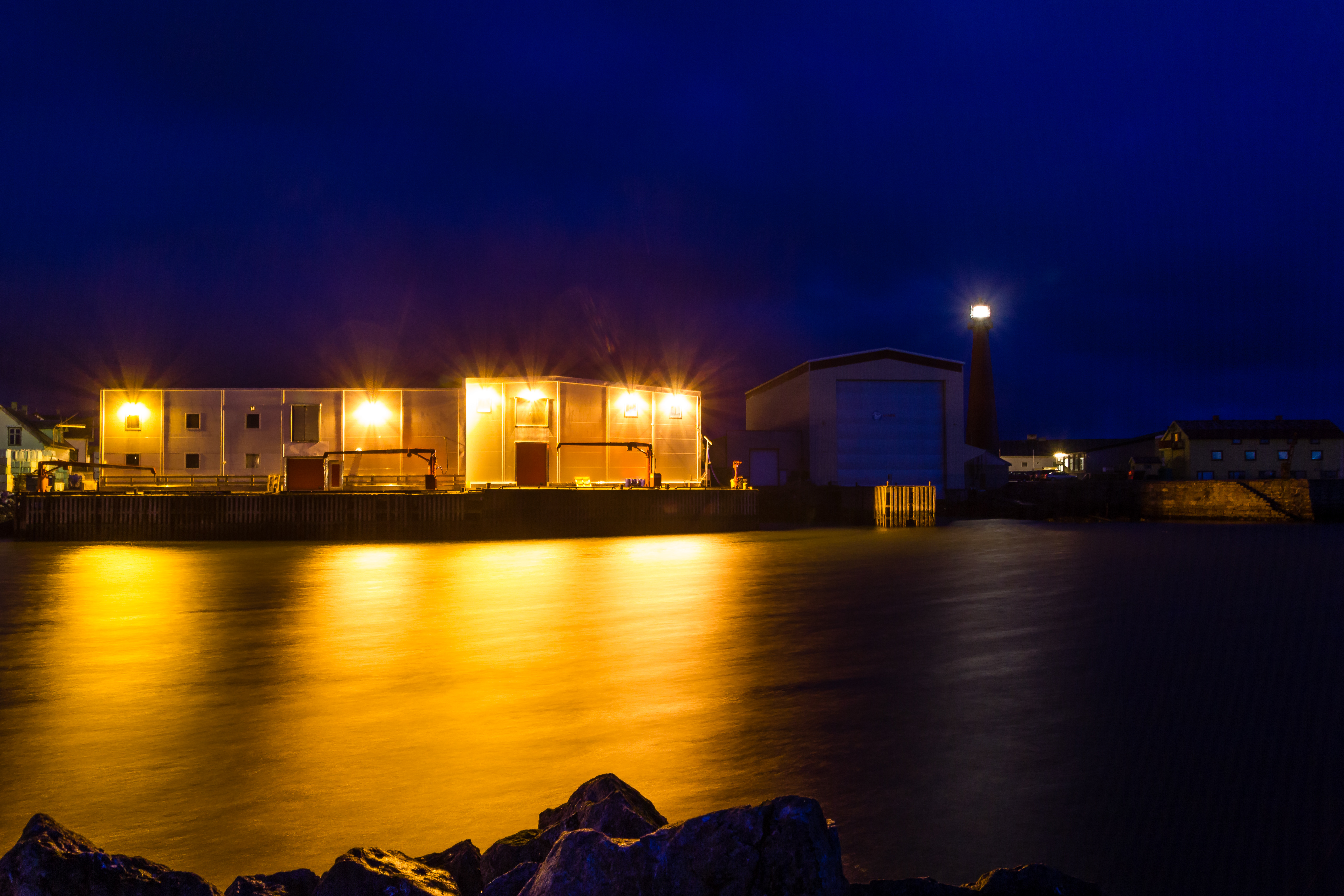

Her er bildefilene. Det jeg vil er å få den lysstrålen som er ifra fyrtårnet i den korte eksponeringen over til bildet med den lange eksponeringen.

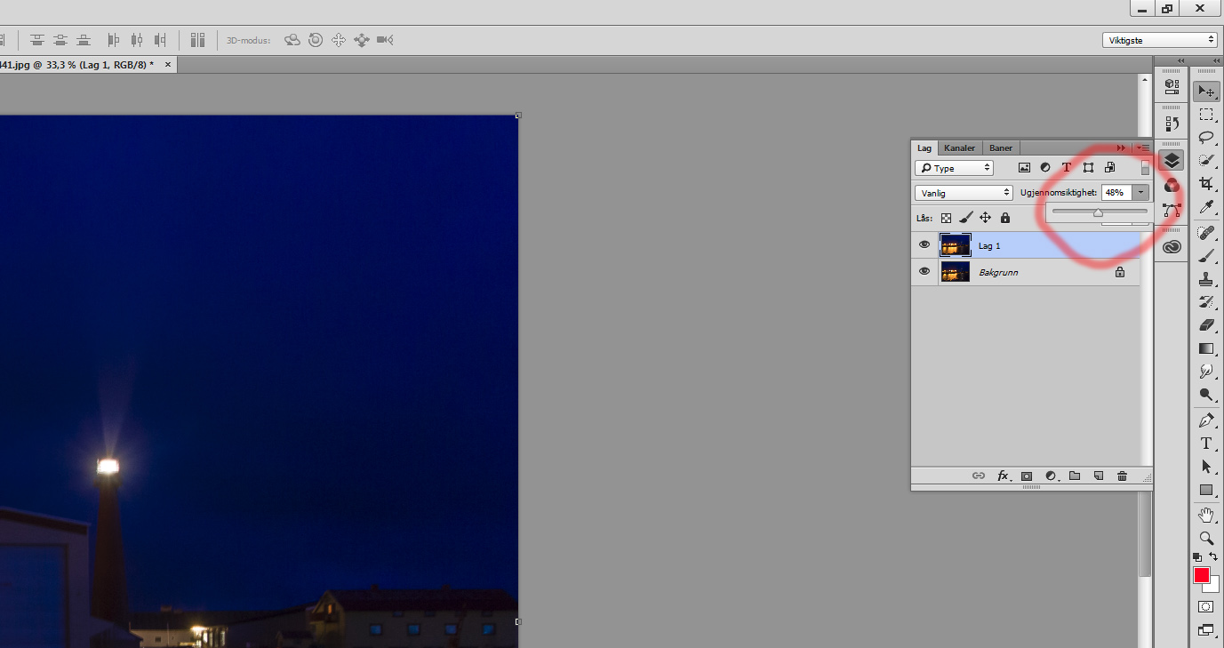

Jeg la bildet med lang lukkertid over det med kort (altså som et lag.) Gjorde det laget delvis gjennomsiktig så jeg hadde noe å "sikte" etter.

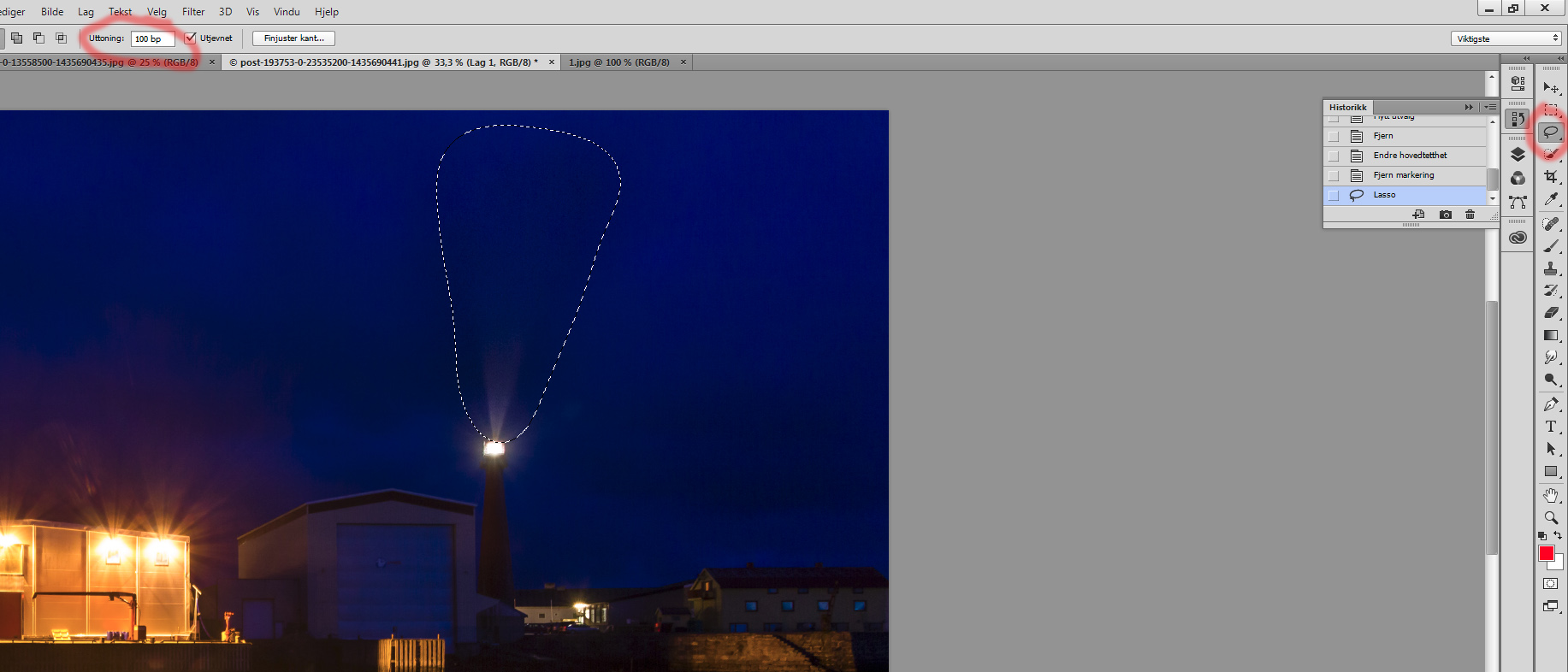

Så brukte jeg bare lassoverktøyet (hurtigtast L) med uttoning på 100 og bare tegnet sånn ca rundt strålen. Så var det bare å trykke "delete" og voilà.

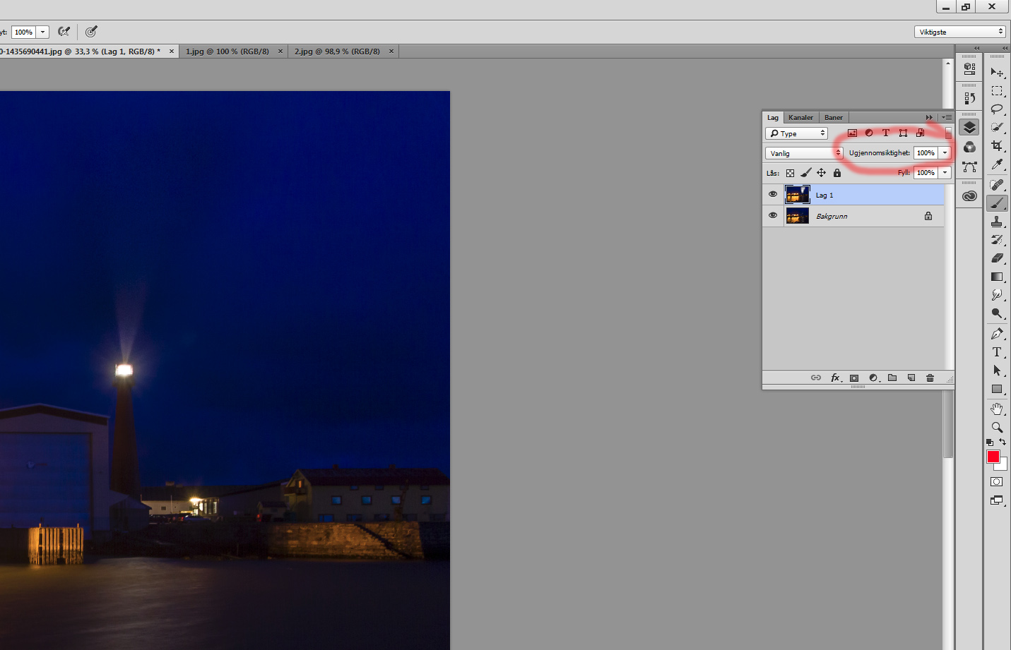

Til slutt er det bare å huske på å gjøre laget med lang lukkertid ugjennomsiktig igjen.
